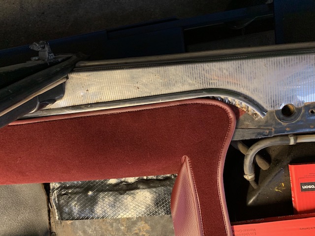

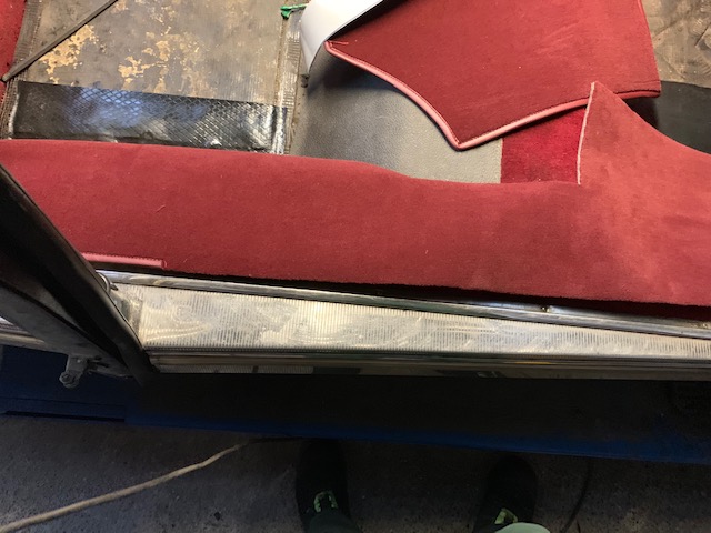

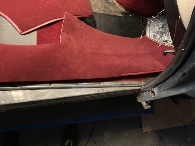

Hier mal ein paar Bilder, die ich eben kurz vorm Abschließen kurz gemacht habe:
[attachment 12800 IMG_0701.jpg]
[attachment 12801 IMG_0702.jpg]
[attachment 12802 IMG_0703.jpg]
Die Kettelung und der Schnitt hinten an der Pallas-Leiste- völliger Bullshit...
Daß die Farbe nicht passt, kann man auch gut sehen.
Hätten wir mal die alten Brocken vorsichtiger ausgebaut...
Meine Hoffnung ist ja, daß da falsche Teile im Karton liegen...

Yep.
So sähe meine auch aus, wobei die Rundung hinten nur ein bischen "Jacke" aussieht weil da ja die Bank fast alles verdeckt. Ja. Die Bördelungen sind doof, aber- Mann kriegt es hin.
Und ich hatte offenbar Glück mit der Farbe.
