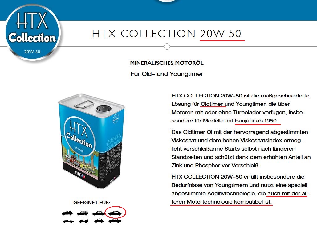

Hallo an allen,
nein, ich möchte keine neue Öldiskussion anfangen.
Ich hätte nur eine oder mehrere Fragen zu dem Motorenöl Elf 20W50 HTX collection was es seit 2017 von Total gibt.
Total
Soweit ich in der Vergangenheit gelesen habe, sollte man für unsere DS-Motoren kein Öl nehmen was besser ist als API SF. Dieses Öl hat die Spezifikation SL und soll auch für unsere Ds sein. Habe ich schon wieder was falsch verstanden?
Laut Beschreibung, gibt es so viele Gründe warum unsere DS dieses Öl besonders mag:
_ ist von Elf, was inzwischen zu Total gehört. Und da es heißt: Citroën préfère Total...
_ bei: "geignet für:" ist eine DS gezeichnet
_ ist für Modelle ab 1950
_ usw...
Da kann unsere DS doch gar nicht: "nein" sagen :D
[attachment 12855 HTXCollection20W50a.jpg]
Was meint ihr?

Aus der API Spezifikation kannst du nicht Eignung oder nicht ableiten.
Um seriös zu urteilen würde es eine Analyse des Öls benötigen um die Additive zu bewerten.
Ohne ist es Kaffeesatz lesen.

dass es andere 20W50 Motorenöle für Oldtimer gibt war mir bewußt. Dass es teuerere und günstigere gibt auch.
Alle haben meines Wissens maximal die Spezifikation SF. Das HTX Collection Öl von Elf/Total ist mit API SL angegeben.
Ich wollte nur wissen ob diese API SL Spezifikation ein KO-Kriterium wäre, dieses Öl nicht für unsere DS zu nehmen.
Beim Getriebe soll man ja auch kein zu gutes/neues Öl nehmen: maximal GL4.
Die Bemerkung von Hans-Uwe habe ich so verstanden: Öl ist egal...Blechdose ist wichtig :D:D
Diese Bemerkung hat dazu geführt, dass wir jetzt keine Öl-Spezfikation sondern eine Dose/bidon-Diskussion haben ;-)
(Hans-Uwe, nicht falsch verstehen, Humor tut gut)

du liegst da genau richtig. :D [size=x-small](Außerdem wollte ich anieder wieder an die Oberfläche locken. ;-) )[/size]
