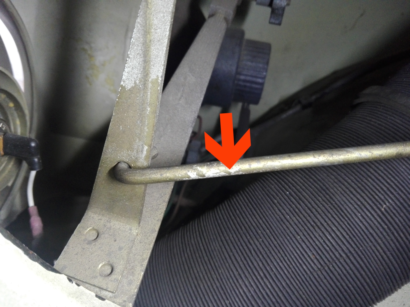

Liebe Foristen,
mein Auto gibt beim Beschleunigen im dritten Gang bei knapp 60 km/h schnarrende Geräusche von sich.
Bei gleicher Drehzahl im Schiebebetrieb oder im Leerlauf tritt das Geräusch nicht auf.

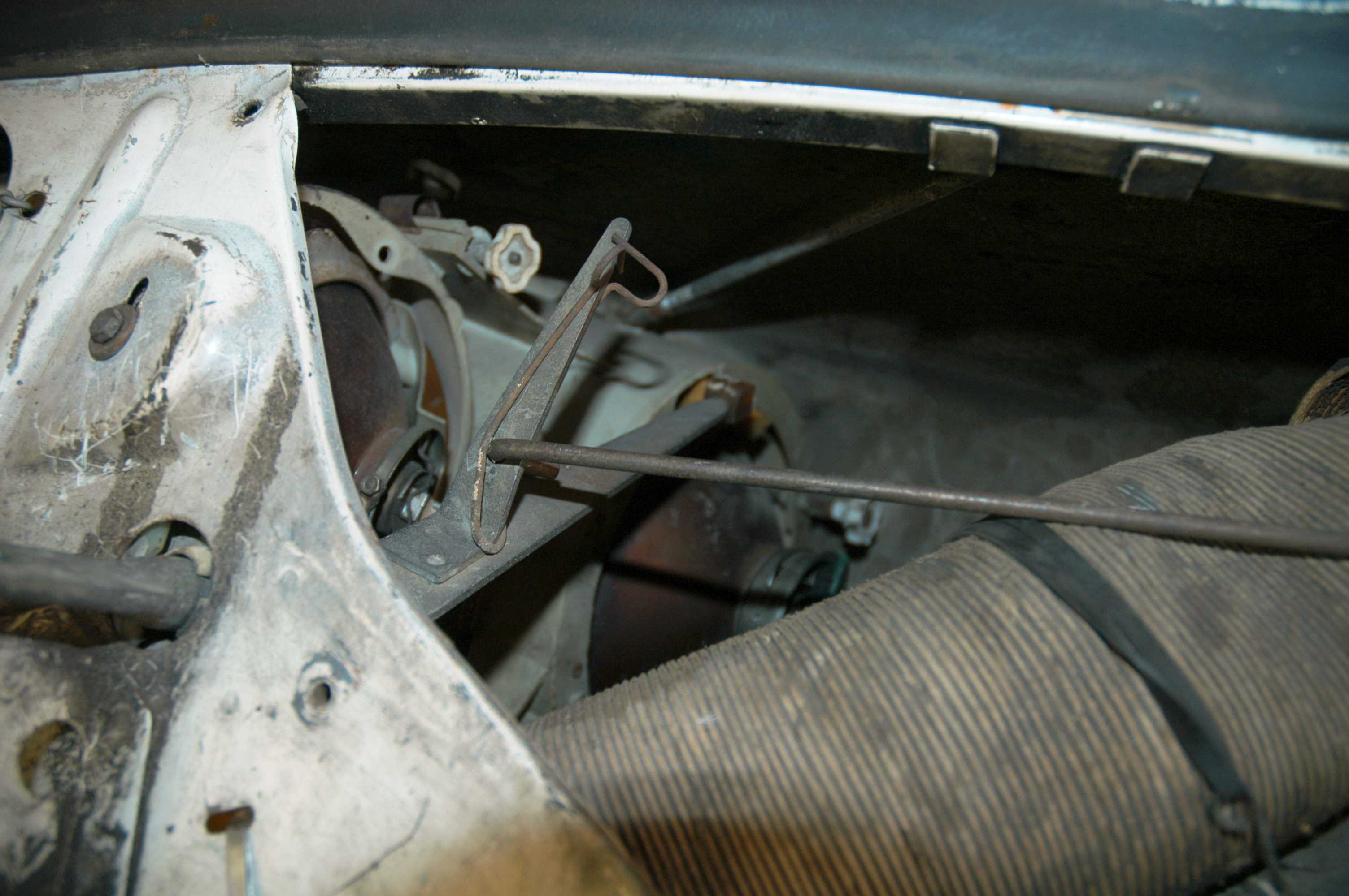

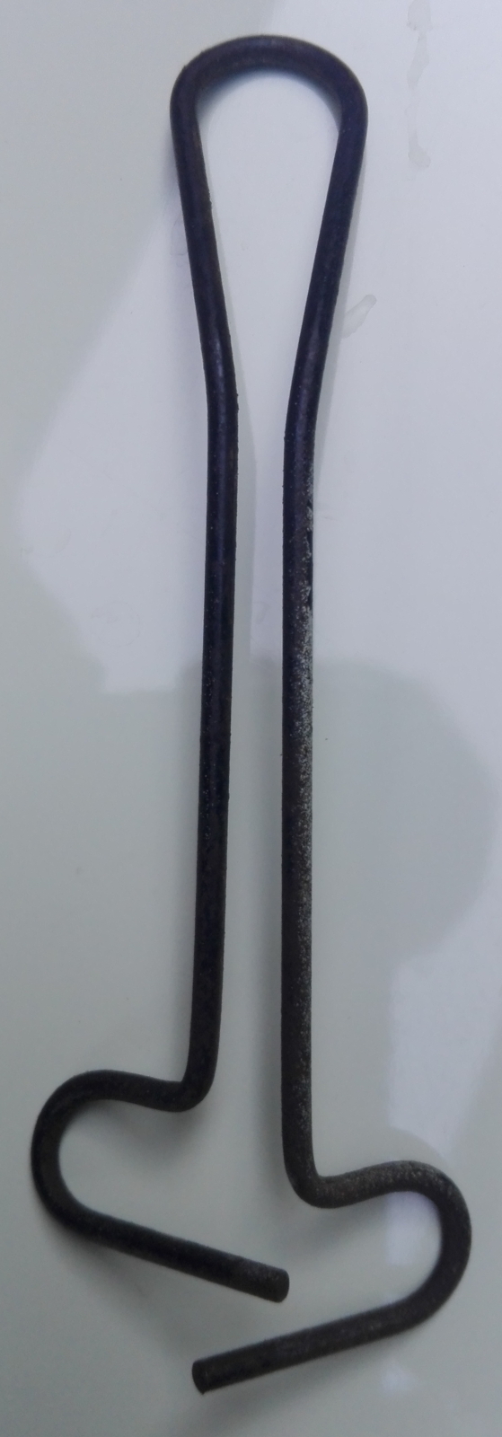

Ich habe die Stange[attachment 12898 Gestaenge.jpg] im Verdacht, die auf der Steuerbordseite von der Scheinwerferverstellung nach achtern führt und dort in einem Dämpfer endet.

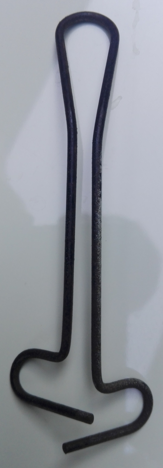

Auf dieser Stange hing lose ein Drahtbügel[attachment 12899 Drahtbuegel.jpg]. Gehört der da hin und verhindert üblicherweise das Schnarren? Wenn ja: wo wird er befestigt?
Grüße!
Johannes

Hallo Johannes
Der gehört da hin und wird so montiert, dass er das Gestänge verspannt.
Mal sehen ob ich ein Foto finde.

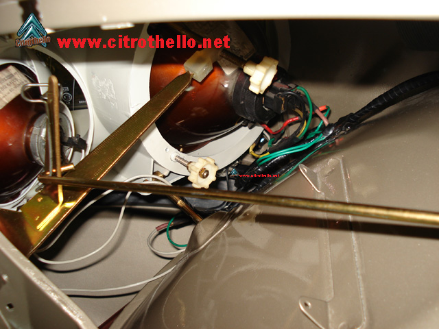

Hallo Johannes ,
hänge die Stange doch einfach aus oder mache ein Kabelbinder drum und teste dann ob das Schnarren noch da ist .
Ich hänge noch 2 Bilder an welche die Position des Drahtbügels darstellt .
Gruß Reinhard
[attachment 12900 P1030887-1.jpg][attachment 12901 Bef-SpangeLampe_4520big.jpg]Quelle Citrothello

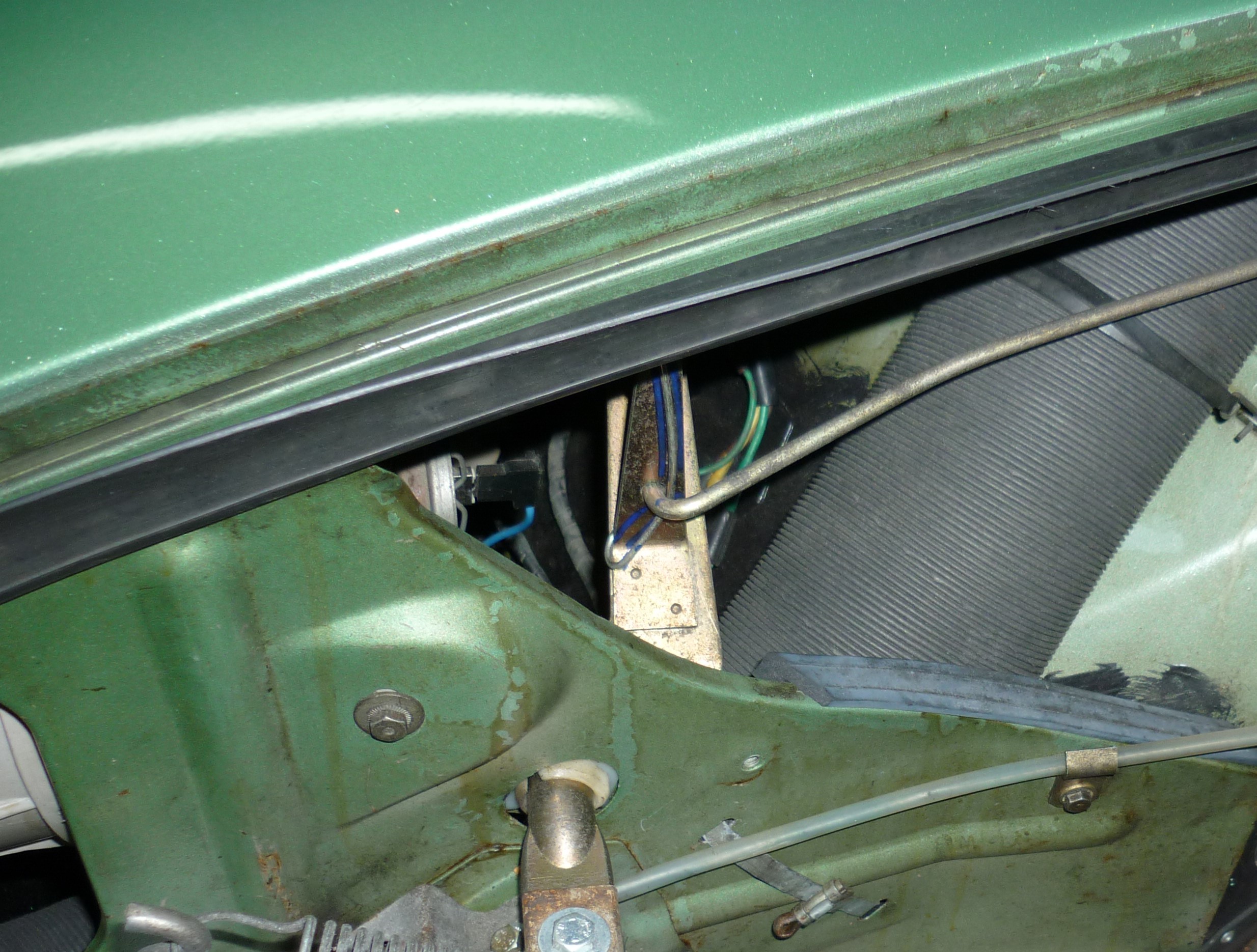

hier noch ein bild zur Vervollständigung, ist etwas schwer zu erkennnen...
[attachment 12902 D108_KotfVR_6.JPG]
viele Grüße mike

Mike, Reinhard und Andreas,
vielen Dank für die guten Tipps! Der Drahtbügel ist jetzt wieder befestigt.
