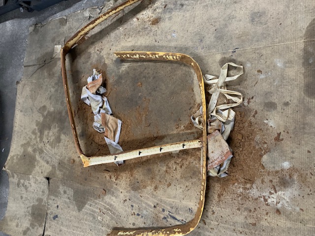

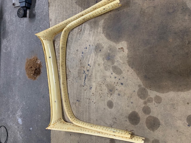

Habe hier zwei unterschiedliche Pallas-Dachrand-Verkleidungen (Pallas-Wurst) liegen.
Die eine hat als Trägermaterial hellen Kunststoff, die andere verzinktes Blech.
Weiß einer, wann der Wechsel war? Was ist zuerst da gewesen?
Wenn Ihr die Wahl hättet, welches Trägermaterial wäre Euch sympathischer?

Das kommt aus ner 67er Pallas, die hier in D erstzugelassen war.
Ist es möglich, daß die in Belgien gefertigt wurde?
So sehen die Dinger aus:
[attachment 12979 IMG_2275.jpg]
[attachment 12978 IMG_2276.jpg]
