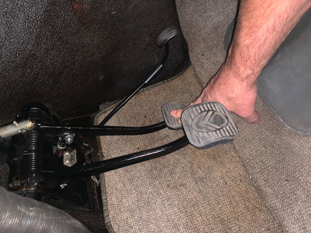

Die Bremsen an meiner 59er ID19 machen Probleme: das Bemspedal ist weich und lässt sich sehr weit nach unten drücken - gebremst wird nur noch mit dem Sicherheitsdruck ganz unten - eine Dossierung ist nicht möglich.
Das Auto hat die Version mit der hydraulische Bremsanlage mit separatem Kreislauf, jedoch ab 1/4 Pedalweg Sicherheitsreserve aus Federungsdruck.
Die Bremsanlage wurde schon mehrmals entlüftet - aber nach 3 Wochen Standzeit ist das Pedal jedesmal wieder weich. LHS ist nirgends zu sehen - alles ist trocken und kein Verlust sichtbar.
Der Hauptbremszylinder wurde revidiert - allerdings befürchte ich, dass keine LHS verträglichen Dichtungen verwendet wurden - hat jemand eine Bezugsquelle für einen Revisionssatz ?
Bei Citrotech ist ein solcher Zylinder zurzeit leider nicht lieferbar - https://citrotech.nl/shop/product/hoofd ... visie-lhs/
Grüsse aus der Schweiz

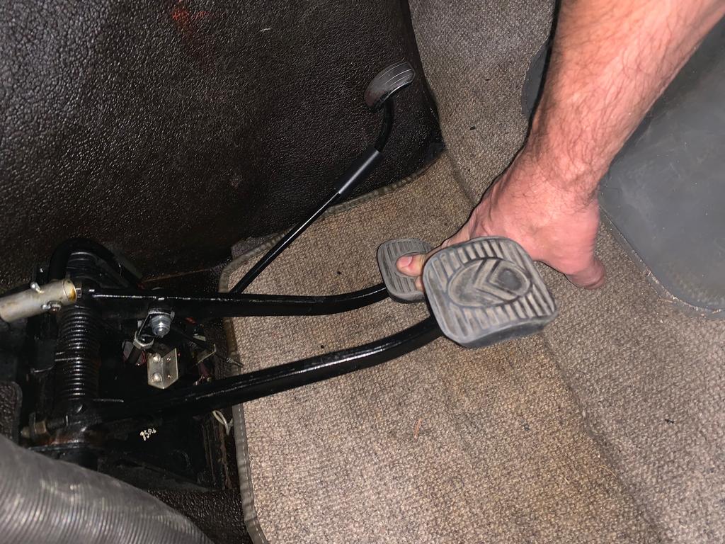

[attachment 13075 IMG_7785.JPG]
