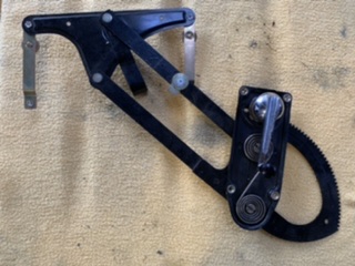

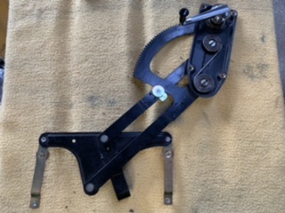

Re: Fensterheber fährt zu hoch
Wie soll der Keil die obere Höhe begrenzen?
Der läuft doch oben ins Leere.
[attachment 13287 E87B630E-27CC-4EC9-B736-10E713EA8824.jpeg]
[attachment 13288 D1CEFA5B-83CF-47D7-B62C-79BA8039CFCB.jpeg]
Der Keil kann nur in der unteren Stellung irgendwas bewirken.
Oder steh ich auf dem Schlauch?
