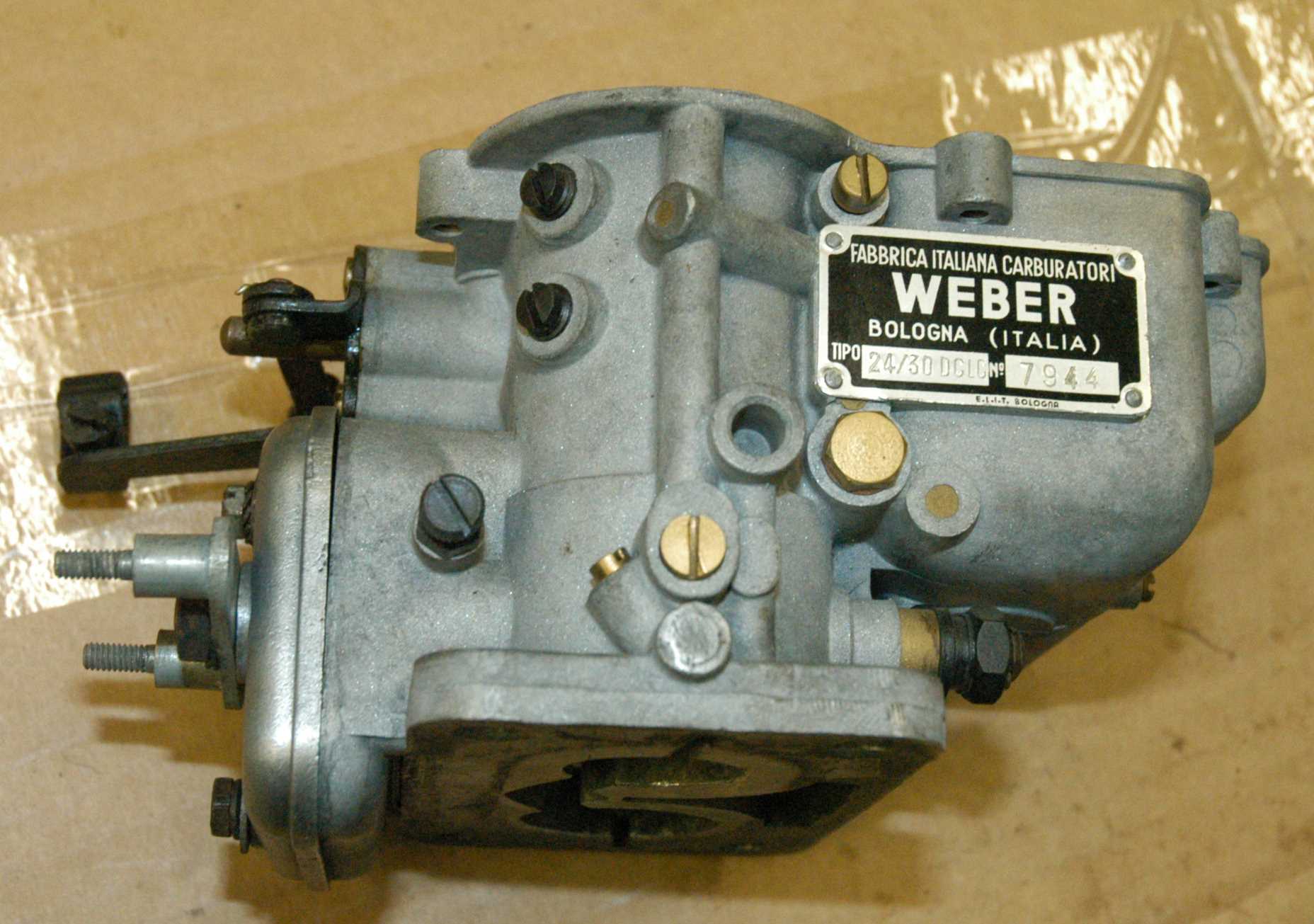

Ich hoffe dass sich schon jemand ausgiebig damit beschäftigt hat und mir einen Hinweis geben kann.
[attachment 13367 Verg_08.JPG]

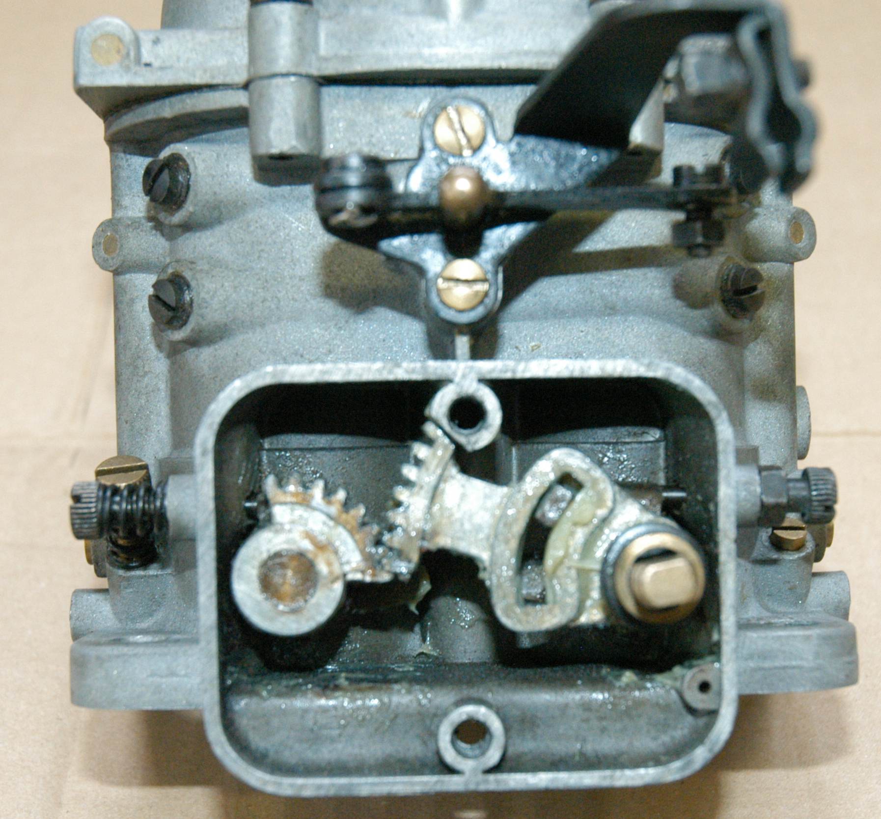

Hintergrund ist der dass der Motor eigentlich immer zu fett läuft und nur schlecht einzustellen ist.
[attachment 13368 Verg_09.JPG]
Es sind zwei Anschlagschrauben für dieDrosselklappen vorhanden.
Die für die erste Stufe (rechts im Bild) ist fest eingestellt und soll laut Handbuch unter keinen Umständen verstellt werden.
Die für die zweite Stufe (links im Bild) dient zur Einstellung der Leerlaufdrehzahl.
Meine Frage ist nun: Kann es sein dass eine Falscheinstellung dieser Schraube mit Kontermutter den beschriebenen Effekt bewirkt?
Denn natürlich wurde sie schon mal verstellt, da bin ich sicher.
Meine Idee ist dass sie die erste Stufe so weit offenhält dass ein sehr mageres Gemisch vorhanden ist und der Rest mit der anderen Einstellschraube geregelt wird.
Momentan ist es so eingestellt dass die Drosselklappe der ersten Stufe ganz schließt.
Kennt jemand die Werksvorgaben wie das justiert sein soll?
danke für eure Hinweise Mike

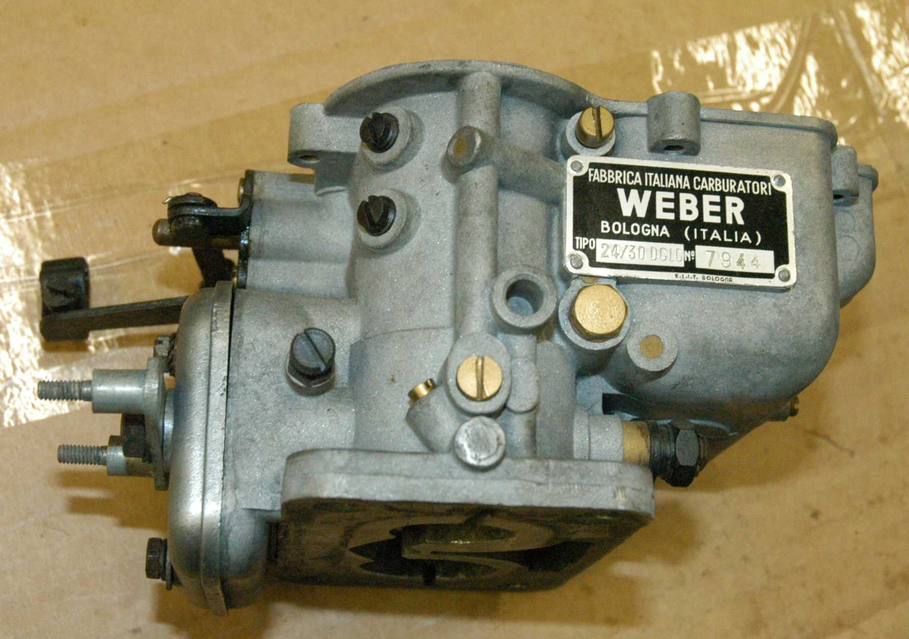

mein Vergaser wurde bei VGS überholt und ich denke, die wissen, was sie tun. Der Wagen lief damit sehr ordentlich. Ich habe ihn heute noch mal abgebaut und photographiert. Wie Du siehst, ist im Leerlauf die erste Stufe schon ein Stück weit geöffnet, sogar deutlich weiter als die zweite Stufe bei richtig eingestelltem Leerlauf.

Die Spritversorgung für den Leerlauf soll ausschliesslich über den Leerlaufgemischkanal stattfinden. Dieser Spritmenge, geregelt über die Leerlaufgemischregulierschraube, wird mit der Anschlagschraube /Öffnung der zweiten Drosselklappe Luft zugegeben.
Während der Motor im Leerlauf läuft, soll/ muss die Drosselklappe der ersten Stufe geschlossen sein, denn sonst wird die Gemischmenge verfälscht.
Wie Ingo schon schrieb, dient die Anschlagschraube der ersten Klappe dazu, die Klappe von der Vergaserwandung fernzuhalten. Desweiteren gibt sie, und auch die zweite Klappe, kleine Bypassbohrungen frei, aus denen der Leerlaufsprit einläuft. Man findet die Bohrungen hinter den Messing-Verschlussschrauben ( im ersten Bild Bildmitte).
Diese Bohrungen sind sehr dreckanfällig. Wenn sie nicht frei sind, kommt die Leerlaufversorgung durcheinander und wird leider oft durch Herumdrehen an den Klappenanschlagschrauben kompensiert.
Wenn man den Leerlauf an den Drosselklappen herschraubt, zieht der Motor dann seinen Sprit über die Hauptdüsen. Die sind nicht regelbar und überfetten das Gemisch. In Verbindung mit einem zu hohem Benzinstand in der Schwimmerkammer viel zu fett.
Bei geschlossenen Klappen und laufendem Motor entsteht Unterdruck zwischen den Klappen und den Zylindern.
Dadurch wird unbeabsichtigte Nebenluft an ausgeleierten Drosselklappenwellenlagerungen vorbei angesaugt, die das Leerlaufgemisch abmagert. Bis zu einem gewissen (geringen) Maß lässt sich das durch "Fetterdrehen" der Leerlaufbenzinmenge kompensieren, darüber gehört´s neu ausgebuchst. Und siehe da, er lässt sich einstellen ...
Die Fotos von Robert´s Vergaser finde ich irreführend.
Denn dort sieht man, wie man einen Leerlauf nicht einstellt.
