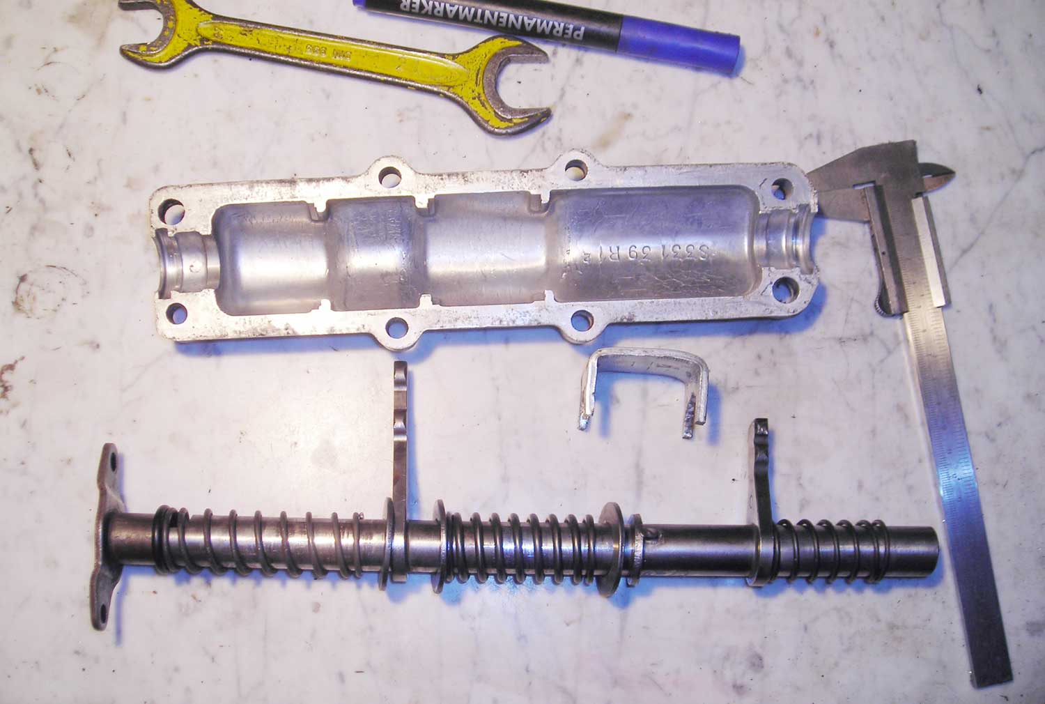

[attachment 13499 DSCN3297s.jpg]
die gereinigten Teile, in der Mitte eine einfache Klammer, um die mittlere Feder gespannt zu halten, der kleine 21er Gabelschlüssel zum spannen der rechten Feder

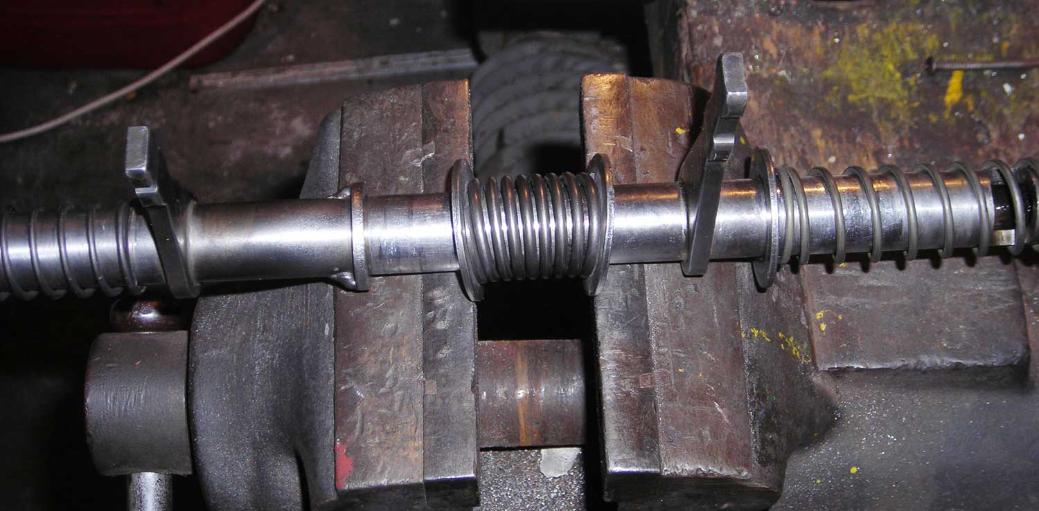

[attachment 13500 DSCN3298s.jpg]
die mittlere Feder wird gespannt

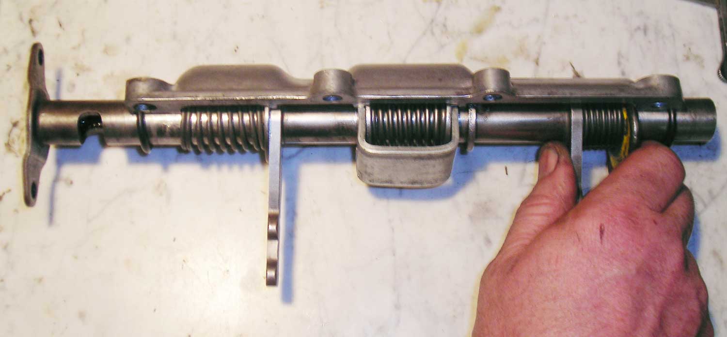

[attachment 13501 DSCN3300s.jpg]
die neuen O-Ringe sind montiert, die rechte Feder wird gespannt und alles in den Deckel eingesetzt

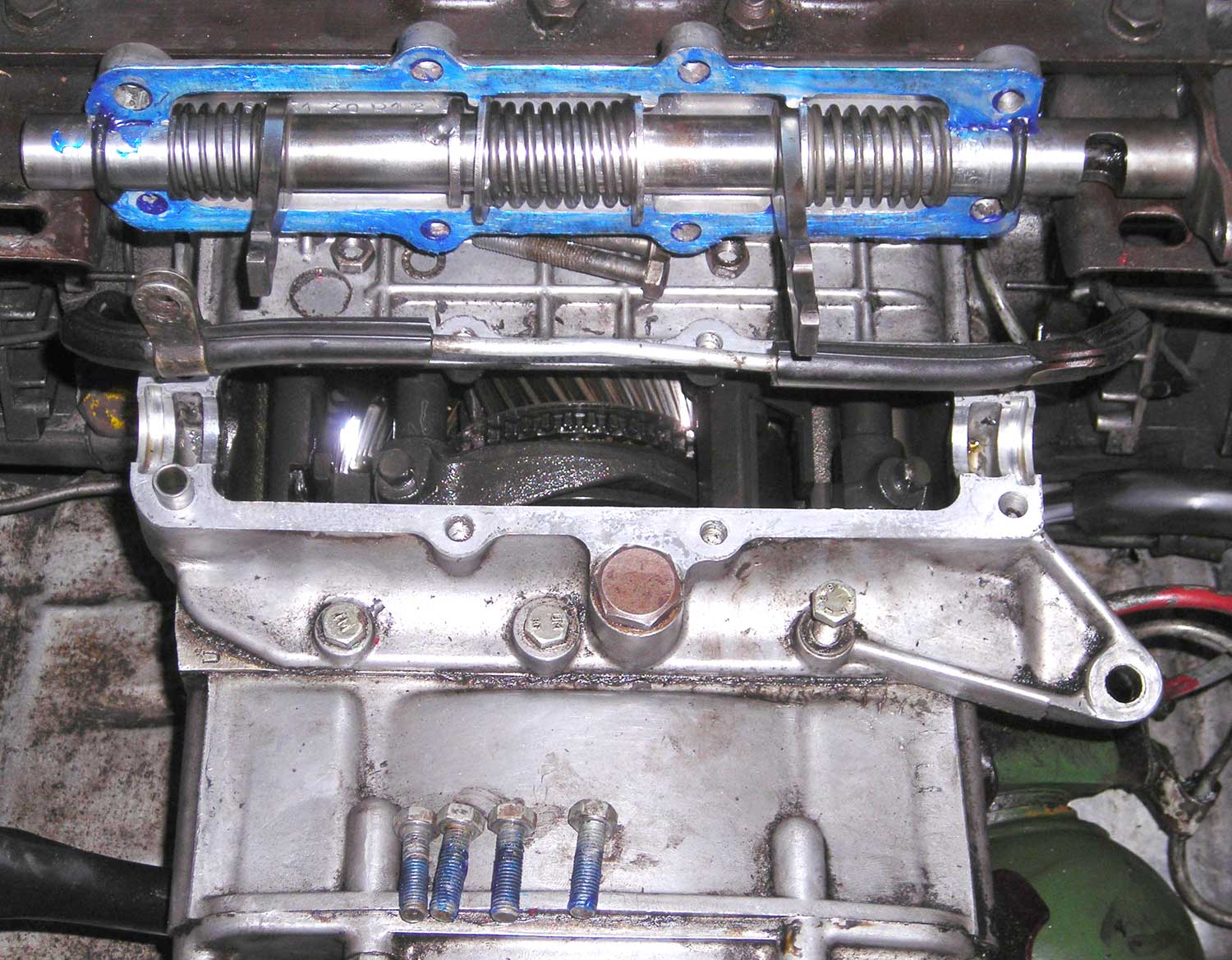

[attachment 13502 DSCN3303s.jpg]
alle Teile unmittelbar vor der Montage, die 4 mittleren Schraublöcher im Getriebegehäuse gehen durch, entsprechend sollten diese Gewinde mit Dichtmittel versehen werden.
