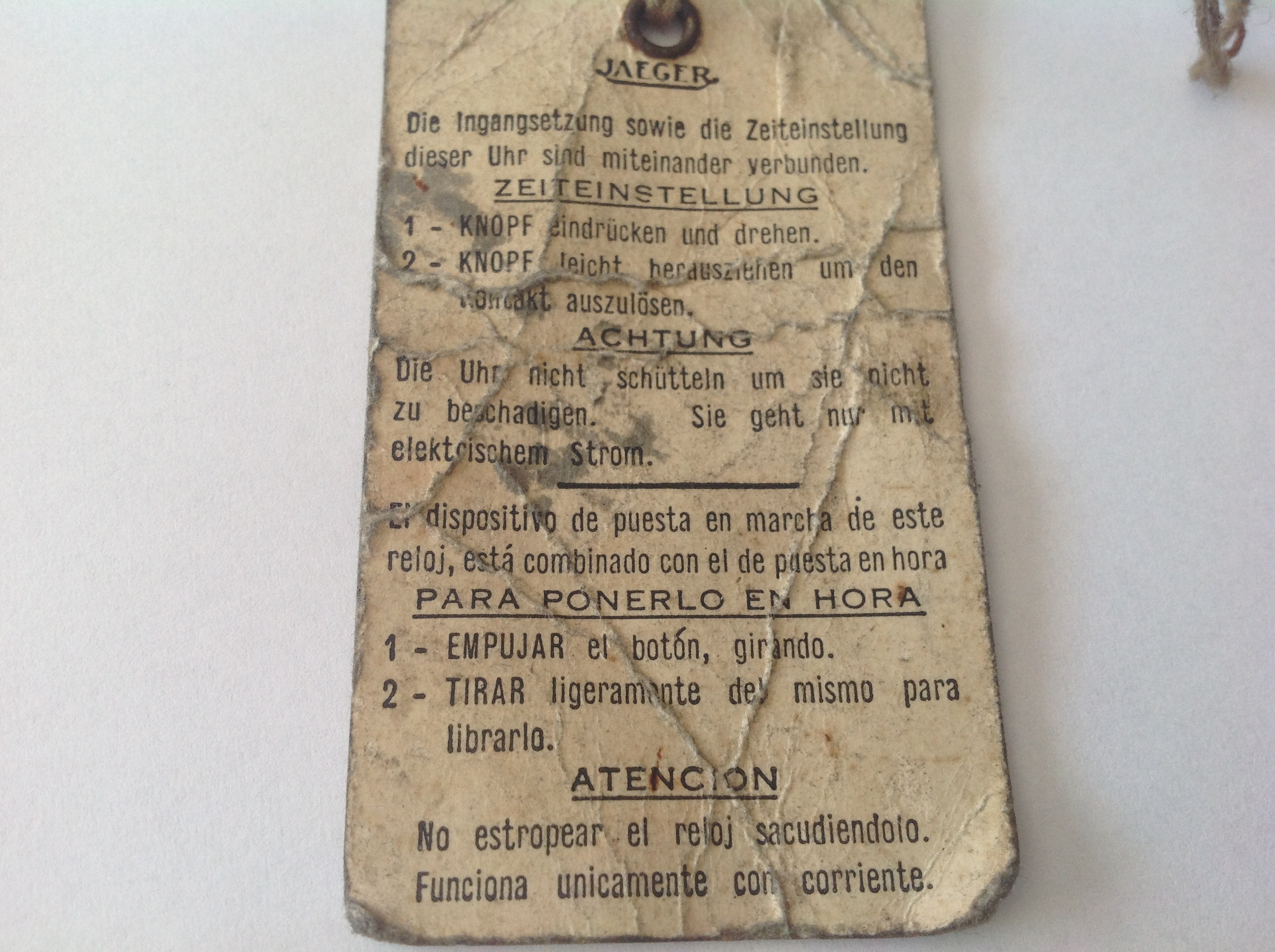

Es gibt ein elektrisches Bauteil in der Uhr, das als Sicherung fungiert. Wenn´s der Uhr zu schwer wird (z.B. durch altes Fett/Öl), brennt das durch.
In der Bedienungsanleitung unserer Mesdames ist beschrieben, daß nach Anschluss der Batterie die Uhr eventuell durch mehrmaliges Drücken des Einstellknopfes "angeschubst" werden soll. Reicht meist nicht, deshalb ist das Rausnehmen und das oben beschriebene Hin- und Herdrehen/Schütteln hilfreich. Im letzten Stadium läuft die Uhr dann noch überkopf montiert.
MfG
MfG
Re: Uhr reparieren
Leider haben die bei Citroën und Firma Jaeger verpasst diese Beschreibung mit dem Einstellknopfes drücken zu erneuern. Das funktioniert bei den Uhren seit Mitte 60 er Jahren nicht mehr,bei letzen Baujahren schon mal garnicht. Das Verharzen sieht Mann so auch nicht.., denn den die Achse wo die beiden flügelchen über Magnetspule schweben, ist in ihre Lagerung verharzt, deshalb funktioniert die Uhr öfter wenn man die auf den Kopf stellt, dann ist die Achse aus der Lagerung etwas befreit.
Schütteln tut der Uhr auch nicht gut.
Vlado[attachment 13512 IMG_1791.JPG]
