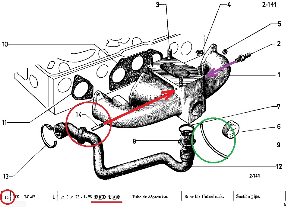

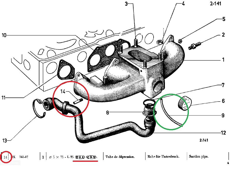

im Ersatzteilkatalog habe ich zufällig das Unterdruckröhrchen Nr 14 (rot) entdeckt. Angeblich nur für Modelle nach in USA und Canada.
[attachment 13732 Tubededpression.jpg]
Weiß jemand wo sich das Loch am Ansaugkrümmer befinden sollte um dieses Rörchen anzuschrauben? Haben alle Krümmer (auch die die nicht für USA bzw. Canada vorgesehen waren) diesen Anschluß, jedoch mit einer Schraube oder sonst was verstopft?
Es soll da sicherlich der Unterdruck im Ansaugkrümmer erfaßt werden. Wozu war dieses in den USA und Canada notwendig? Wegen Abgasgeschichten ist klaar, aber was wurde mit dem Unterdruck gemacht?
Stört es nicht, dass das Rörchen Nr 9 (grün) den Krümmer mit der Aussenluft verbindet? Es kann sich weniger Unterdruck bilden.
Über Hinweise zu diesem Röhrchen und dessen Funktion würde ich mich freuen.

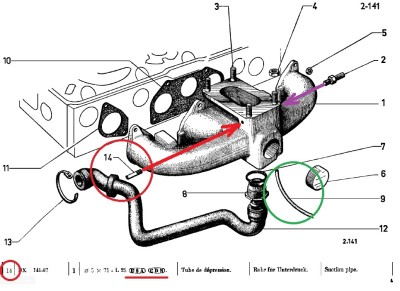

Ich glaube es gefunden zu haben. Die Teile auf dieser Katalogseite haben alle mit dem Ansaugkrümmer zu tun. Das Loch für das Rörchen Nr. 2 ist ja auch auf dem Ansaugkrümmer und nicht wie ich dachte, auf dem Vergaserfuß. Dann muß doch das Loch für das Röhrchen Nr. 14 auch da sein. Und siehe da es ist vorhanden: roter Pfeil:
[attachment 13735 Tubededpression01b.jpg]
Am Auto habe ich nichts gefunden an dieser Stelle. Es ist nichts dafür vorgesehen.

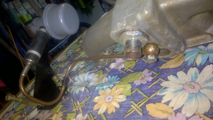

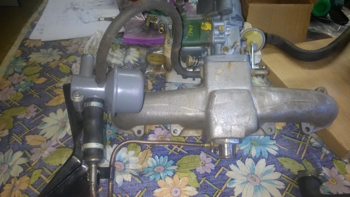

Für die die es interessiert, habe ich ein paar Bildern und Infos zu dem Thema aus F erhalten. Also das was Doctor-D beschreibt nur als Bild:
Anschluß am Ansaugkrümmer:
[attachment 13745 file_006.jpg]
Vakuumbetätigtes Ventil angeschlossen:
[attachment 13746 file_005.jpg]
Die Sekundärlufteinblasung:
[attachment 13747 file_007.jpg]

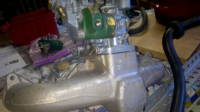

Ich habe einen Weber DMA2 Vergaser, der etwas Nebenluft zieht obwohl neue Buchsen drin sind. Er ist auch ein wenig verbogen, die Luftkanäle sind nicht mehr ganz rund, schon ein wenig oval. Fuß ist plan. Isolierplattte ist neu.
Wichtig für einen runden Leerlauf ist die Leerlaufdüse. Sie muß dieser Zusatzluft angepasst sein. Zu klein, ist der Leerlauf unrund, schwer einzustellen mit der Gemischschraube. Zu groß kann man nicht mehr richtig runter mit der Drehzahlschraube.
Mein Vergaser DMA2 sollte eine 50er Leerlaufschraube haben. Da bei diesen USA-CND Vergaser sogar 45er Leerlaufdüsen verwendet wurden habe ich sie probiert. Leider nicht erfolgreich: zu unrund. Schleche Gasannahme im Bereich der Beschleunigungsbohrungen, wenn die HP fördert geht die Drehzahl zu stark runter. Ich habe dann eine 50er, 60er und 70er probiert Mit der 60er ist es am besten. Da ist der Leerlauf richtig stabil einzustellen. Ich kann mir vorstellen, dass der Luftüberschuß mit der etwas größeren LL-Düse kompensiert wird. Mal sehen wie es sich verhält bei kaltem und warmen Motor.
Vieleicht war die 45er Düse in USA/CND notwendig um Abgaswerte einzuhalten. Ein Leerlauf von 650/min damit nicht zu erreichen und als Abhilfe wurden alle LL-Werte nach oben gedreht
