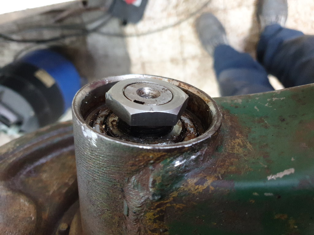

es geht weiter bei der Demontage des hinteren Schwingarmes. Jetzt ist das Radlager dran.

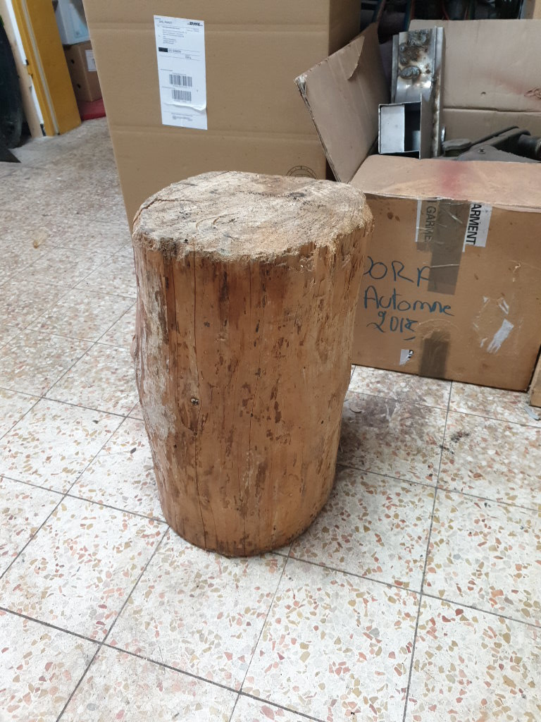

Da ich das offizielle Abziehtool 2018-T nicht habe und auch keinen Bronzehammer - wie von Mike empfohlen - habe, habe ich eine abgewandelte Methode mit einem sehr großen Holzhammer angewendet. :-)
Dazu habe ich erst mal die Mutter so gedreht, dass sie bündig mit der Achse sitzt, so dass es eine große Aufprallfläche ergibt
[attachment 13844 PHOTO_20200617_183220.jpg]
Dann kommt der "Holzhammer" ins Spiel.
[attachment 13846 PHOTO_20200617_192704.jpg]
Durch einen beherzten Schlag mit dem gesamten Schwingarm auf den Holzklotz kommt das Lager frei.

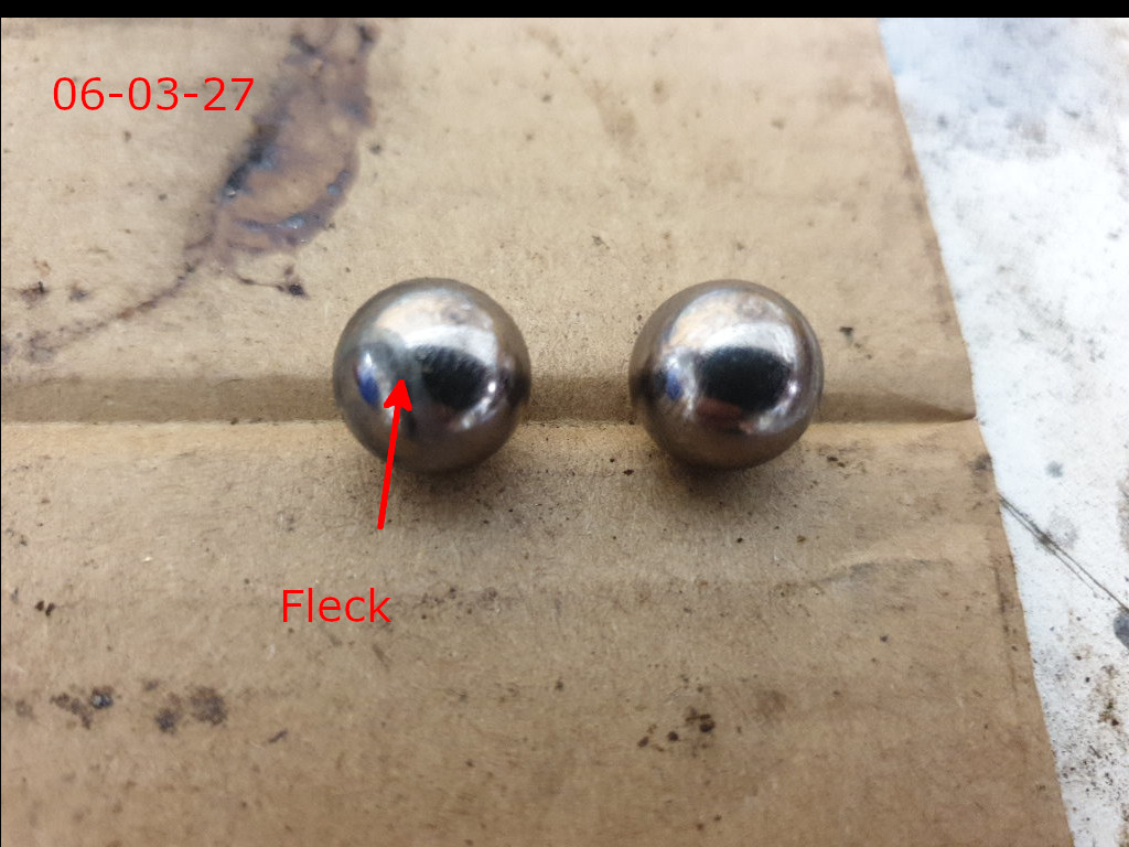

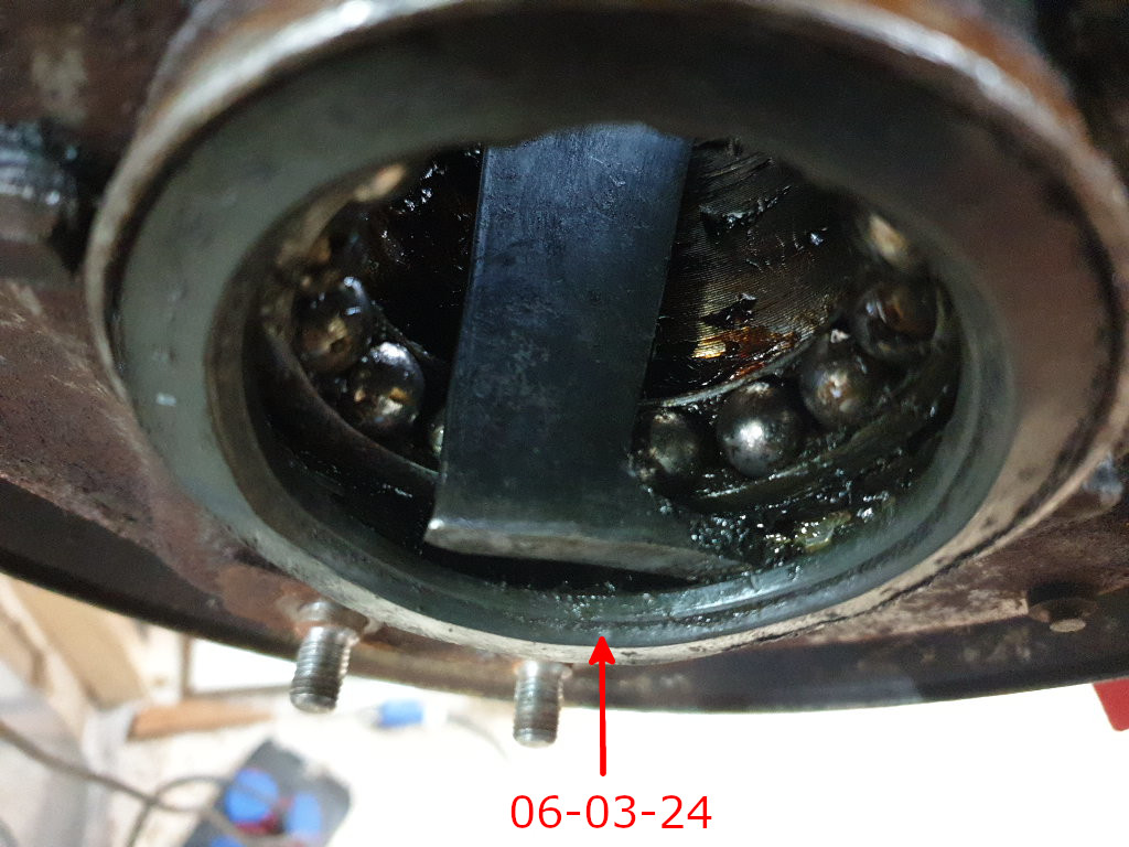

Die Kugeln des kleinen Lagers haben an manchen Stellen "gräuliche" Flecken. Wenn man die Kugeln mit einer Nadel abtastet kann man keine Rillen spüren.
[attachment 13847 PHOTO_20200617_184930.jpg]

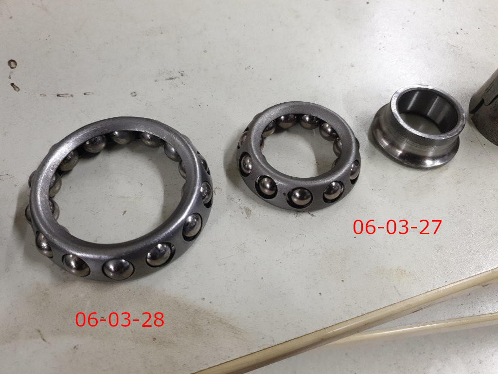

Auch die Lagerschalen sehen gut aus.
[attachment 13848 PHOTO_20200617_202543.jpg]

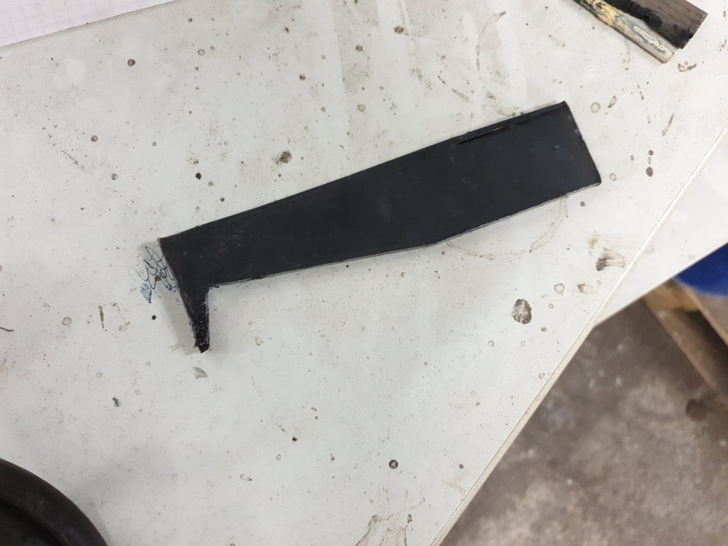

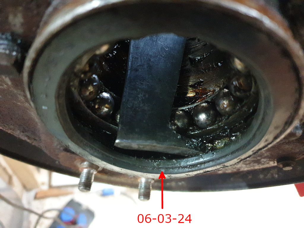

Um die Dichtungsgarnitur rauszuschlagen habe ich mir schnell ein kleines Werkzeug gebastelt, damit funktioniert das einwandfrei.
[attachment 13849 PHOTO_20200617_200116.jpg][attachment 13850 PHOTO_20200617_200200.jpg]

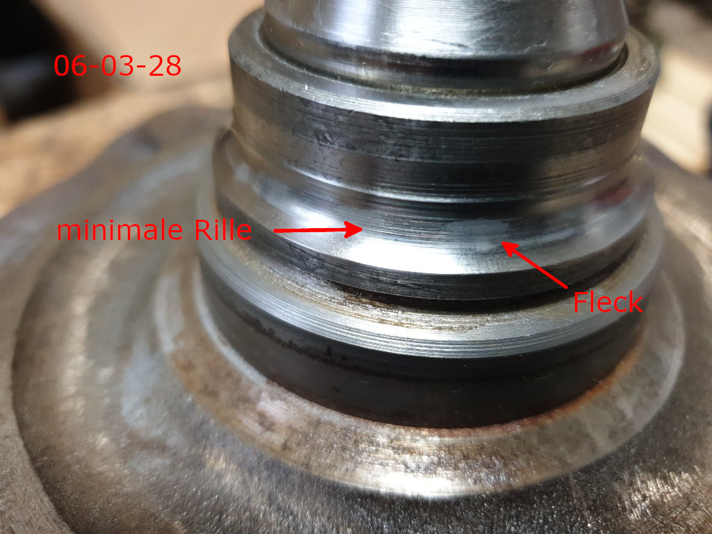

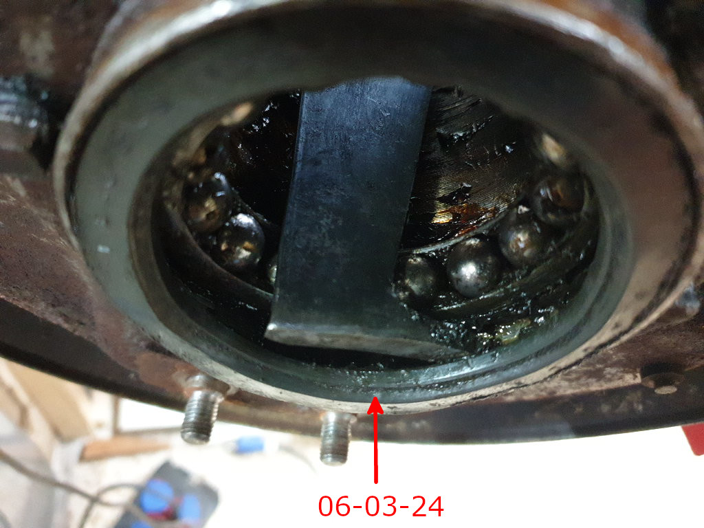

Hier noch ein Detail der Lauffläche.
[attachment 13852 PHOTO_20200617_202611.jpg]
Auf der Lauffläche sind ein paar Flecke zu sehen und eine minimale Rille. Ist das bedenklich? Oder kann ich das so wieder montieren?

Hallo Richard - denk nicht zu lang drueber nach, da man da ja immer gut ran kommt - die Kugeln sehen etwas blaeulich aus oder ist das nur das Foto? Kugeln ersetzen waere eine billige und einfache Zwischenloesung aber Fetten und zusammenbauen tuts wahrscheinlich auch - haben die Lagen denn gewackelt/Geraeusche gemacht?

Ach ja, wenn Du wirklich keine Beschädigung an den Laufbahnen siehst (insbes. winzige Ausbrüche in der "Lastzone"), dann finde ich die Idee, zumindest die Wälzkörper (und nur die) zu wechseln, eine denkbar preiswerte und sehr gute Idee.
