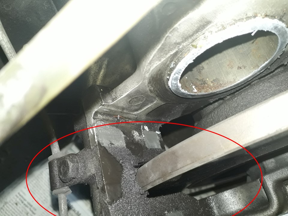

im Abdeckblech unter dem Getriebe sammelt sich hauptsächlich auf der rechten Seite Öl. Meiner Meinung nach LHM.
Nach Abbau des Bleches sehe ich Öl am rechten Bremssattel und an der Getriebeunterseite. Die Getriebeunterseite ist vorne trocken.
Ich habe mir den Bremssattel innen öliger vorgestellt. Was seht ihr auf den Bildern? Am Schieber der Kupplungsverriegelung hängt auch ein Tropfen LHM. Um das abzudichten muss der Schieber, d.h. der obere Verschlusstopfen ausgebaut werden. Sehe ich das richtig? Ist die Abdichtung der Kupplungsverriegelung problematisch?

Hallo Pit,Pit hat geschrieben: ...
Ich habe mir den Bremssattel innen öliger vorgestellt. Was seht ihr auf den Bildern? ...
diesen Bereich finde ich eigentlich "ganz schön ölig".
[attachment 13931 bremssattel.jpg]
Ich meine nicht, dass da öliger Dreck sitzen sollte.
Deine Bremsscheiben sehen sehr neu aus. Wann wurden die getauscht?

Bei mir sieht man das auch nicht, hab lange gesucht.
Eine weitere Möglichkeit wäre der Bremssattel selbst, da sifft es bei meiner auch.
Allerdings nur, wenn das Auto steht. Unter Druck ist dagegen alles perfekt...

Hallo Pit,
also ich meine auch, dass Du Dir das am Bremssattel näher anschauen solltest. Aber ganz ehrlich: mit den Bildern von Getriebe und Kupplungsverriegelung möchte ich behaupten, dass da ganz viele froh wären, wenn es bei Ihnen so trocken wäre... So, und jetzt lasse ich mich hier für diese Aussage steinigen...

der Bremssattel hat die 80bar zwei Stunden gehalten. Undichtigkeit hab ich bisher auch keine gesehen. Auch 100bar hält er jetzt schon eine Weile, wobei ich nicht getestet habe, wie groß der Verlust meiner Prüfanordnung (Nullwert) ist.
Meint ihr das ist schon aussagekräftig?

das würde ich so sagen, ja!
