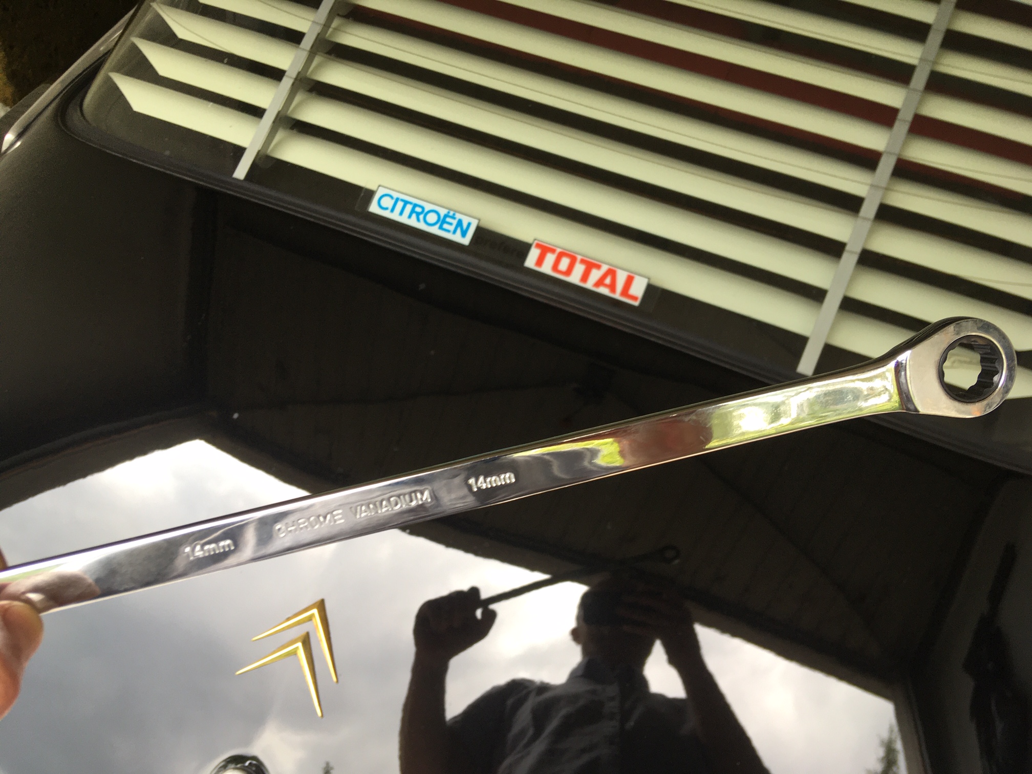

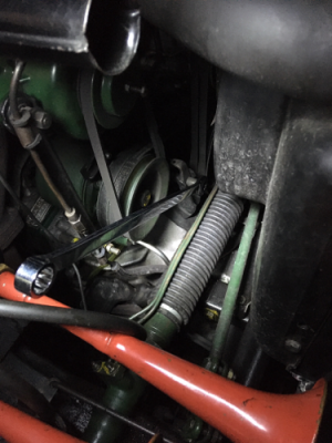

hier mal ein Beitrag von mir zur beliebten Reihe 'Werkzeugtipp':
Zur Bestimmung des Schleifpunkts der Kupplung, an dem die eingesteckte Andrehkurbel gerade mirgenommen wird, eigent sich ein extralanger 14er-Ratschenschlüssel hervorragend. Damit kann man endlich feinfühling und vor allem bei laufendem Motor und in sicherer Entfernung der Hände von drehenden Keilriemen und Lüfterpropeller diesen Punkt ermitteln:
[attachment 13983 IMG_0673.JPG]
[attachment 13987 IMG_0672.png]

Und genau dieser Schluessel ist auch zum Anziehen/Loesen der Lima Schrauben hevorragend geeignet - Til

Von welchem Hersteller ist der denn?
KallesDS
Beiträge: 154
Registriert: Di 8. Apr 2008, 19:31
Re: Werkzeug-Tipp Kupplungseinstellung HA
Beitrag von KallesDS »
Sieht aus wie der hier.
https://shop.hans-tool.de/Ring-/Ratsche ... -235-420mm
21ie HA 3/70 Pallas AC519
Beiträge: 5132
Has thanked: 14 times
Genau der ist es!
