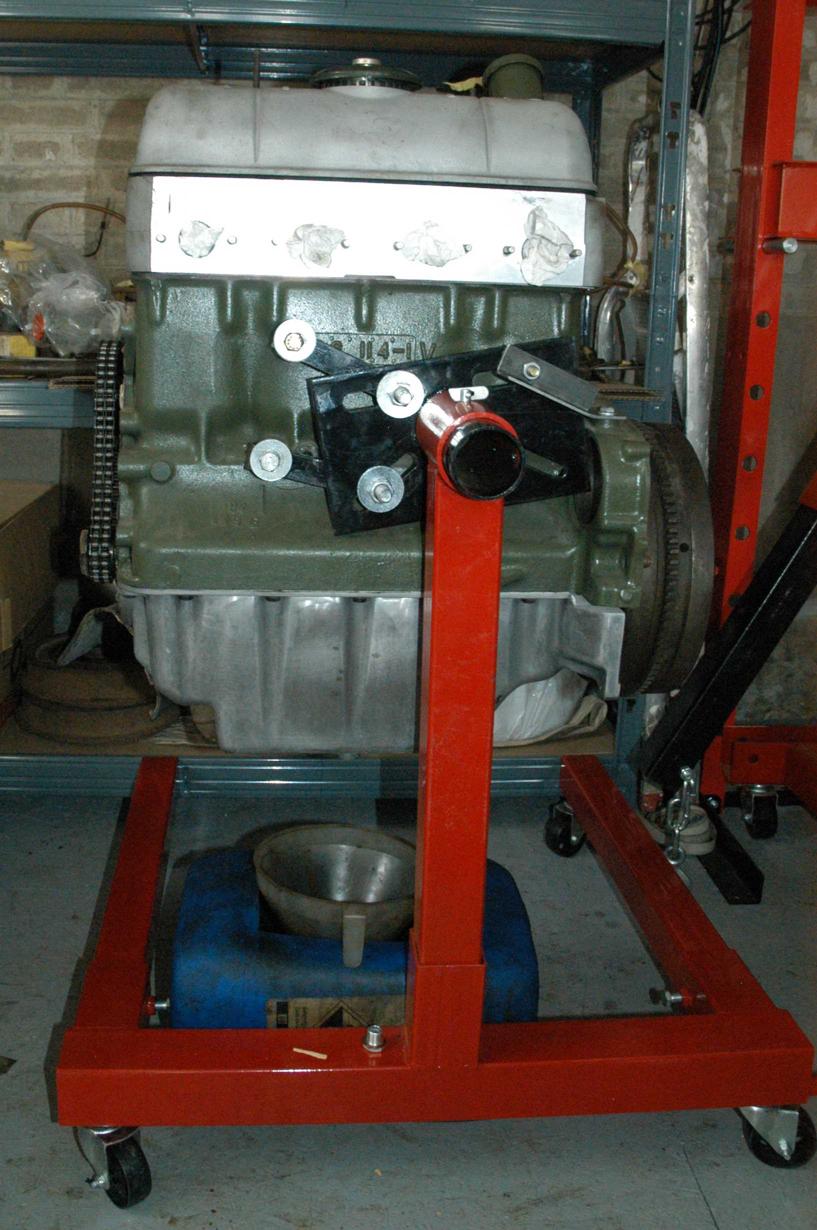

ich habe im Keller noch einen alten DS-Motor, den ich gerne überholen möchte. Im WHB ist ein Fenwick-Motorständer 2509-T abgebildet. Natürlich gibt es den nirgendwo mehr... Wie habt ihr das denn gelöst?

so
[attachment 14022 DSC_8884.JPG]
viele Grüße
Mike
Beiträge: 3619
Re: Was für einen Motorständer verwenden?
Hallo Mike,
schade, dass ich dieses Bild erst jetzt, nach erfolgter Motorüberholung, sehe. Ich hatte immer vorne angeflanscht, aber so geht das natürlich besser.

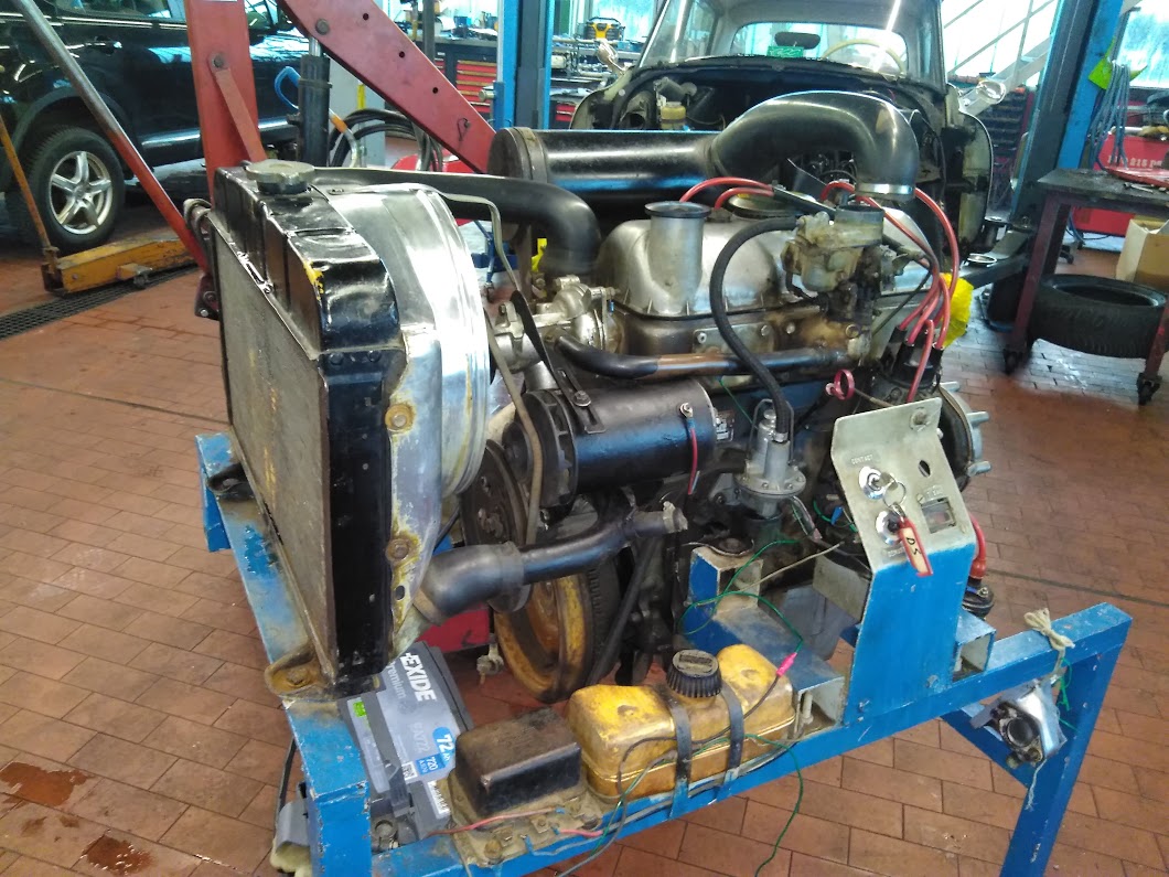

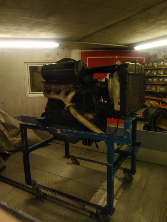

Habe mir mal vor 2 Jahren nach Motorschaden einen Motor aus Frankreich geholt, da gehörte diese Lagerung dazu, war darauf sogar lauffähig....

Beiträge: 2017
Sieht man der Lagerung gar nicht an, dass sie laufen kann. ;-)
Trotzdem hochprofessionell!
klaus_id19 Verified
Beiträge: 450
Naja, die Lagerung kann zumindest gut rollen und steht sehr stabil, hochprofessionell sieht wahrscheinlich anders aus, aber was soll's Motor der der auf dieser Halterung war läuft zwischenzeitlich auch schon wieder 2 Jahre problemlos in meiner ID. Anbauteile waren ja auch alle dabei. Konnte beim Kauf leider nicht herausfinden ob das mal ein Anschauungsmodell o. ä. war
Habe zwischenzeitlich auch wieder einen Motor und diverse Teile aufgetrieben, werde vermutlich erst die Halterung etwas aufhübschen und dann versuchen wieder einen funktionsfähigen Motor aufzubauen. Charmant find ich dann aber doch die Möglichkeit ihn mit Kühlkreislauf und allem was dazu gehört auch starten und laufen lassen zu können....
