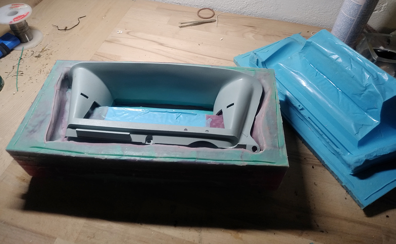

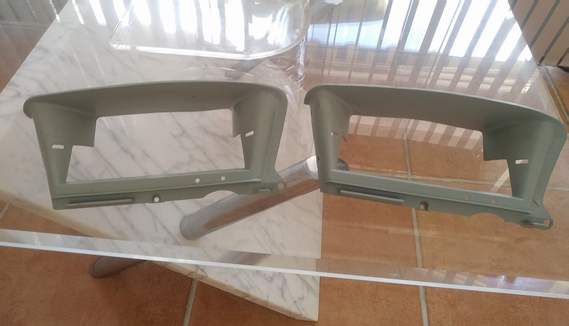

ich habe endlich Mal eines meiner UrDS Projekte finalisiert: Eine Reproduktion des Tachorahmens, der im Original ja meist gebrochen, zerbrochen, verbogen (oder alles zusammen) ist.
Natürlich kein billiger 3D-Druck, sondern ein echter 1:1 Abguss des Originals, also keinerlei(!!) Unterschiede in der Form zu erkennen.
Links das Original, rechts die Kopie. Das Material ist temperaturfester, elastischer Kunststoff, der sich durch Wärme nicht so leicht verbiegt, wie das Original. Wer genau hinsieht, wird sehen, dass die Oberfläche noch etwas matt ist, das ist aber mit etwas Acrylpolitur schnell aufpoliert.
Bleibt die Farbe: Original ist der Tachorahmen entweder blass hellblau (wie der erste Handschuhfachdeckel) , mir sind aber auch schon hellgraue begegnet (wie in dem Foto)
Beide Farben perfekt in der Masse zu erzeugen, ist eher nicht möglich. Stattdessen habe ich aber die Originalfarbtöne als Modellbau-Acryllack gefunden (habe ich im Forum schon vor Jahren dokumentiert), den man ebenfalls mit Acrylpolitur aufpolieren kann. Nach der Behandlung ist die Kopie vom Original absolut nicht mehr zu unterscheiden.
Vielen Dank an Jaap, der mir damals einen perfekten Originalrahmen verkauft hat, ohne den eine solche fehlerfreie Abformung nicht möglich gewesen wäre. Zum Glück gibt es in der Szene auch noch echte und faire Enthusiasten.

Deine Arbeiten mit Kunststoff sind bemerkenswert. Aber wenn Du doch einen gute Originalteile für die Restaurierung verwenden könntest, warum fertigst Du diese dann so aufwendig nach? Das hab ich mich das ehrlich gesagt schon bei den früheren Leuchten-Nachbauten gefragt. Wie gesagt, bemerkenswerte Arbeit, aber sind die originalen Kunststoffteile wirklich so kritisch zu sehen? Ich habe mir mal eine 1957er DS sehr genau angesehen, da schien es alles nicht so schlimm mit dem Verzug.

Meistens fange ich mit den Reproduktionen an, bevor ich ein sehr gutes Originalteil ergattere ;-) Bei den kurzen UrDS Trompeten hatte ich anfangs nur Schrott, bevor mir zwei sehr gute über den Weg liefen. Das Gleiche gilt für die Kinoleuchten. Und wenn ich ein Projekt dann schon so weit voran getrieben habe, mache ich es halt auch zu Ende, weil andere da vielleicht was von brauchen können.
Was den Tachorahmen angeht: Da haben mir viele UrDS Leute gesagt, dass das eine echte Problemzone ist, daher habe ich Mal ausprobiert, ob man das neu machen kann.
Wenn ich Repros selbst nicht brauchen sollte, so werde ich sie als Tauschmaterial einsetzen für Teile die ich wiederum suche. Gegenseitige Hilfe halt? Ich dachte eigentlich, das wäre u.a. Sinn und Zweck der Oldtimer-Szene? ;-)

ja, tauschen ist immer gut. Welches Harz verwendest Du und schrumpft das wirklich nicht?
