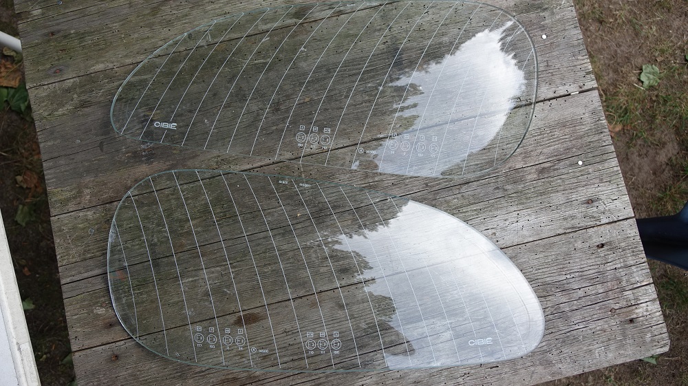

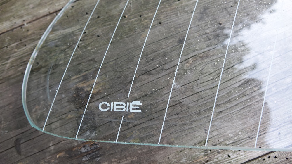

ich biete Scheinwerfergläser für Citroën ID DS, passend für alle D-Modelle ab Bj.8/67 - Ende,
originale Teile, KEINE REPROS!!,
Hersteller CIBIÉ,
guter gebrauchter Zustand,
ein Pärchen rechts und links,
keine Risse oder Sprünge, minimale vereinzelte Steinschlagspuren,

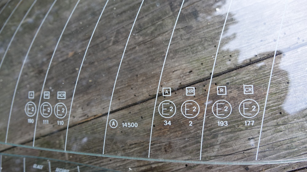

alle relevanten E-Nummern,
schöne dreidimensionale Wölbung mit feinen Nadelstreifen,
gereinigt, einbaufertig, passgenau,
beim Bau eines jeden D-Modells wurde seinerzeit darauf geachtet, daß die Reflektoren und die Gläser "matchen", also in diesem Falle alles von CIBIÉ verbaut ist.
Preis: 59,- Euro
Einzelverkauf auch möglich, einfach anfragen.

Ich hab mich mal getraut, meinen TÜV-Prüfer darauf angesprochen und ihm erklärt, daß die Gläser nicht mit den Reflektoren oder den Schalen verbunden sind, sondern einzelne Teile.
Dann, sagte er, könne aus jedem Dorf ein Hund verbaut sein, solange E-Nummern drauf sind. Erst wenn alles miteinander ein Teil wäre, müsste alles matchen.
Deshalb bei Reflektoren-Repro-Neukauf darauf achten!
Gelbes Licht hingegen könne er nicht abnicken (so authentisch er persönlich es auch findet), ausser bei Nebelleuchten.
