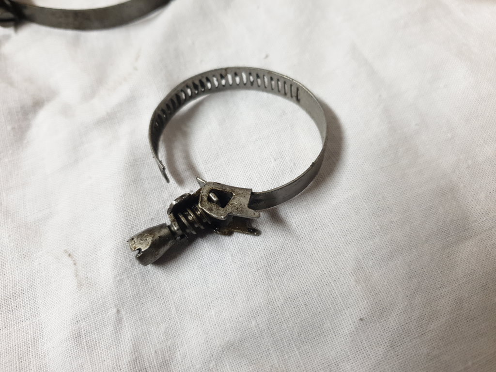

auf der Suche nach einer Alternative zu Ligarex-Schellen habe ich folgendes Verfahren ausprobiert.
Bei der Firma IQ parts habe ich OEB Schlauchbinder gefunden: https://www.iq-parts-shop.com/de/schlau ... -5-mm.html
Dazu muss man noch die passenden Schlösser bestellen, was ich zu nächst nicht getan hatte, weil ich dachte sie seien schon bei den Schlauchbindern dabei: https://www.iq-parts-shop.com/de/schlau ... plint.html
Mit dem Handling bei der Montage der Schellen und dem Ergebnis bin ich zufrieden.
Ich hatte mir auch noch ein extra Montagewerkzeug gekauft: https://www.iq-parts-shop.com/de/midloc ... kzeug.html
Damit bin ich nicht zufrieden, weil das Werkzeug vorne spitz zuläuft und die Kraftübertragung auf den Splint nicht gleichmäßig ist. Ein simpler Nagel würde hier mehr bringen.
Einen kleinen Bericht mit Bildern kann man sich hier in meinem Blog anschauen: https://dspecial71.wordpress.com/2020/0 ... eview=true

Der Splint wird Dir innen die Manschette aufreiben.

Hallo Richard,
das was du zeigst, sind Splintschlauchbinder, die original natürlich auch an der DS vorkommen, allerdings nicht am Federzlinder, da gehören Ligarexschellen (bzw. Schlösser) dran.
Wie Ingo sagt, wird dir das innen in der Manschette verbaute Schloss vermutlich über kurz oder lang die Manschette zerstören. Aber auch auf die Gummiringe gehören Ligarex-Binder.

Wie sagt, man so schön: Versuch macht klug.
Ich habe die Splint so glatt wie möglich gefeilt und geschaut, dass es keine Scheuerstellen gibt.
Ich glaube die jetzige Lösung ist auf jeden Fall besser als das, was vorher verbaut war.
[attachment 14129 PHOTO_20200910_184509.jpg]
