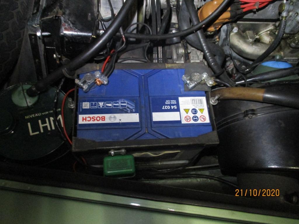

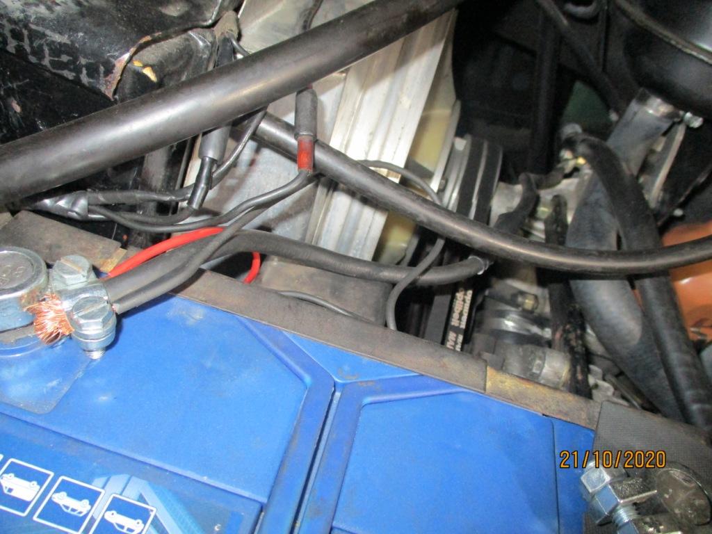

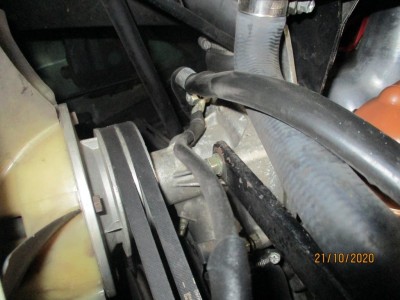

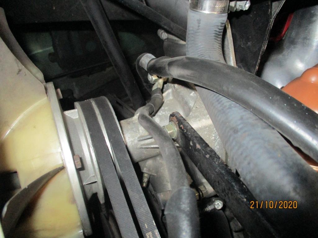

Hat mir jemand vielleicht mal ein Foto von einem originalen, sauber verlegten Massekabel?

radel56 Verified
Beiträge: 595
Re: D Super 5 gibt beim Starten Rauchzeichen
schwebemann96 hat geschrieben: Hat mir jemand vielleicht mal ein Foto von einem originalen, sauber verlegten Massekabel?
[attachment 14269 BatterieDS1.JPG][attachment 14270 BatterieDS2.JPG][attachment 14271 BatterieDS3.JPG]
Sauber verlegt ist bei einer DS immer relativ.
Schwebende Grüße
Konrad
