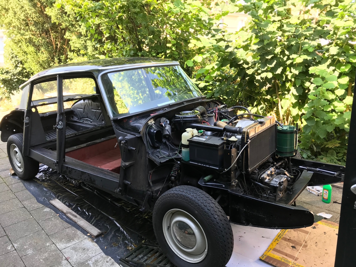

Manchmal will man nur den Teppich wechseln und dann steht das Auto Jahre...Ulrich T hat geschrieben: Danke für den Tipp, Michael. Ich merke schon, ich komme vom Hundertsten ins Tausendste. Eigentlich sollte nur mal der Druckspeicher erneuert werden...
Re: Wechsel Keilriemen HD-Pumpe
... das stimmt!
[attachment 14321 2018.jpg]
Halbzeit 2018
[attachment 14322 2020.jpg]
Ergebnis 2020
... wie sagte schon konfuzius ... die weiteste Reise beginnt mit dem ersten Schritt ..
Also aufpassen - wohin man sich wendet und wo man abbiegt.
Bonne Chance!
