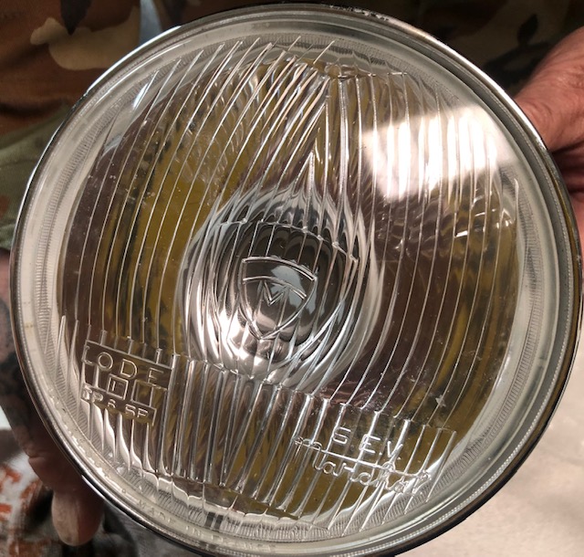

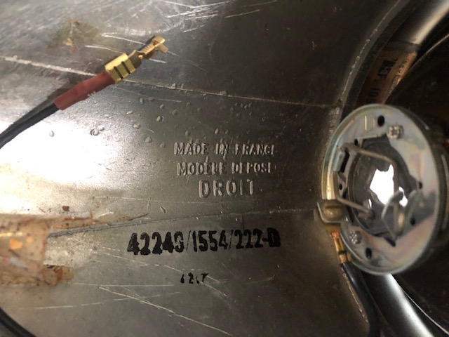

Hi Vlado und Doc,
ich habe noch zwei Fotos der Zusatzscheinwerfer gefunden. Die Dinger wurden explizit vom F aus V meinem Kumpel als passend für seine Zweitfront 65er verkauft. Leider ohne Bohrschablone. Auf Nachfrage beim F aus V wurde ihm mitgeteilt dass es keine Schablonen gäbe. Ach ja, Kotflügelschutzgummis waren auch nicht dabei (gibt es solche Gummiunterlagen überhaupt?).
Thom
[attachment 14327 IMG_2316.jpg]
[attachment 14328 IMG_2317.jpg]
Re: Zusatzscheinwerfer zweite Front
Das ist leider ein Formteil.
Da ist wohl Cuttermesser und Powerfeile der Freund.
