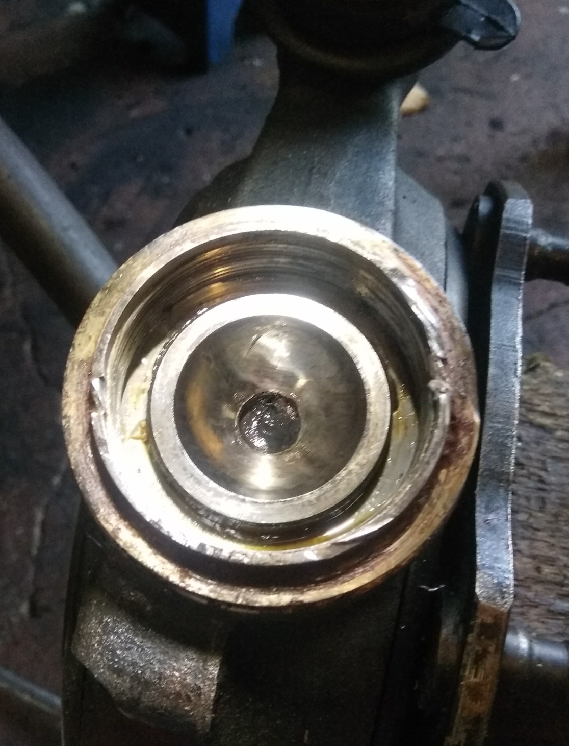

Werte Gemeinde, den oberen Teil des Kugelbolzen habe ich mit dem richtigen Werkzeug problemlos Demontieren können.
Die Schale, in dem der Bolzen sich bewegt, kriege ich nicht raus.
Hat jemand vielleicht einen Tipp, wie ich das verf.... Ding da raus kriege?
Hoffende Grüße
[attachment 14319 IMG_20201103_120521.jpg]

Mittig in der Bohrung solltest du mit einem Schraubendreher die Schmiernut erstochern können. Hier kannst du das Teil mit sanfter Gewalt rausgeben.

Ist in der Bohrung nicht auch noch ein Gewinde?

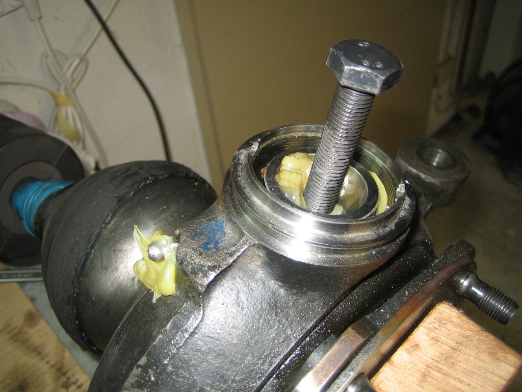

Ja, ist es. :-)
[attachment 14320 Lagerschale.JPG]
Mit der Schraube im Loch, ließ sich die Schale per Fettpresse rausrücken.

In der Mitte ist ein Loch, in dem ein Gewinde ist.
Ich hab einfach einen Antriebswellenbolzen reingedreht.... Und schwupps!
1000 Dank

Echt jetzt, das steht da drin?
Ich hab das Gewinde erst auf der Suche nach dem Schmierkanal entdeckt ...

Just for Ehrenrettung:
Das Handbuch empfiehlt den Schlüssel 3314-T.
Den hat nicht jeder mal eben greifbar und von Bolzen reindrehen steht da auch nix....
