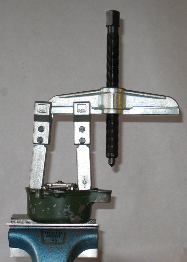

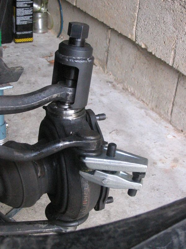

Re: Abzieher für Tragbolzen

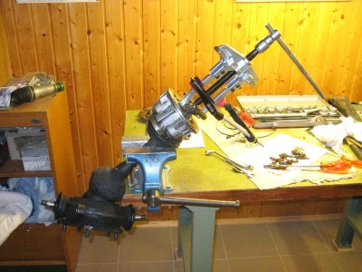

Hier zwei meiner Abzieher in situ:
[attachment 14335 Abzieher_s.jpg]

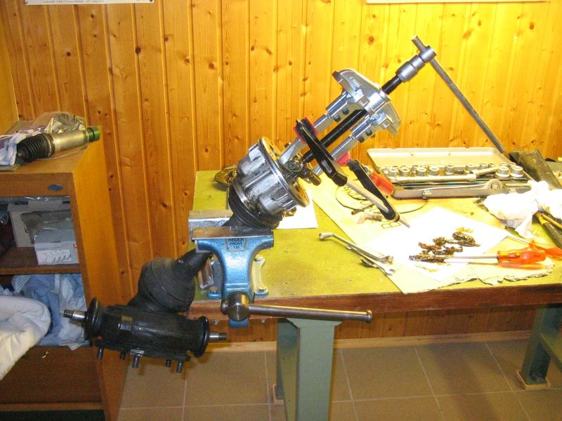

Hier mein grosser Abzieher, ich bin mir ziemlich sicher das ich die auch schon für die Tragbolzen benutzt habe.
[attachment 14336 Tripodeabziehen_s.jpg]

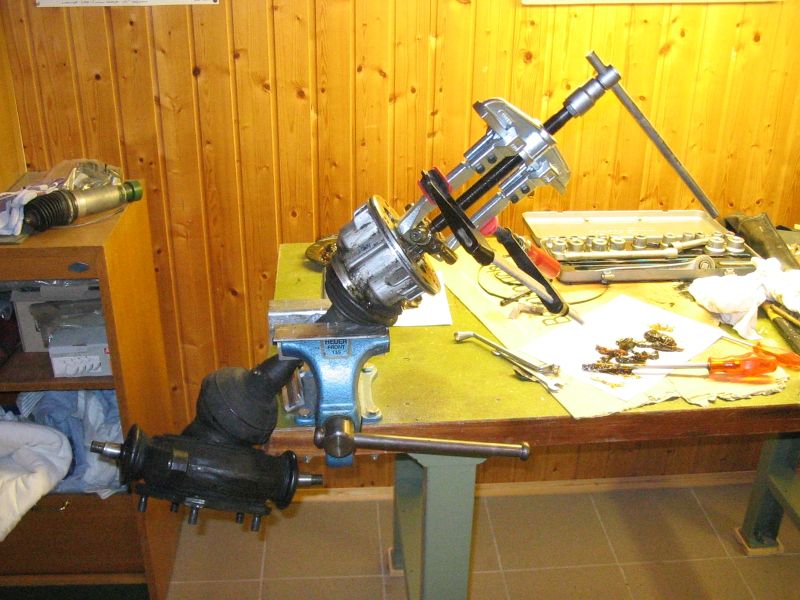

Obwohl gross ist er auch für kleinere Sachen geeignet, hier mehr als Klemmwerkzeug.
[attachment 14337 Centrifugal_Regulator_Pully_Removal_1_s.jpg]

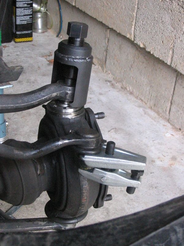

Das obere Bild entspricht dem Originalwerkzeug.
Für besseres Handling ist es empfehlenswert, die Gummimanschette wegzuschneiden.
Diese findet man als Nachfertigung und ebenfalls recht häufig als NOS-Teil.
Ein wenig Wärme hilft auf das Bolzenauge kann auch hilfreich sinn, aber nicht ausglühen!

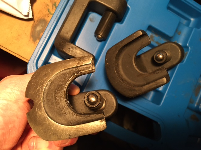

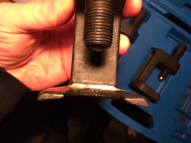

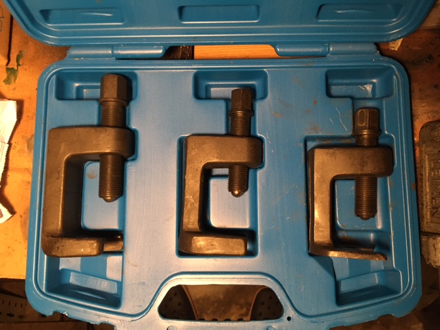

Hallo Robert,

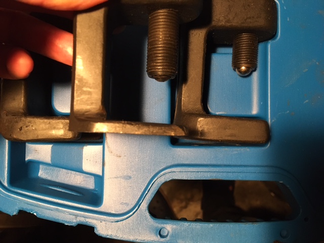

hier die Fotos. Das Set enthält drei Ausdrücker, von denen ich nur den kleinsten für die DS Kugelbolzen bearbeitet habe und verwende.
Das Beschleifen des Fußes ist im Vergleich zu einem der unbearbeiteten anderen beiden Ausdrücker gezeigt.
Derart flach geschliffen, killt der Abzieher die Gummimanschetten nicht.
[attachment 14338 IMG_1923.JPG]
[attachment 14339 IMG_1924.JPG]
[attachment 14340 IMG_1925.JPG]
[attachment 14341 IMG_1926.JPG]
[attachment 14342 IMG_1927.JPG]
Hallo Tom,
vielen Dank. Das Geheimnis ist also, dass er so extrem dünn geschliffen werden muss. Das habe ich mich nicht getraut, aber wenn Ingo und Du das so praktizieren, dann sollte es wohl gehen.
Den Nachbau eines Originalabziehers, ähnlich wie Jint ihn auf seinem ersten Foto zeigt, habe ich vor Jahren in Utrecht gekauft. Der passte, war aber bester Konservendosenstahl, das Gewinde hat den ersten Einsatz nicht überstanden.
Robert.
