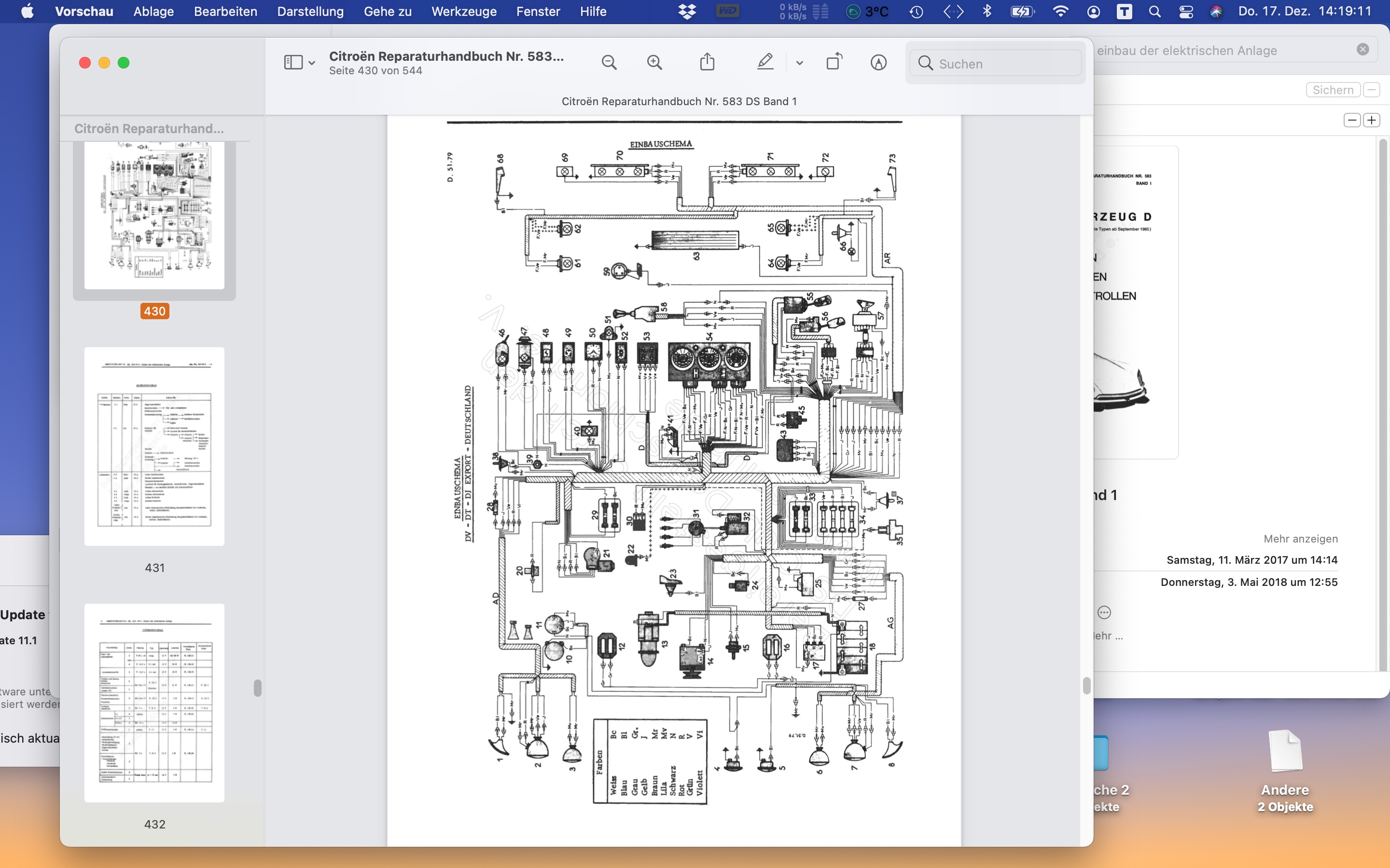

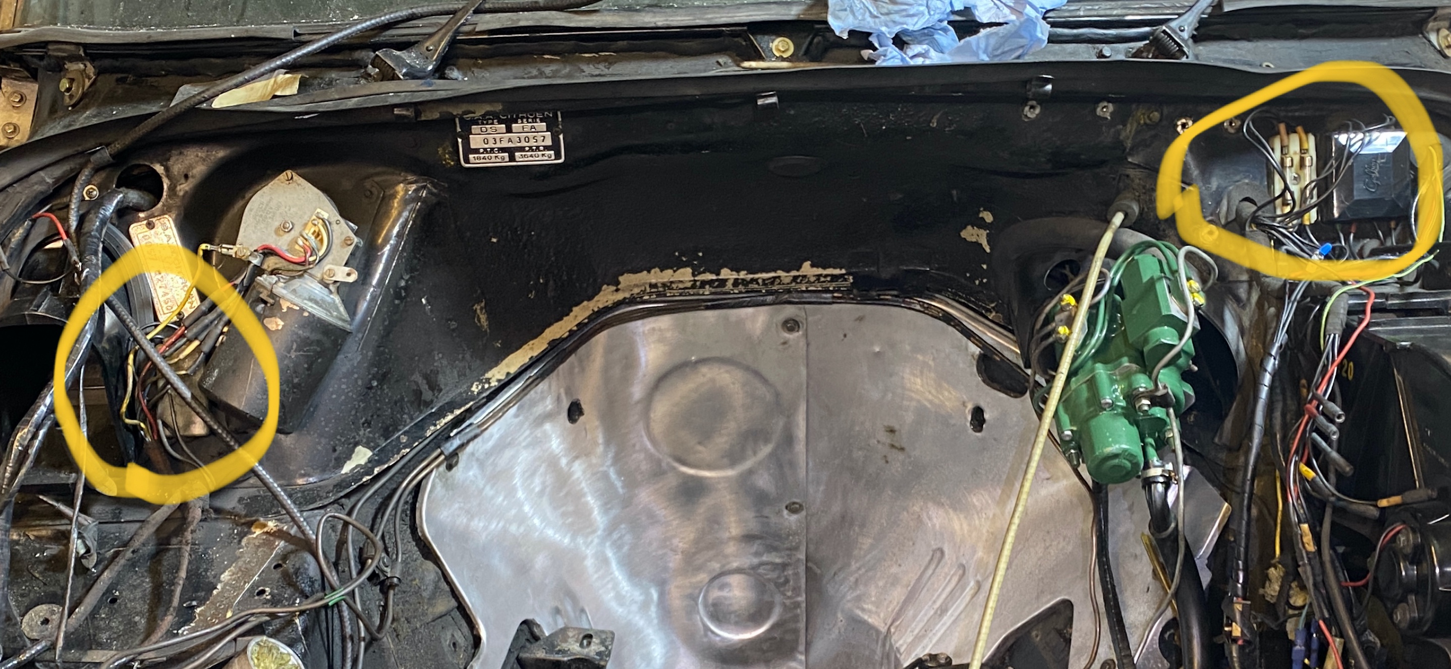

Ich habe meinen Wagen aus Deutschland importiert, daher habe ich auch den "Typ Deutschland" mit zusätzlichen Sicherungen, darunter eben auch 2 Sicherungen für je ein Abblendlicht. Also in anderen Worten, für jedes Abblendlicht EINE Sicherung. Nachdem es im Lichtschalter nur EINEN Kontakt gibt, und das linke Abblendlicht ganz normal brennt, wird es höchstwahrscheinlich der Klemmkontakt der Sicherung, oder aber die Sicherung selbst sein. Ich hatte schon einmal eine Glassicherung, die äusserlich unversehrt dazu geführt hat, dass alle Anzeigen am Armaturenbrett verrückt gespielt hatten.
Hoffen wir das beste
.[attachment 14517 Bildschirmfoto2020-12-17um14.19.11.jpg][attachment 14518 Bildschirmfoto2020-12-17um14.35.49.jpg]
