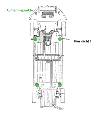

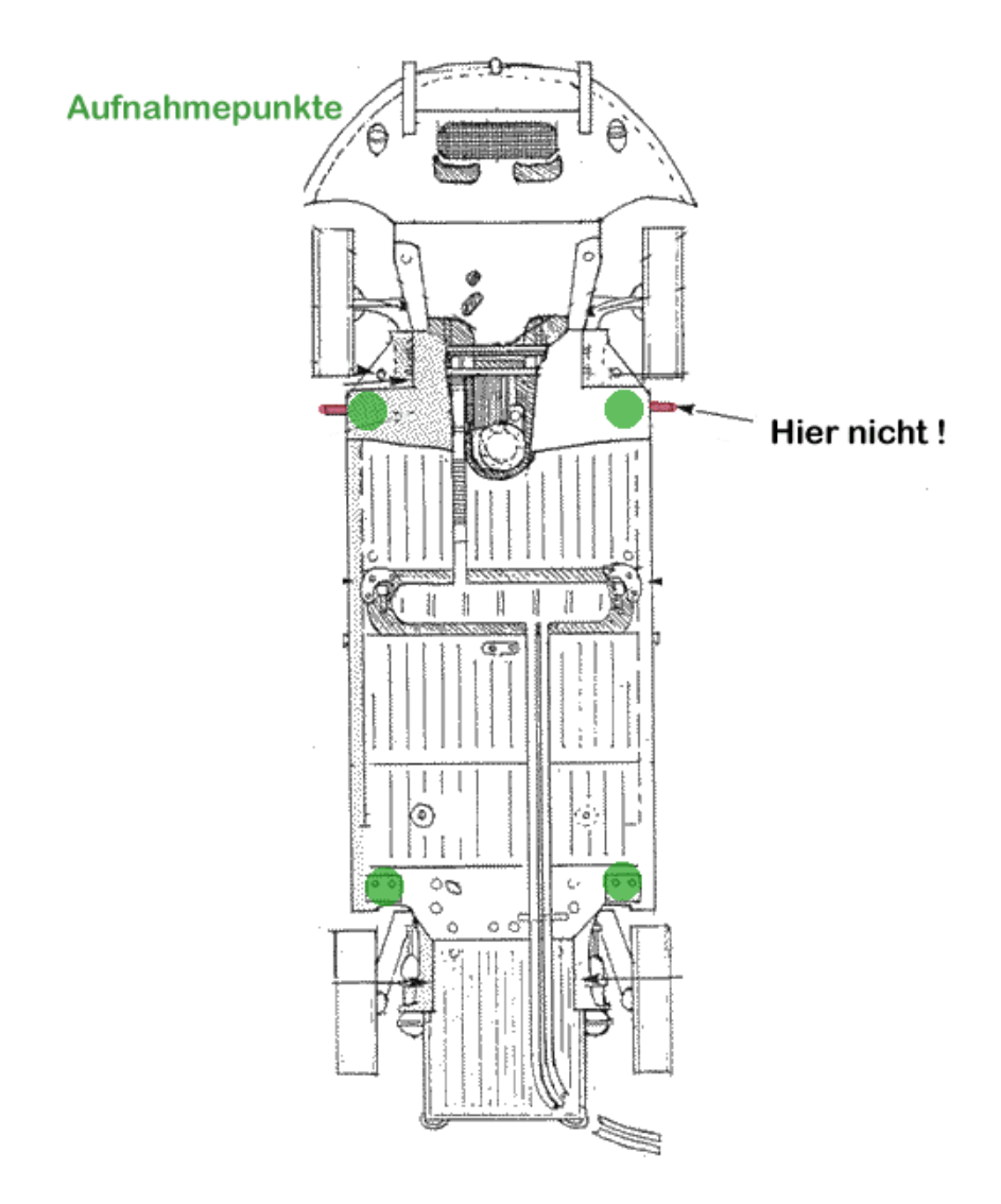

Dieses Bild dürfte den meisten bekannt sein:

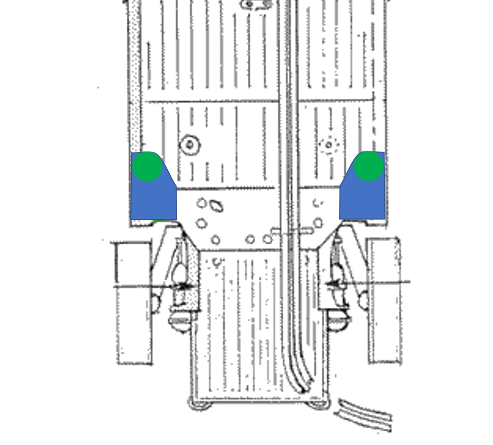

2. die hinteren Aufnahmepunkte der DS modifizieren. Dazu würde ich die hinteren Tragbleche entfernen und statt dessen zwei ca. 5 mm dicke Bleche (blau eingezeichnet) einschweißen. Was ist eure Meinung dazu. Wird das funktionieren? Oder risikiere ich, dass sich irgendwas verzieht? Das Ganze würde dann ungefähr so aussehen.

Hallo Carsten,
dessen bin ich mir bewusst.
Wenn mir das Auto von einer vom TÜV zugelassenen Bühne auf den Kopf fällt, bleibt das Ergebnis aber das gleiche.

Ich würde auch eher hinten an der DS was ändern. Da ist nicht soviel Gewicht. Kenn mich mit der Karrosserie nicht so gut aus um sagen zu können ob es funktioniert oder nicht.
Was mich an dem Bild: "D_Aufnahmepunkte" irritiert ist, dass die zwei vorderen Aufnahmepunkten nicht genommen werden sollen. Ich benütze sie um den Wagen über den Winter auf Böcke zu stellen. Ist nicht guut?

Hallo,Claude-Michel hat geschrieben: Ich würde auch eher hinten an der DS was ändern. Da ist nicht soviel Gewicht. Kenn mich mit der Karrosserie nicht so gut aus um sagen zu können ob es funktioniert oder nicht.
da kann ich dir leider nix zu sagen. Ich kenne nur dieses Bild und deshalb setze ich meine Bühne nie unter dem Vierkant an, sondern bei den grünen Punkten.

Die Zeichnung ist etwas missverständlich gemalt:
An den grünen Punkten kann man mit Rangierwagenheber oder Hebebühne sehr gut ansetzen, nur die Vierkantrohre - fälschlicherweise als Wagenheberaufnahme verstanden - sollte man nicht verwenden. Das wollen die Pfeile auf dem Bild sagen.

Das verstehe ich nicht. Willst du damit sagen das man, deiner Meinung nach, die Vierkantrohre nie benutzen sollte um das Auto aufzubocken?priusb78 hat geschrieben: ... nur die Vierkantrohre - fälschlicherweise als Wagenheberaufnahme verstanden - sollte man nicht verwenden.
Re: Aufnahmepunkte für Hebebühne modifizieren
Wie mir einmal von kompetenter Stelle erklärt wurde, sei die Existenz der zwei seitlichen Vierkantausleger ausschließlich fertigungstechnisch begründet, sie dienten als Ansatzpunkte, an denen das Chassis am Band vorgeschoben wurde.
Als Hebepunkte sind sie jedenfalls sehr heikel und daher nie als solche gedacht gewesen, wie sich das auch an meiner 66/67 feststellen ließ. Sie war in ihrer Vorzeit wohl einmal am fahrerseitigen Vierkant- Ausleger angehoben worden und dabei nach hinten abgeglitten. Danach stand der Ausleger nicht mehr im ursprünglichen Winkel sondern ein paar Grad nach vorne gebogen, wodurch hinter dem Chassisansatzpunkt das Blech eingerissen und davor gestaucht (=Welle) war. Das war übrigens die einzige Stelle, wo das sonst rostfreie und ungeschweißte Chassis gerichtet werden musste.
