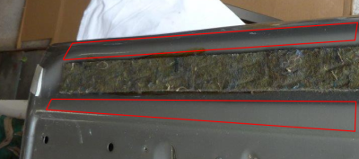

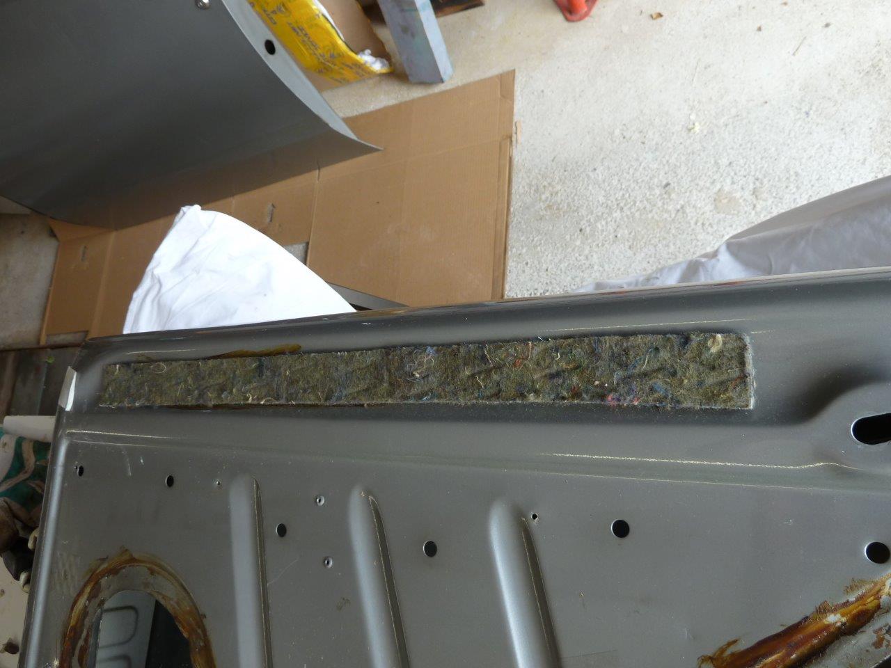

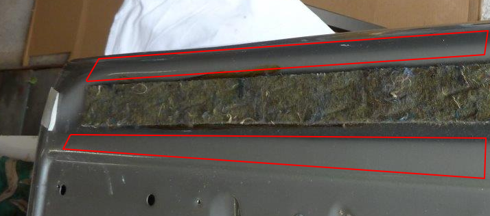

Kurt hat mir ein Foto zur Verfügung gestellt. So sieht es auf einer meiner Türen aus. Das sieht so aus wie eine Art Verbundschaumstoff. Das würde aber Wasser ziehen. Aber eigentlich ist es im Trockenbereich. Eigentlich müßte man hier auch dickeres Material nehmen, um wirklich den Hohlraum auszugleichen.
Ich überlege, ob es sinnig ist, das Leder zu unterfüttern, da der Schaumstoff unter dem Leder sehr platt ist. Welches Material hat das originale Material?
Ciao
Eric

Re: Wie sieht es unter einer DS Pallas Türverkleidung aus
Gepresste Schredderreste als Matte, sowas wie bei Dir war da an den Türen.
Zur Not kannst Du das aufdoppeln, aber original war da nur eine Lage, das wird sonst sehr wurstig.
