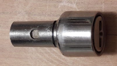

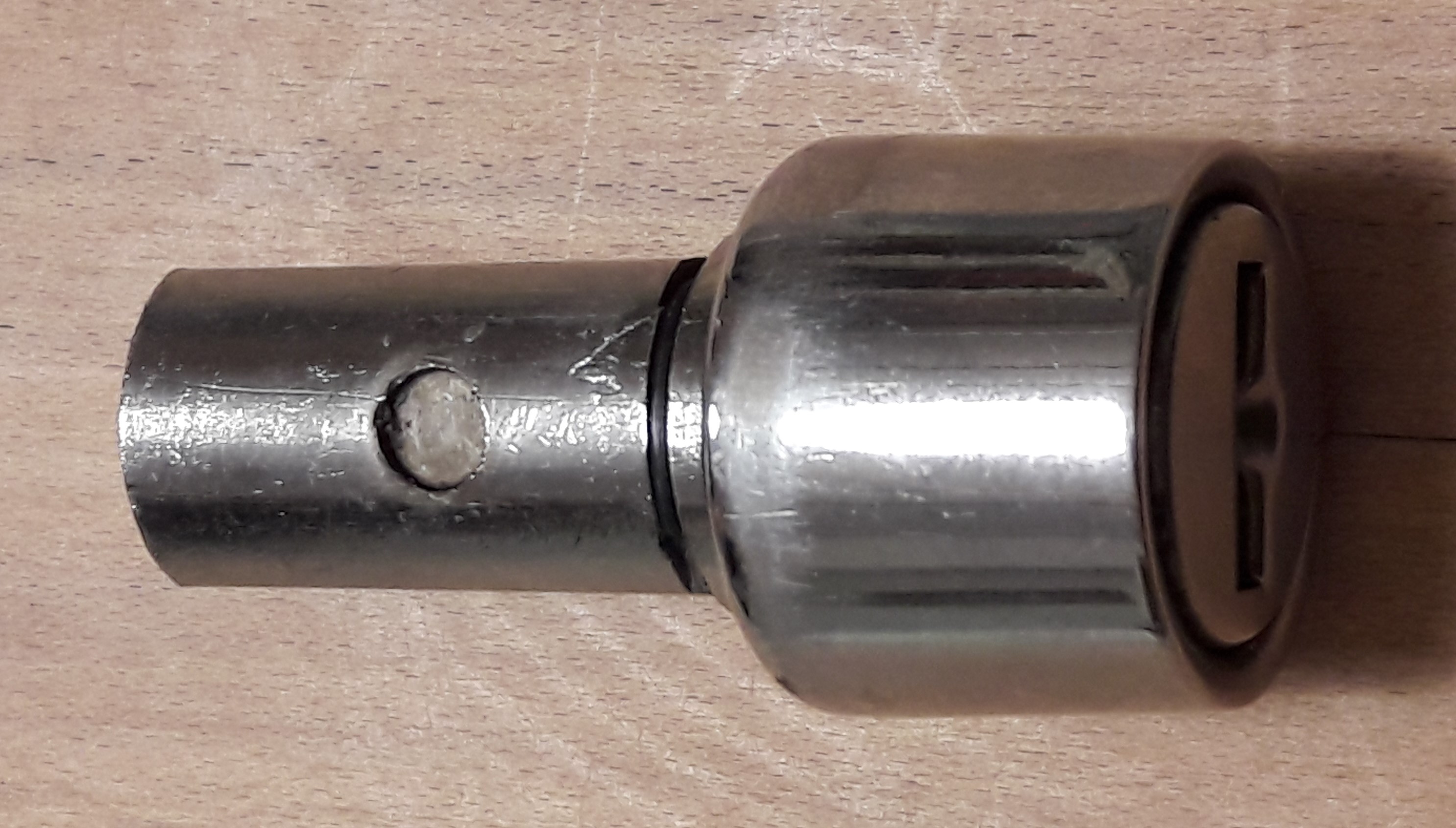

Ihr seht die schwarze Ringfeder direkt hinter dem Kragen. Gibt es da einen Trick? Die Klammer umfasst den Zylinder 3/4 und ist an beiden Enden nach innen in einem Loch versenkt, also keine Möglichkeit sie zu greifen.

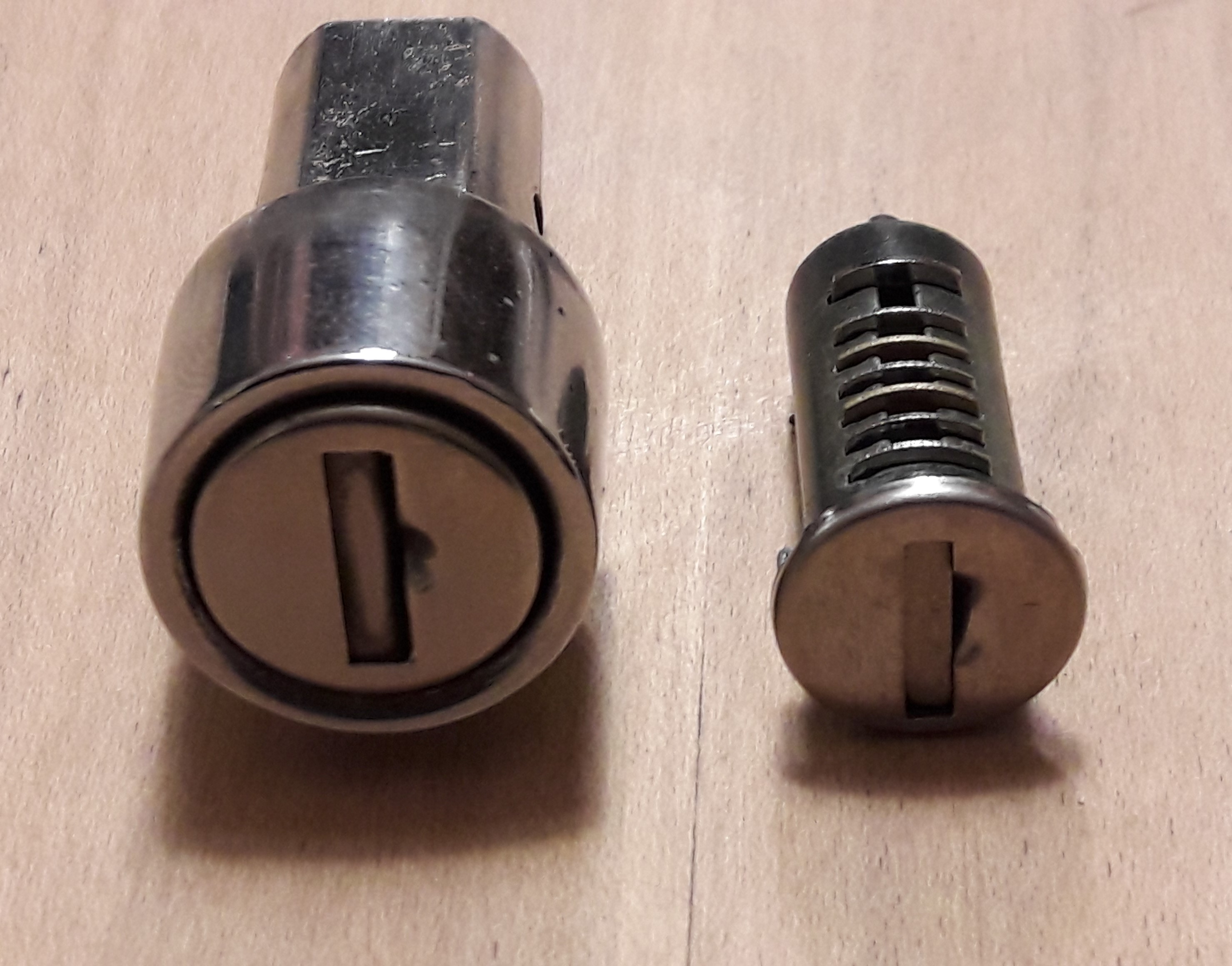

Des Weiteren hat das Heckschloss wohl mal jemand gewechselt. Die Schlösser für die früheren Modelle sind im Durchmesser kleiner. Ich würde eben gerne alle 3 Schlösser gemeinsam wechseln. Hat noch jemand so einen Einsatz für die älteren Baujahre Heckklappe? Habe noch ein Bild vom aktuell montierten Schloss und dem neuen dazu gestellt.

die Klammer bekommt man mit einem Uhrmacherschraubendreher oder einer Nadel raus.

und, sobald man sie raus hat, eine kleine Abflachung in den Zylinder reinfeilen, wie die frueheren, zumindest beim 2CV, hatten - dann geht's beim naechsten mal ganz einfach - Til

Danke Eric und Til,
genau so hab ich es jetzt gemacht
