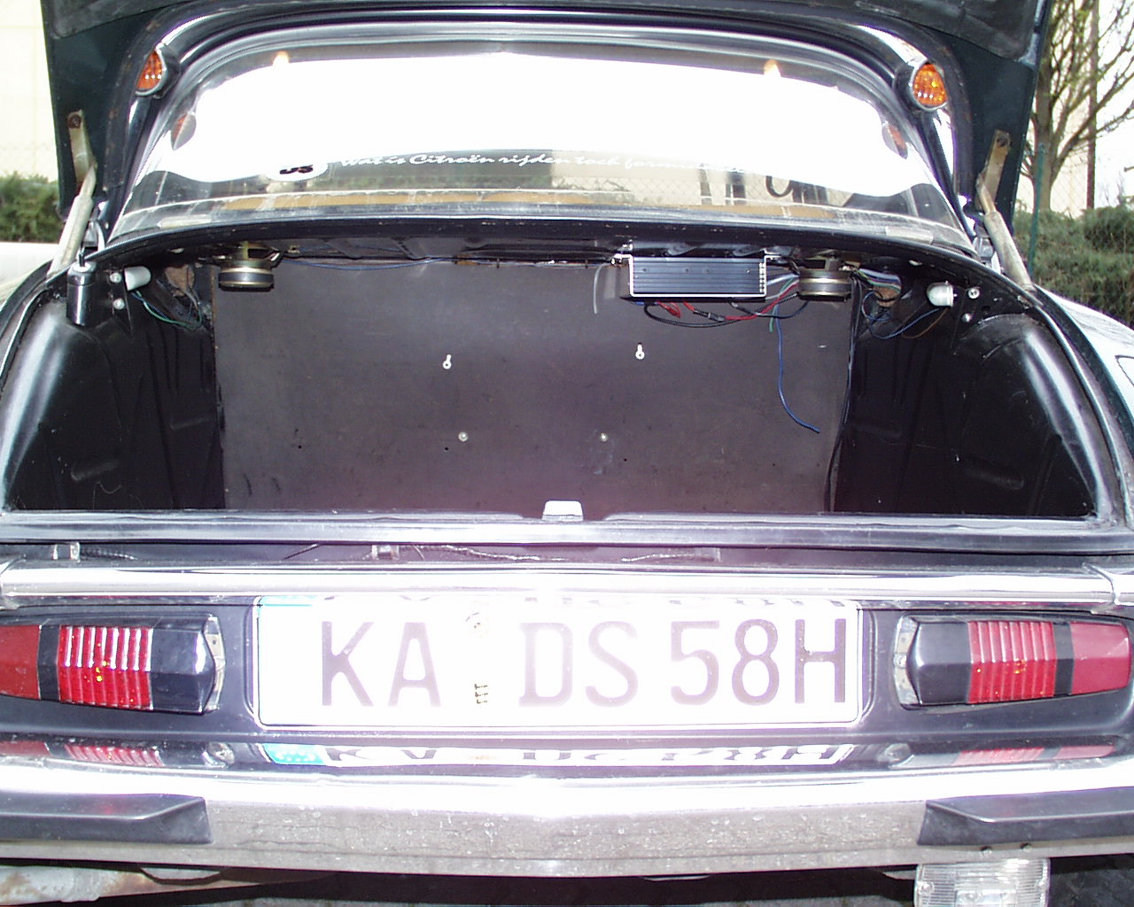

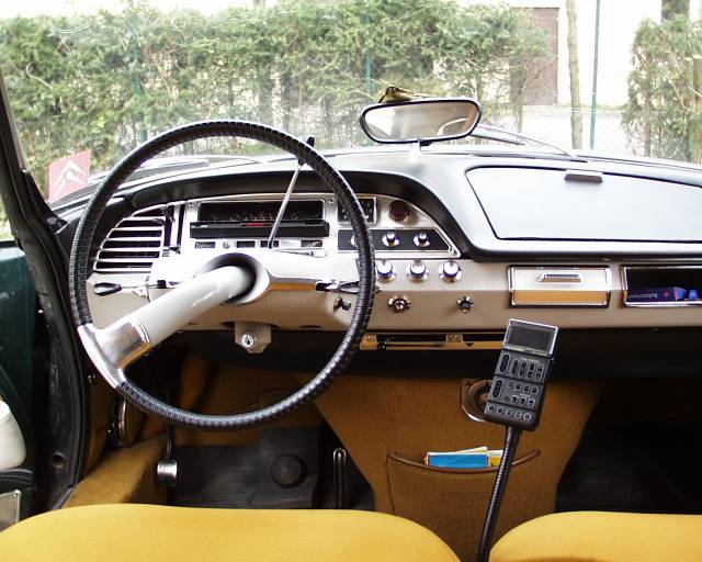

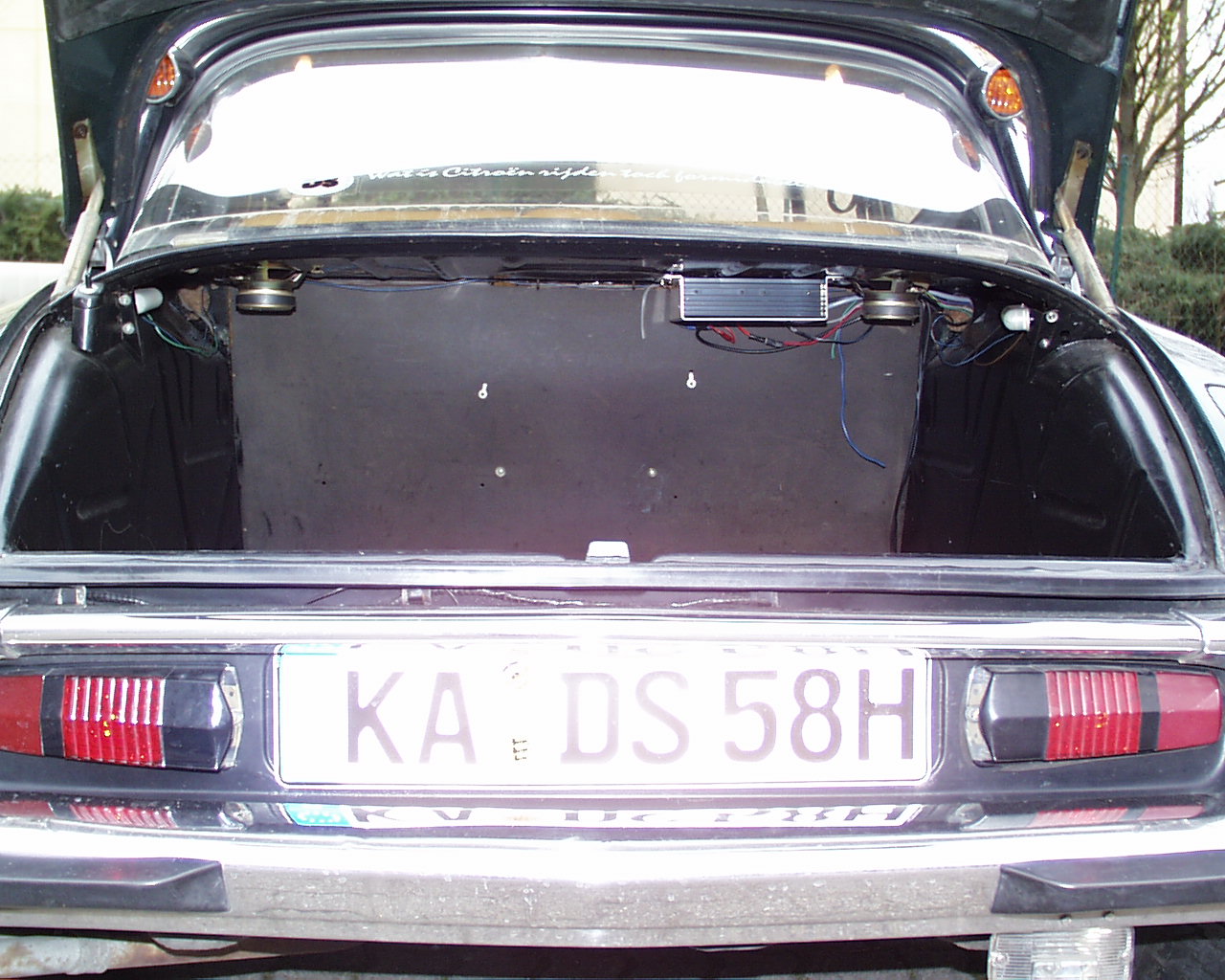

- Beiträge: 2069
Re: Erfahrungen Radio für DS
In diesem Fall empfehle immer ich das Blaupunkt Sylt Schwanenhalsradio, das kann man inzwischen fast auch klassik nennen
Der Schwanenhals ist in meinem DS19 an der Sitzhalterung befestigt.
[attachment 14692 Bp-Sylt-RearView.jpg]
Das eigentliche Radio befindet sich im Kofferraum.
[attachment 14693 PIC00035.JPG]
RDS hat das Radio leider nicht.
Das besser passende Continental Edison liegt im Keller...
