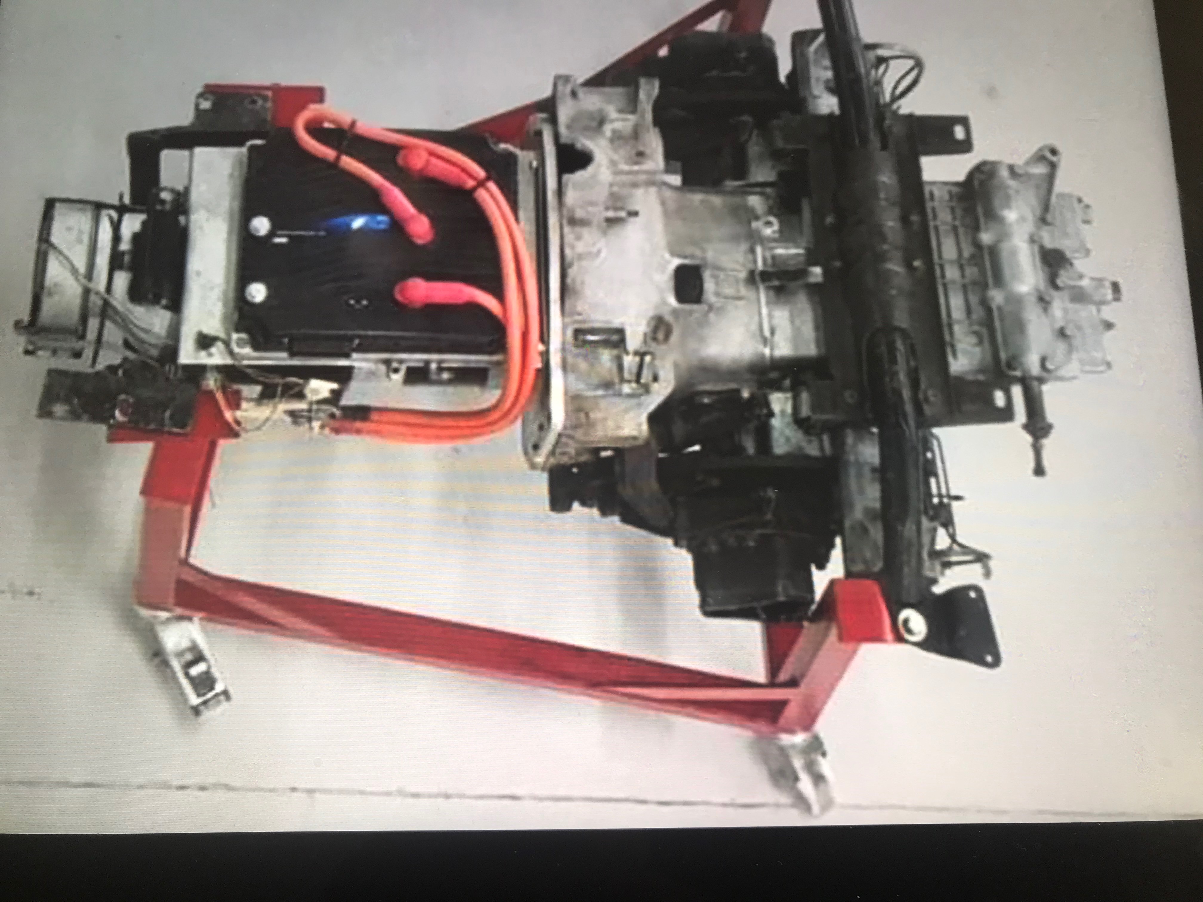

Re: Petition: Umbau älterer Autos auf E-Antrib
[attachment 14974 IMG_0532.jpg]
Da sind einige schon am bauen....
