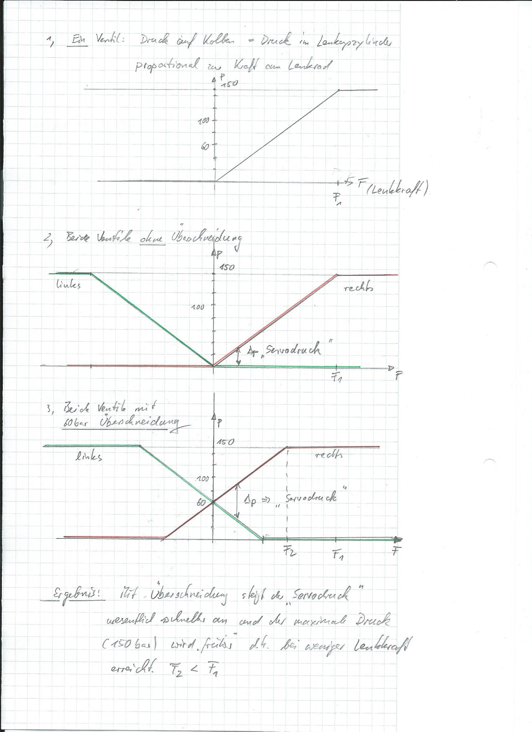

Habe das irgendwo mal im Netz gefunden:
[attachment 15015 Druckberschneidung.jpg]
Vieleicht hilft es dir.
Kenne mich nicht so aus, aber so wie du es beschreibst bist du auf der 3. Zeichnung, was doch richtig wäre, oder nicht?

Danke! Ja, die tolle Berechnung von Pit hatte ich schon gefunden. Danach könnte meine Einstellung jetzt passen. Ich würde trotzdem gerne die Anleitung aus dem Handbuch verstehen. Mal sehen, ob noch jemand antwortet.
