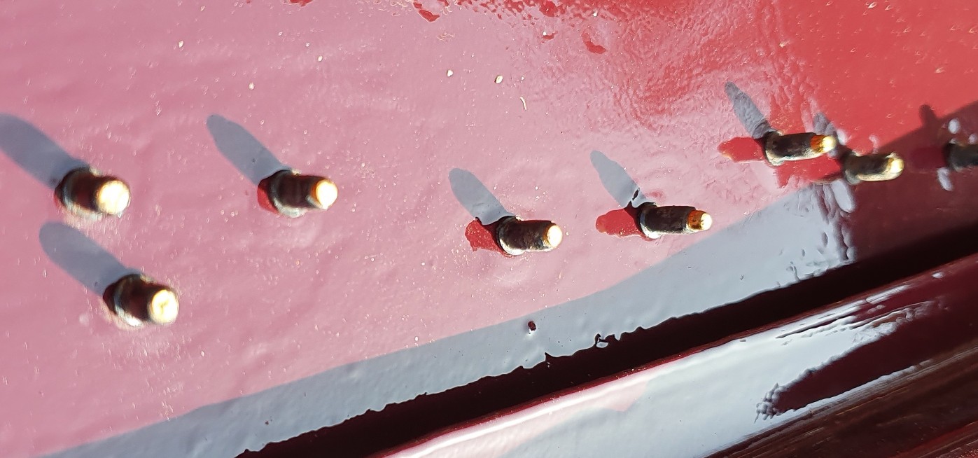

Ĥallo,
beim Umbauen meiner Heckklappe bin ich auf dieses Problem gestoßen. Bei mir waren die Ziffern mit so kleinen schrumpfschlauch ähnlichen Schläuchen gesichert gegen Rausrutschen. Normale Schrumpfschläuche halten aber nicht. Was nehmt ihr, kommen da vielleicht auch so Spreizringe drauf?

Hallo Eric,
es gibt neben der von dir gezeigten eine zweite Befestigungsart, die statt der auf deinem Bild zu sehenden Hülsen eine dünne Gummischeibe (zur Abdichtung) und dann jeweils einen Sicherungsring verwendet.
Ich meine, es gibt sogar eine dritte Variante, die in etwa der von dir gezeigten entspricht, jedoch mit einem am Heckklappenbelch anliegenden 'Hut' größeren Durchmessers (in weiß).
Bei den Händlern gibt es zumindest die oben erwähnten Sicherungsringe.
