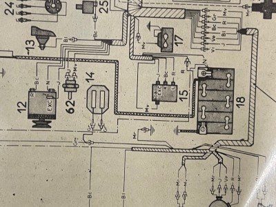

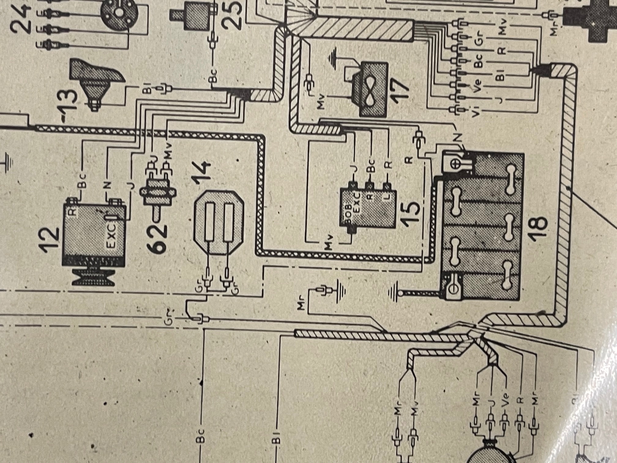

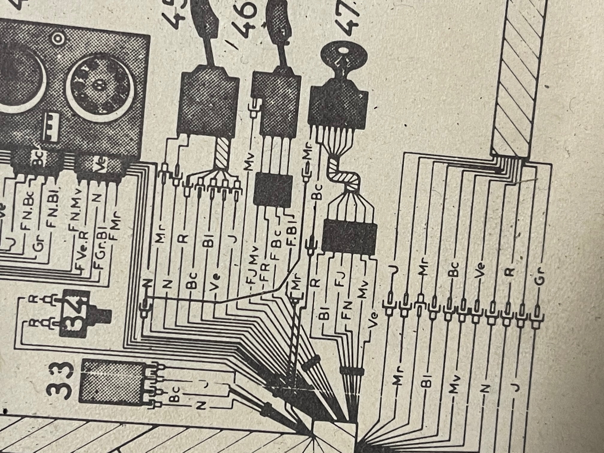

Liebe Gemeinde, meine Lichtmaschine macht komische Geräusche, also habe ich die Gelegenheit genutzt mir da mal was moderneres an Land zu ziehen.
Ich habe das Ding in Essen gekauft und eingebaut. Passt prima, macht einen guten Eindruck.
Nur das mit den Kabeln geht mir nicht so locker von der Hand.
Ich habe die Suchfunktion hier genutzt und auch ein paar Beiträge gefunden.
Das hat aber nicht dazu geführt, und dass das Teil jetzt richtig laufen würde.
Kann mir mal bitte jemand, ganz für dumme, erklären welches Kabel wohin gehört?
Den Regler baue ich natürlich aus.
Die Bilder zeigen die Unterlagen die ich habe.
Das eine ist der Zettel den man vom Händler an die Hand gegeben bekommt,
Das andere die Werkstattunterlagen für mein Auto.
DSuper Bj 1970
[attachment 15120 07982EC8-64D6-4A50-8365-F2687424D02E.jpeg]
[attachment 15121 1F931B13-0937-4338-B279-F2FAE575ACBA.jpeg]
[attachment 15122 5FA6EA3B-76EC-460A-B901-2FF69A854AD4.jpeg]

Hallo Mike, leider nein. Wie gesagt hatte ich hier im Forum schon alles durchsucht was es gibt, den Beitrag habe ich auch schon gesehen. Ein Relais brauche ich nicht, das weiß ich. Das braucht man nur beim Halbautomaten. Und der Rest der Beschreibung ist sehr lückenhaft. Dort wird nicht beschrieben was man mit den Kabeln vom Regler macht. Da müssen wahrscheinlich irgendwelche Kabel verbunden werden.

Es funktioniert nicht weil die Lima nicht läd, die Ladeleuchte gar nicht mehr leuchtet und der Motor über das Zündschloss nicht anzulassen ist.
Jetzt habe ich im hervorragenden SM Wiki eine Anleitung gefunden. Dort werden ganz andere Kabel des Reglers verbunden.
http://www.citroensm-wiki.de/Wiki/L/Lic ... ueLima.htm
Viele Grüße Marcus

wettem Verified
Beiträge: 1298
Re: Umbau auf Lichtmaschine mit Regler
Beitrag von wettem Verified »
Wenn Herr Hoch das Teil mit so einer bescheidenen Anleitung verkauft ist das keine gute Empfehlung.
Den alten Regler kannst Du ausbauen und die Anschlüsse EXC und R isolieren ebenso am Generator Exc und R isolieren.
Dann verlängerst Du den Anschluss BOB der am Regler war bis zum Generator und klemmst ihn an die Seite die mit +12V Schlüssel bezeichnet ist.
Ebenso verlängerst du den Anschluss L der am Regler war bis zum Generator und klemmst ihn an die Seite die mit Warnleuchte bezeichnet ist.
Das Bat Kabel am Generator kommt wieder an die Stelle die mit Batterie bezeichnet ist.
Ob die separate Masseverbindung nötig ist weiß ich nicht, kann aber nicht schaden.
Du kannst natürlich auch, wie in Den anderen Beiträgen beschrieben, die "alte" Exc und "R" Leitung umwidmen dann brauchst du keine neuen Drähte zu verlegen. Dazu auf der Regler Seite BOB und Exe verbinden sowie R und L verbinden. Auf der Generatorseite wird dann der Exe Draht zu +12V und der R Draht zu Warnleuchte. Alles ein wenig verwirrend oder?
Viel Erfolg
Mike
mcglogg Verified
Beiträge: 55
Registriert: Fr 21. Nov 2008, 12:59
Beitrag von mcglogg Verified »
Vielen Dank Mike,
Das war genau die Anleitung die ich gesucht habe! :-)
