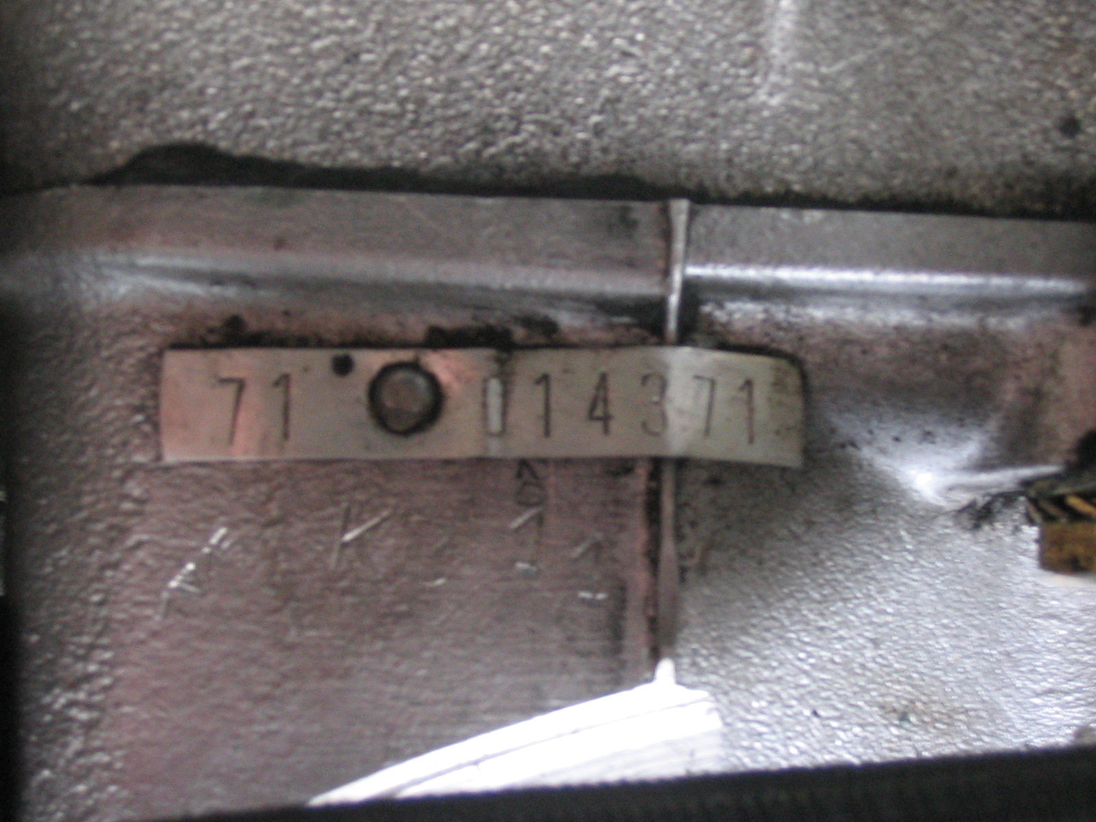

oben am Getriebe sollte so einen Alublechstreifen befestigt sein:
[attachment 15238 DS_4_versnellingsbak_bvh_ID_nummer_71.JPG]
Die Zahl rechts (71 im Foto) gibt an um welches Getriebetype es sich handelt:
63 : ID19B 4 bvm
64 : DS 21 M 4 bvm
65 : DS 4 bvh
71 : DS 4 bvh (1968)
06 : Dspecial 4 bvm
14 : Dsuper 4 bvm
75 : Ideal 4 bvm (?)
106 : SM 5 bvm
107 : DS, DSuper5, 5 gear, bvm
108 : DSuper, optional 5 gear, bvm
110 : DS 5 bvh
63 : ID19B 4 bvm
64 : DS 21 M 4 bvm
65 : DS 4 bvh
06 : Dspecial 4 bvm
14 : Dsuper 4 bvm
106 : SM 5 bvm
110 : DS 5 bvh
- Beiträge: 5133
- Has thanked: 15 times
Re: 4-Gang-Getriebe "DY" aus ID 20 Break für DS 21ie gut?
Die Nummer 110 hat sich Harry ausgedacht?
