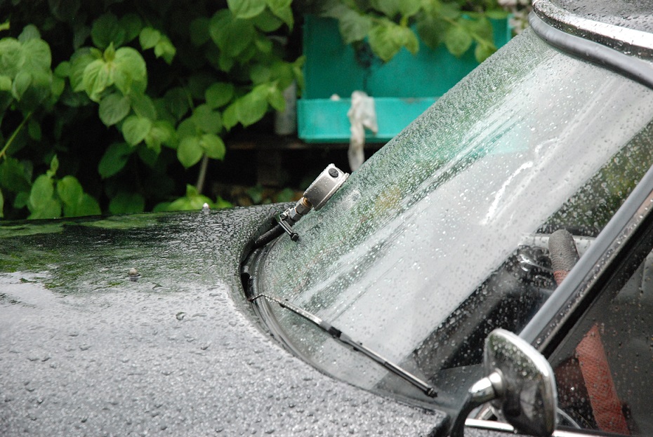

Hallo Hans,
interessante Konstruktion! Wo und wie hast du den Druck/das LHM abgegriffen?
