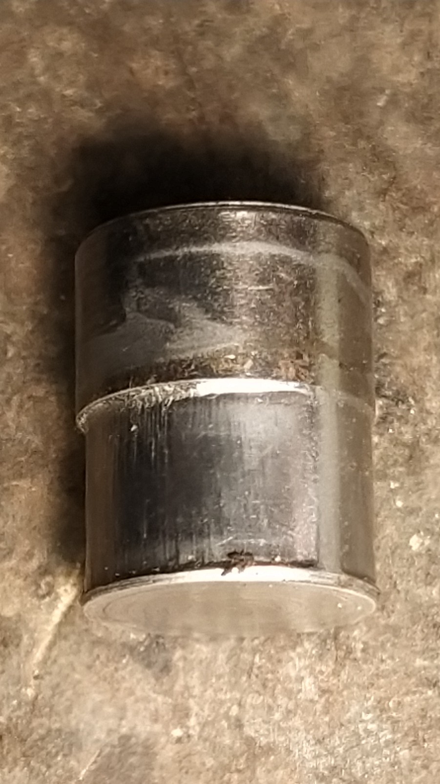

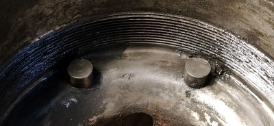

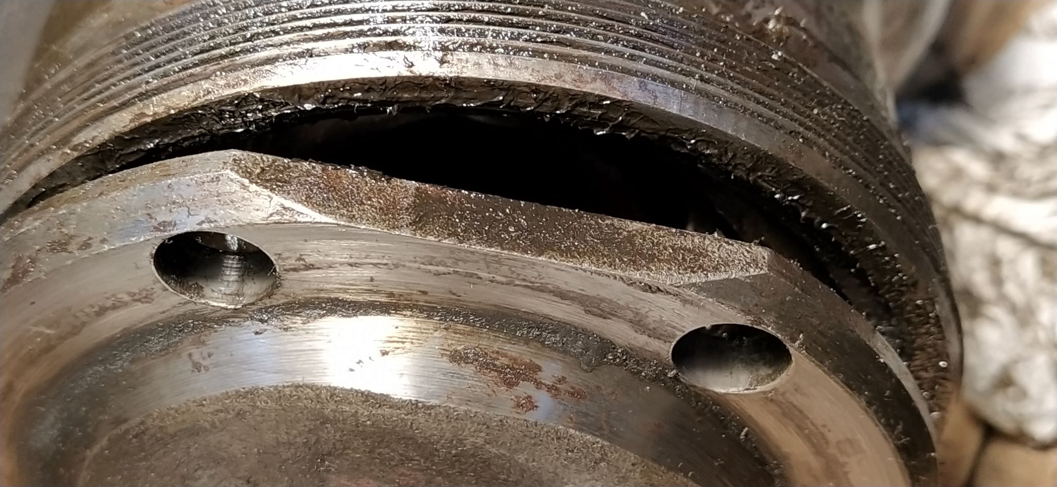

Bei der 60er meines Kumpels ist die Ring-‚Mutter‘ der Antriebswelle in der Nabe lose. Die Welle schlägt wild rum.
Beim Ernten einer Ersatzwelle viel auf, dass die ‚Mutter‘ ebenfalls lose war.
Ärgerlicherweise zerstört es dabei nicht nur die 4 Stifte, es werden auch die Bohrungen in der Welle leicht oval.
Anbei 3 Bilder der vermeintlich gesunden Welle. Den Zustand der Stifte kann man optisch leicht übersehen.
Übersteigt das Spiel erst mal - einfach ausgedrückt - die Elastizität bis zum Losbrechmoment, ist es mit dem Nachziehen der 'Mutter' nicht mehr getan.
Eine kleine Motivation zur Kontrolle… ;-)
