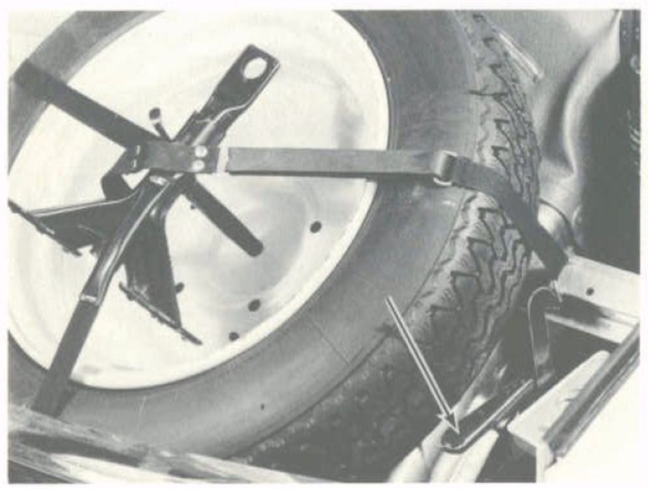

- Beiträge: 2069
Re: Welche Funktion hat dieses Teil?

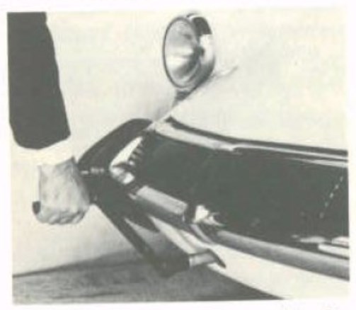

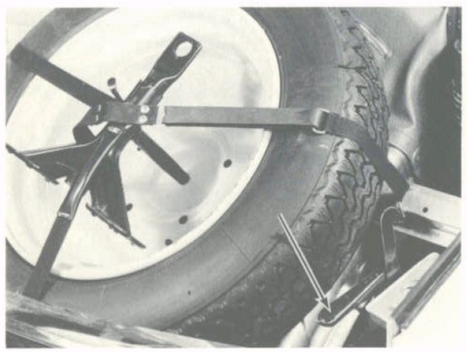

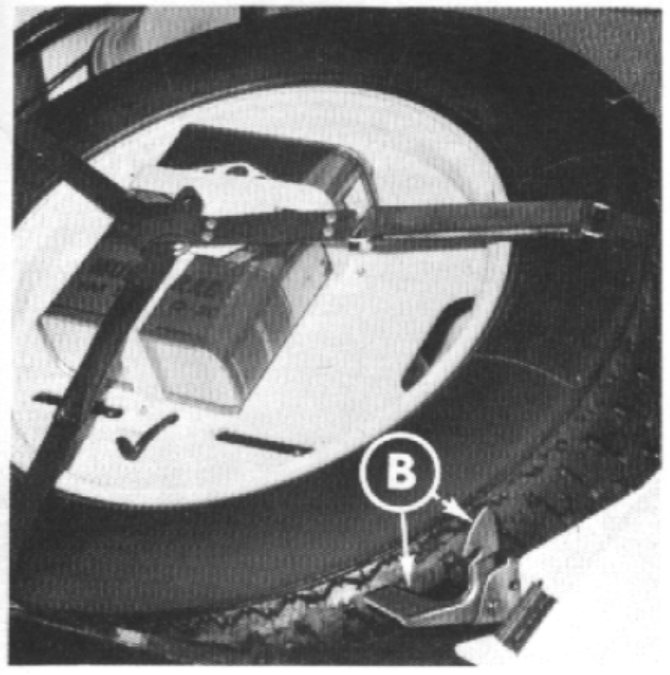

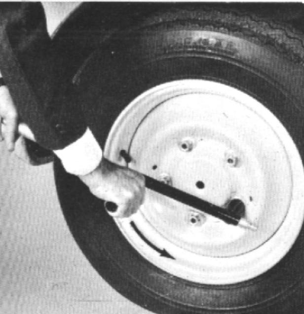

Hier unten einige Bilder (aus zwei englische Bedienungsanleitungen) welche verdeutlichen wie genial multi-funktionell die vier Teile des Radwechselwerkzeuges sind.
Die "Abdeckung" für das Reserverad gehört, so weit ich weiss, nur in DS mit elektronische Einspritzung weil dort das Luftfiltergehäuse an der Stelle verbaut ist wo sich sonst der Träger für einen LHM Kanister befindet.
[attachment 15355 DS-IDRadwechselwerkzeug1.jpg]
[attachment 15356 DS-IDRadwechselwerkzeug2.jpg]
Aufbewahrung bei DS21/23 I.E. Fahrzeuge
[attachment 15357 DS-IDRadwechselwerkzeug3.jpg]
Aufbewahrung bei alle andere DS/ID
[attachment 15358 DS-IDRadwechselwerkzeug4.jpg]
Motor ankurbeln (hier beim zweiten Front, geht auch beim dritten Front solange das Auto kein 5-Gang oder Automatikgetriebe hat). Das lange Teil sieht man hier leider kaum.
[attachment 15359 DS-IDRadwechselwerkzeug5.jpg]
Ein Bild von der Aufbewahrung des langen Teils direkt hinter der Stossstange habe ich auf die schnelle nicht gefunden.
vielen Dank für die Bilder. :y
Das eine Bild mit der Abdeckung zeigt, dass der LHM-Kanister doch nach vorne zeigt und der Wagenheber nach hinten. Die Befestigung des Wagenhebers mit dem "Dorn" durch das Loch erschließt sich mir jetzt auch. Ich hatte mich schon gefragt, welche Funktion dieses Loch hat.
Nun ist es klar.
Ich werde das gleich mal ausprobieren ...
Arne
