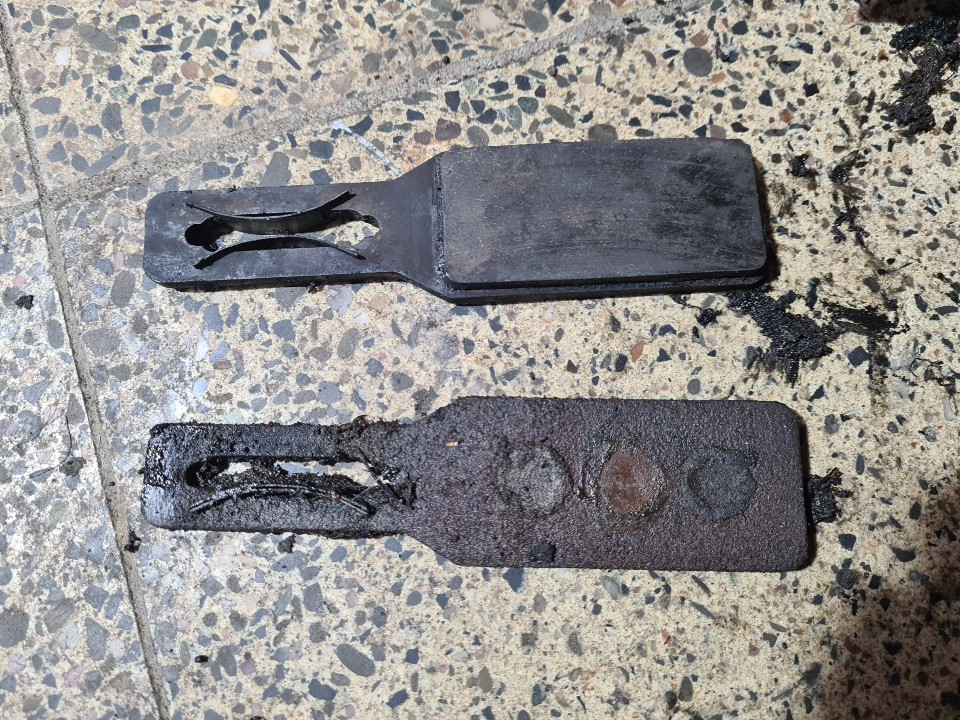

Thema mechanische Vorderradbremse
Beim Demontieren der Bremsbeläge ist mir aufgefallen, dass dort pro Belag 2 kleine Federn eingebaut sind. Wie ist die korrekte Einbaulage? Beide Federn übereinander (im Bild unten) oder beide Federn verteilt wie im Bild oben zu sehen?
[attachment 15530 PHOTO_20210720_194118.jpg]

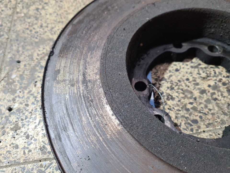

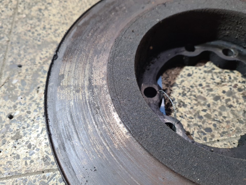

Thema hydraulische Vorderradbremse
Beim Ausbau der Bremsscheiben habe ich festgestellt, dass es einen kleinen Rand von 1,5 mm Höhe gibt. Ist eine neue Bremsscheibe komplett plan oder gibt es hier immer einen Rand? Wenn ja wie groß ist er bei einer neuen Scheibe?
[attachment 15531 PHOTO_20210720_194914.jpg]

viel Spaß bei der Lektüre: Diskussion Handbremsbelag-Federn ;-)
Die (alle?) Bremsscheiben haben neu keinen Grad.

Für die vorderen Scheiben habe ich eine Originalstärke von 12mm und ein Reparaturmaß von 11mm gefunden.

Pit hat geschrieben: Für die vorderen Scheiben habe ich eine Originalstärke von 12mm und ein Reparaturmaß von 11mm gefunden.
Bei Nachfertigungen gibt es welche mit "Min. 10.8 mm" eingeprägt, was gut zu den 11 mm passt und ist eigentlich die einzoige Quelle, die ich für ein Mindestmaß kenne. Woher hast du die 11 mm, Pit?
