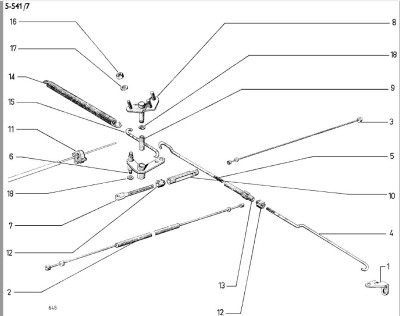

Als ich gerade die Ersatzradwanne ausgebaut hatte, um die Bremse zu Entlüften,sind mir folgende zwei Züge aufgefallen,die nirgendwo angeschlossen sind.
Sie befinden sich in Fahrtrichtung rechts auf Höhe der Bremssättel.
Wozu dienen die, womit sollten sie in Kontakt sein?
Schöne Grüße und danke schon jetzt
Eike

Scheinwerferhöhenverstellung, sh hier read.php?1,36929,36929#msg-36929

Scheinwerfer-Höhenregulierung
Da sollte ein Seilzug von hinten kommen... und über etwas Mechanik damit verbunden sein. ;-)
Siehe u.a.:
[attachment 15562 Scheinwerfer.JPG]

Die Züge kommen vom hinteren Stabilisator und dienen dem Nick-Ausgleich der Scheinwerfer. Die Ablenkung erfolgt über die runde Querstange, die auf beiden Seiten mit den abgeflachten Gegenstücken, die aus den Scheinwerfer-Gehäusen kommen, verschraubt sind.

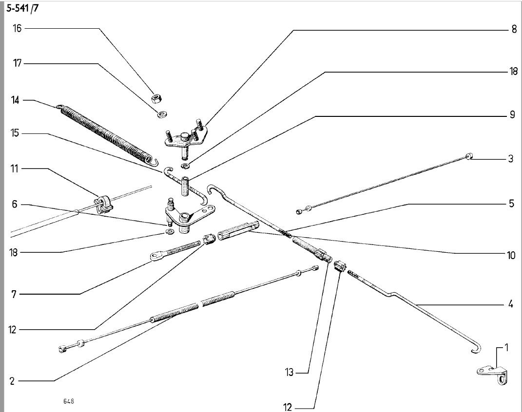

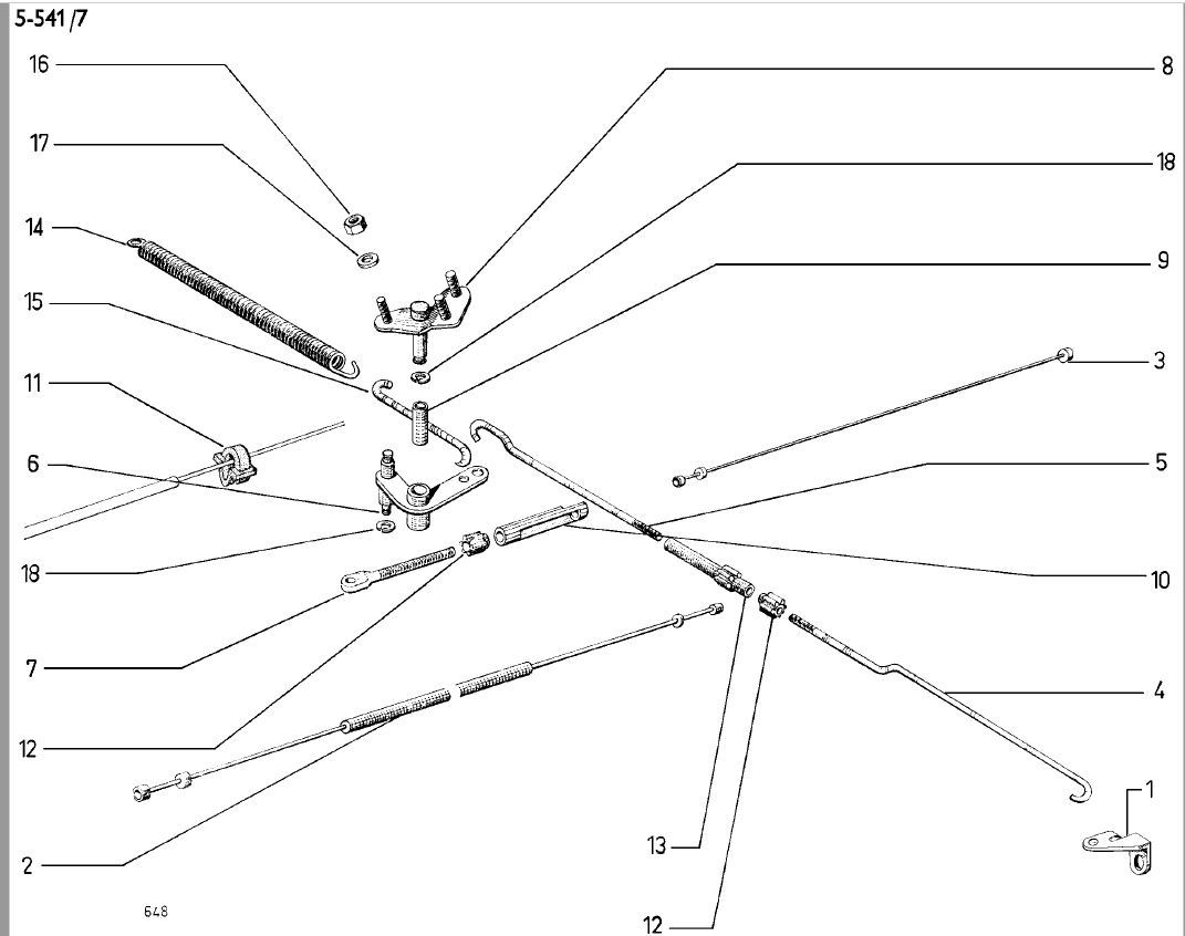

priusb78 hat geschrieben: Scheinwerfer-Höhenregulierung
Siehe u.a.:
Hallo Thorsten, das Bild zeigt doch eher die Scheinwerfer Seitenverstellung mit den Zügen nach rechts und links.
Die Höhenverstellung kommt in der Tat von ziemlich unten und endet dann an einem M-förmigen Bügel.
Seite 648 im Teilebuch.
viele Grüße
PS: gibt es bei mir nicht mehr, weil der Zug schon weggerostet war...
