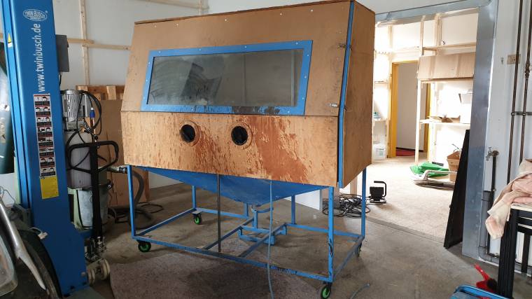

Da ich in meiner Kabine grade Korundstrahlgut drin habe, das aber schon etwas älter ist habe ich das auch mal ausprobiert.
Das ist meine Kabine:[attachment 16272 php6VbxQgAM.jpg]

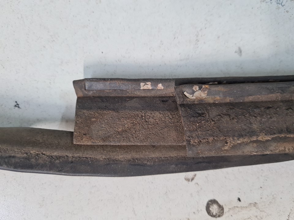

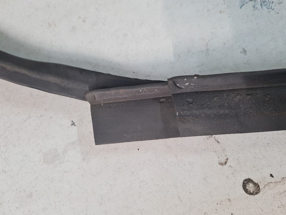

Zuerst habe ich mal ein paar vergammelte Gummis genommen. Hier ein Bild vorher und nachher:
[attachment 16273 PHOTO_20220316_182552.jpg][attachment 16274 PHOTO_20220316_182944.jpg]

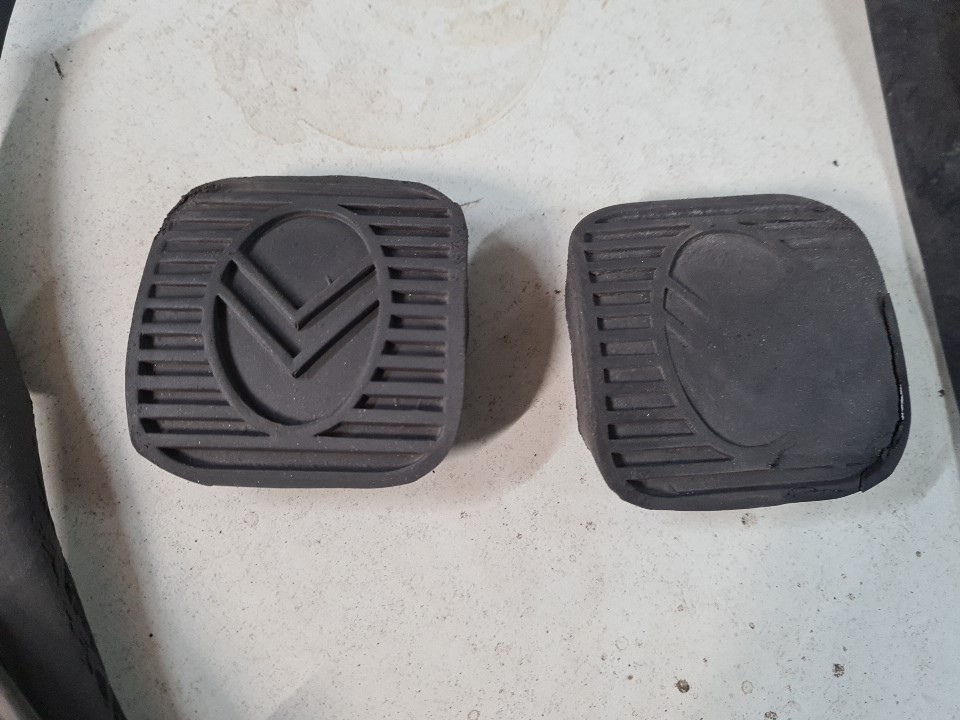

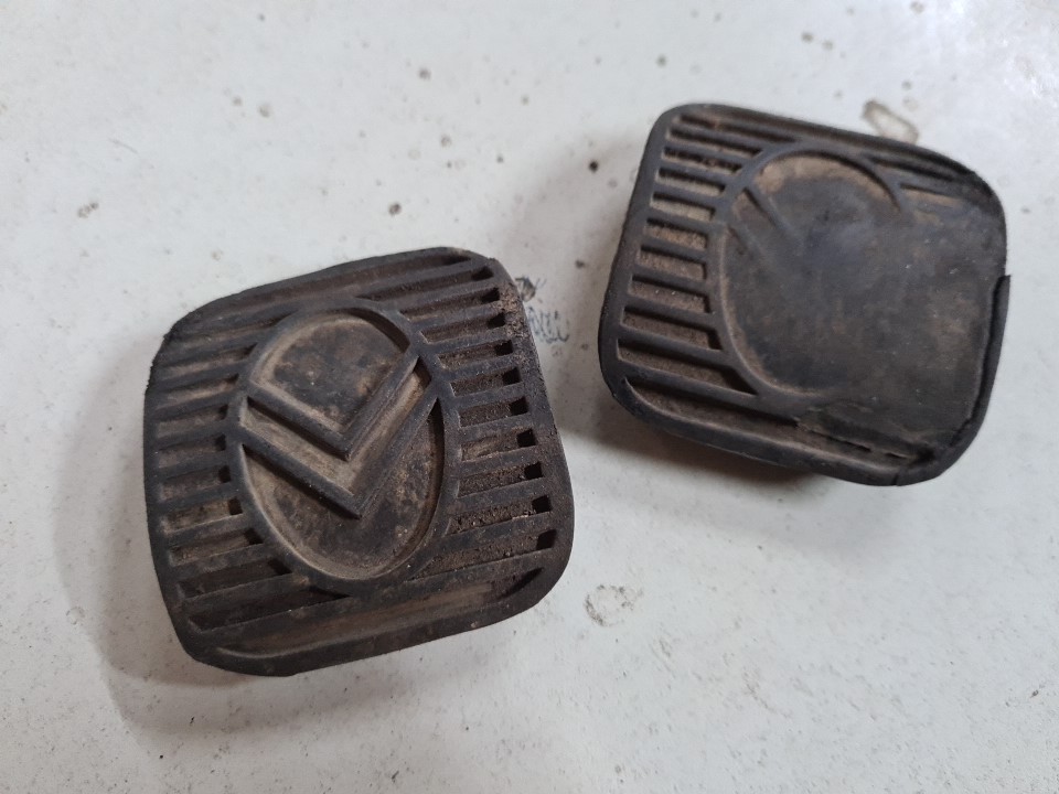

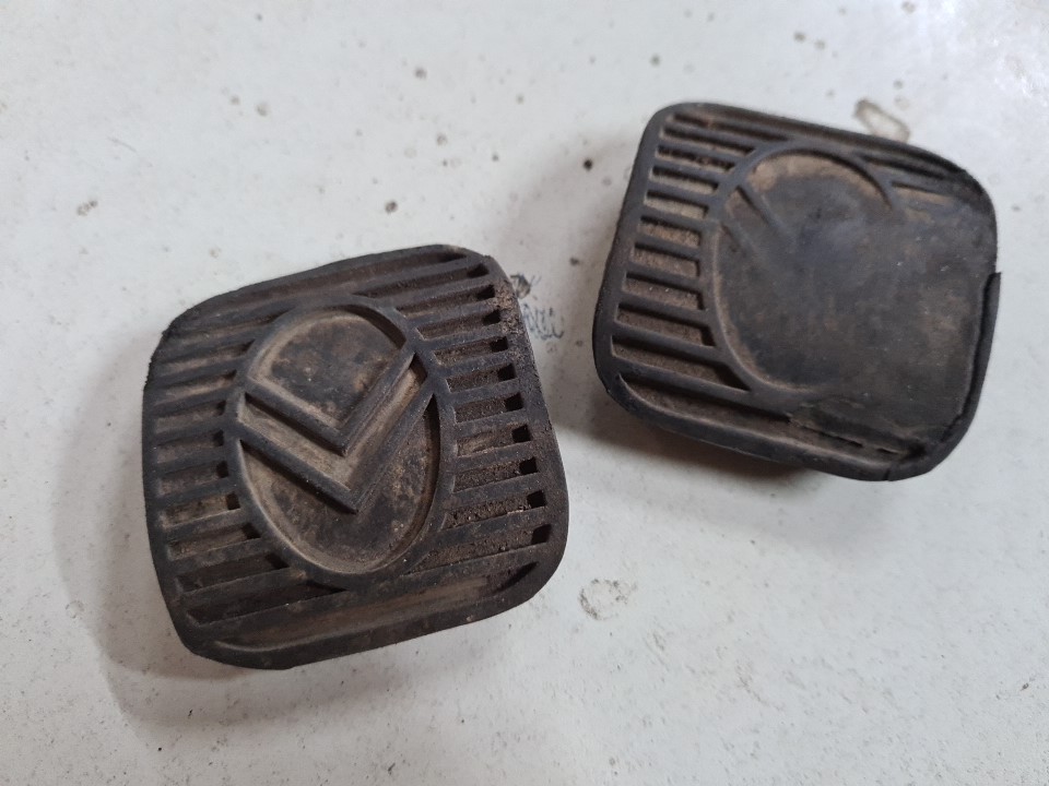

Dann habe ich es an den Gummis der Pedale ausprobiert:
[attachment 16275 PHOTO_20220316_180915.jpg][attachment 16276 PHOTO_20220316_182955.jpg]
Ich finde, das Ergebnis kann sich sehen lassen. Jeder der schon mal gestrahlt hat weiß, dass Unterbodenschutz nur schwer vom Blech gestrahlt werden kann, weil er so flexibel ist. Hier macht man sich diesen Effekt aber zunutze: die Gummis sind flexibel, der Dreck ist hart und fliegt weg.
