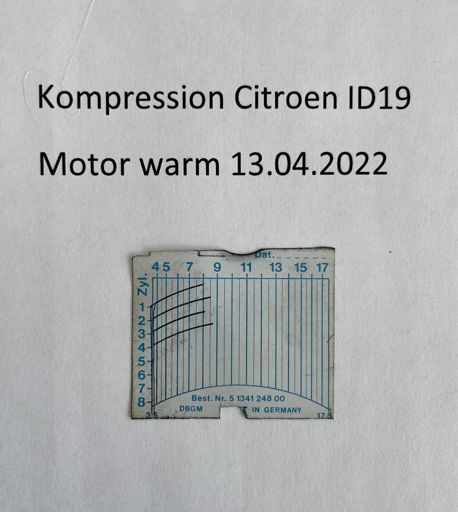

Ich habe heute nochmals eine Messung gemacht - diesmal bei betriebswarmen Motor
.... der Unterschied von kühl / warm ist doch grösser als gedacht ....
Mit freundlichen Grüssen Patrick

Cardano
Beiträge: 367
Re: Kompression ID19 1959
Beitrag von Cardano »
Ich würde bei warmen motor einen druckverlusttest durchführen. Ist aufschlussreicher.
Beiträge: 2218
Toll sind die Werte nicht. Meine 65er ID19 hatte zu ihren guten Zeiten 8,5 - 9,0 bar bei kaltem Motor.
Grobi
Beiträge: 160
Registriert: Sa 14. Mär 2009, 19:06
Beitrag von Grobi »
Bonour miteinander,
der absolute Wert sollte mit Vorsicht betrachtet werden, nur Abweichungen zwischen den Zylindern sind relevant.
Wirklich aufschlußreich (wenn man es denn braucht...) ist ein Leistungsprüfstand, worauf ich bei der ID/DS gut verzichten kann.
Grobi alias Jörg
