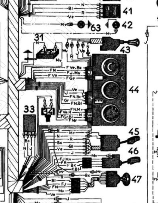

bei der Demontage der Kabelbäume versuche ich eine möglichst eindeutige Beschriftung anzubringen, damit ich alles wieder schnell zusammensetzen kann.
Jetzt die Frage: Aus dem Zündschloß (#47) kommen 8 Kabel raus, von denen 6 in einen weißen Stecker reingehen. Zwei weitere Kabel (weiss (bc) und braun (mr)) gehen nicht in den Stecker sondern irgendwo anders hin. Das sind die beiden obersten Kabel.
[attachment 16343 2022-04-1309_05_55-Window.png]
Wer kann mir sagen, was die Funktion der beiden Kabel ist und wo das andere Ende der Kabel im Schaltplan zu finden ist?

Die führen beim Halbautomaten zu den Startkontakten am Gangwahlhebel. Diese Baugruppe #32 ist auf obigem Anschlussplan nicht eingetragen.Richard hat geschrieben: (...)

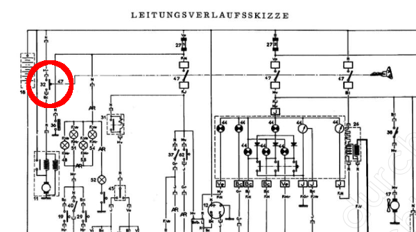

Danke Christian und Hans-Uwe für die Infos,
nach meinen Recherchen müsste es sich bei den beiden Kabeln um die Verbindung im roten Kreis handeln. Richtig?

:yRichard hat geschrieben: Danke Christian und Hans-Uwe für die Infos,

Die Halbautomaten haben aber doch gerade keine Zündschloss-Kontakte zum Anlassen nötig! Der vom Gangwahlhebel geschlossene Kontakt hat nichts mit dem Zündschloss zu tun, sondern geht an Anlasserrelais und Laderegler und schließt so beim Betätigen den Pfad vom Relais über den Kontakt im Laderegler zur Masse.Hans-Uwe Fischer hat geschrieben: (...)
Die beiden 'übrigen' Kabel müssen entsprechend angeschlossen werden, um den Anlasser betätigen zu können.

Hallo Claude-Michel,Claude-Michel hat geschrieben: An dieser Stelle geht es auch manchmal zum "relais Gelbon", oder nicht?
ich weiß jetzt nicht auf welche Antwort du dich beziehst, aber genau das meinte ich: Ein Kabel zum Relais, das andere zum Laderegler. Letzteres ist geraten, da ich mechanisch geschaltete Autos nicht gut kenne. Irgendwann gab es ja nicht einmal mehr das Gelbon-Relais, sondern man benutzte (endlich) nur noch das eigentliche Anlasserrelais am Anlasser.
