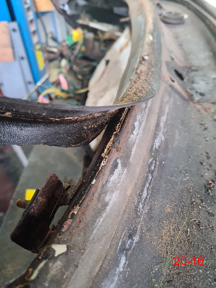

2. unter der Windschutzscheibe war bei mir eine Dichtung eingebaut.
[attachment 16680 PHOTO_20220408_155958.jpg]
Das Set beim Franzosen (link) hat aber zwei Dichtungen. Braucht man die unbedingt?

Die untere Dichtung ist wohl eher optischer Natur, wird mit Pattex auf den Scheibenrahmen geklebt.
Viel wichtiger ist die Dichtmasse, mit der die Scheibe vom Windlauf außen her abgedichtet wird.
