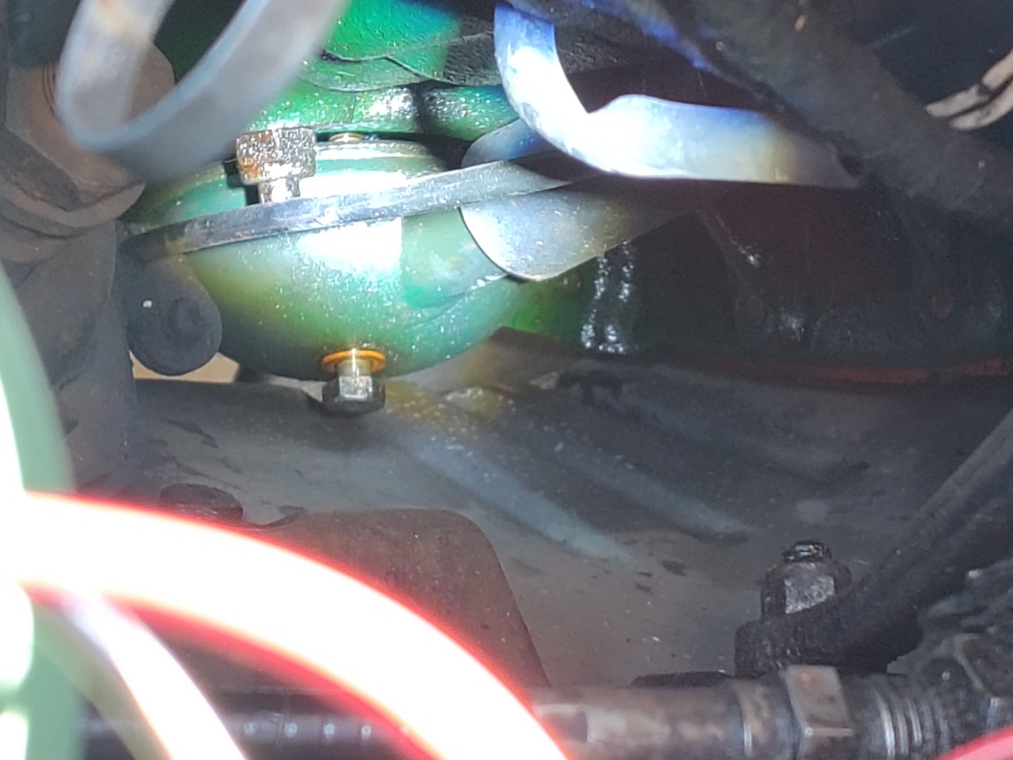

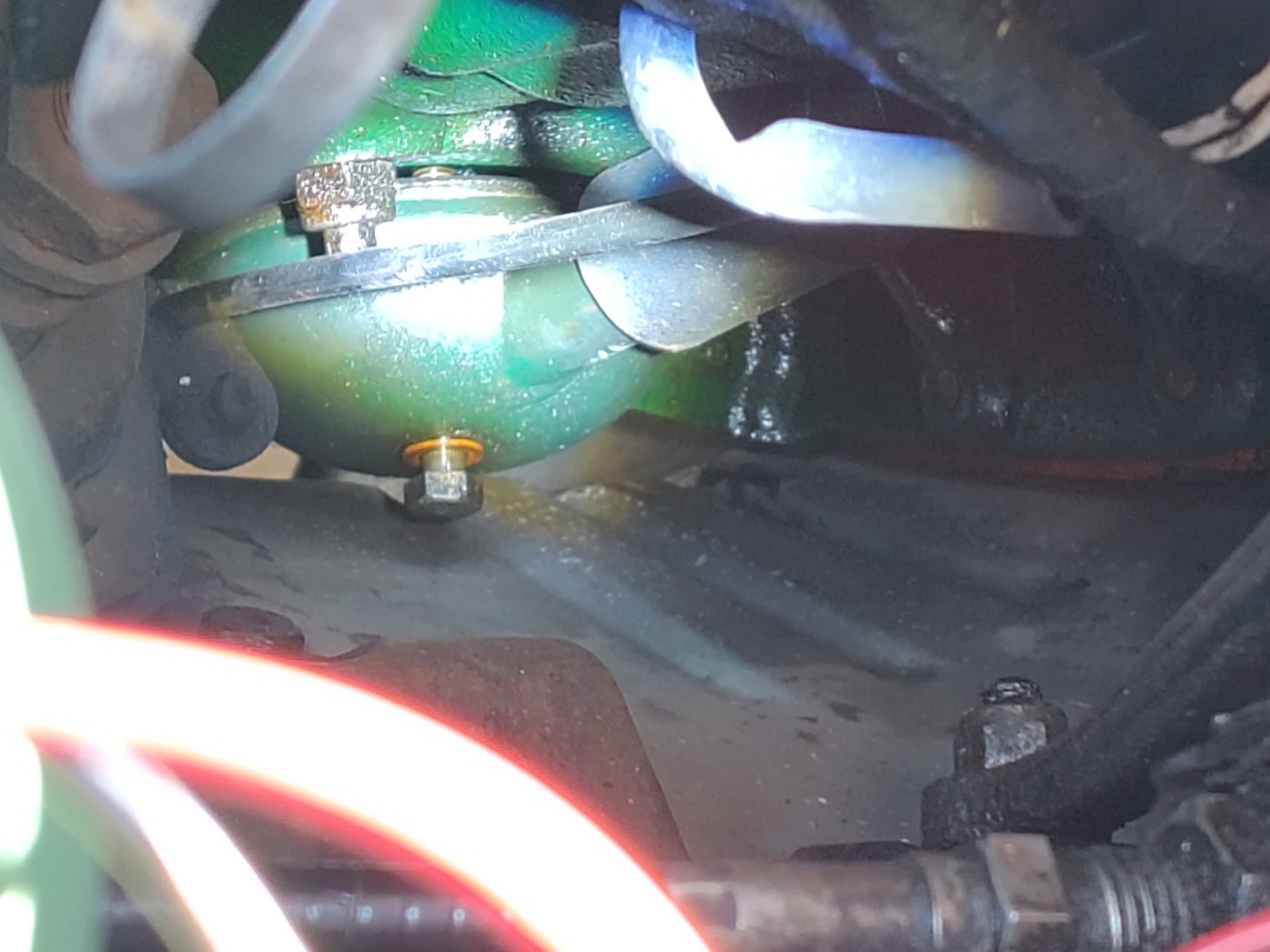

leider gibt es hier keine Antwort, was die Ursache war.
Heute ist mir was ganz Gemeines passiert, natürlich gerade als der Kaufinteressent Probe gefahren ist:
[attachment=0]IMG_20250812_150118.jpg[/attachment]

Hgk: Heute ist mir was ganz Gemeines passiert, natürlich gerade als der Kaufinteressent Probe gefahren ist:
Ist das nicht das seitlich am Motor angeschraubte Sieb? Wie hat sich diese Schraube gelöst?
