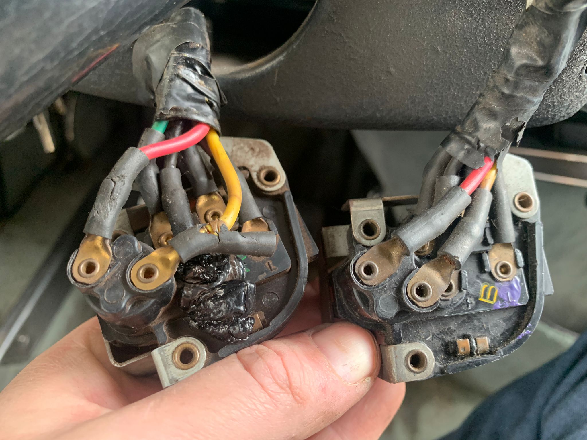

Neulich hatte ich ja beim Starten eine Rauchentwicklung - wahrscheinlich im Motorraum - die durch die äußeren Lüftungsschlitze in den
Innenraum gekommen sind.
Im gleichen Zeitraum (also die letzten ca 2 Monate) hat der Bremslichtschalter im Fußraum seinen Geist aufgegeben und innen ist's
ein wenig verschmort.
Und jetzt hat sich am Samstag in der Nacht bei der Heimfahrt der Lichtschalter verabschiedet mit einer Rauchfahne ...
Ist das so, weil jetzt langsam alles den Geist aufgibt oder wo kann ich nach Fehlern im System gucken?
Sicherungen sind bei allen drei Events keine durchgebrannt.
rechts im Bild der neue alte aus Sassen's Lagerhalle :-)
[attachment 16727 schmurgelbrei.jpeg]

Schmorstellen sind nicht normal, meist sind es Übergangswiderstande infolge schlechter Kontakte, die die Hitzeentwicklung verursachen.

...hannes hat geschrieben: Schmorstellen sind nicht normal, meist sind es Übergangswiderstande infolge schlechter Kontakte, die die Hitzeentwicklung verursachen.
Genau!
Würde ich beim Lichtschalter so diagnostizieren. Da hat sicher auch nichts anderes von aussen reingespielt.
Ich hatte mal einen HP-Artikel zum Lichtschalter geschrieben, nachdem ich genau so einen Schmorunfall wie auf deinem Bild zu sehen, gehabt hatte. Bei mir ließ sich der Lichtschalter nicht einmal mehr auf 'aus' zurück bewegen damals. Also ersetzen!
