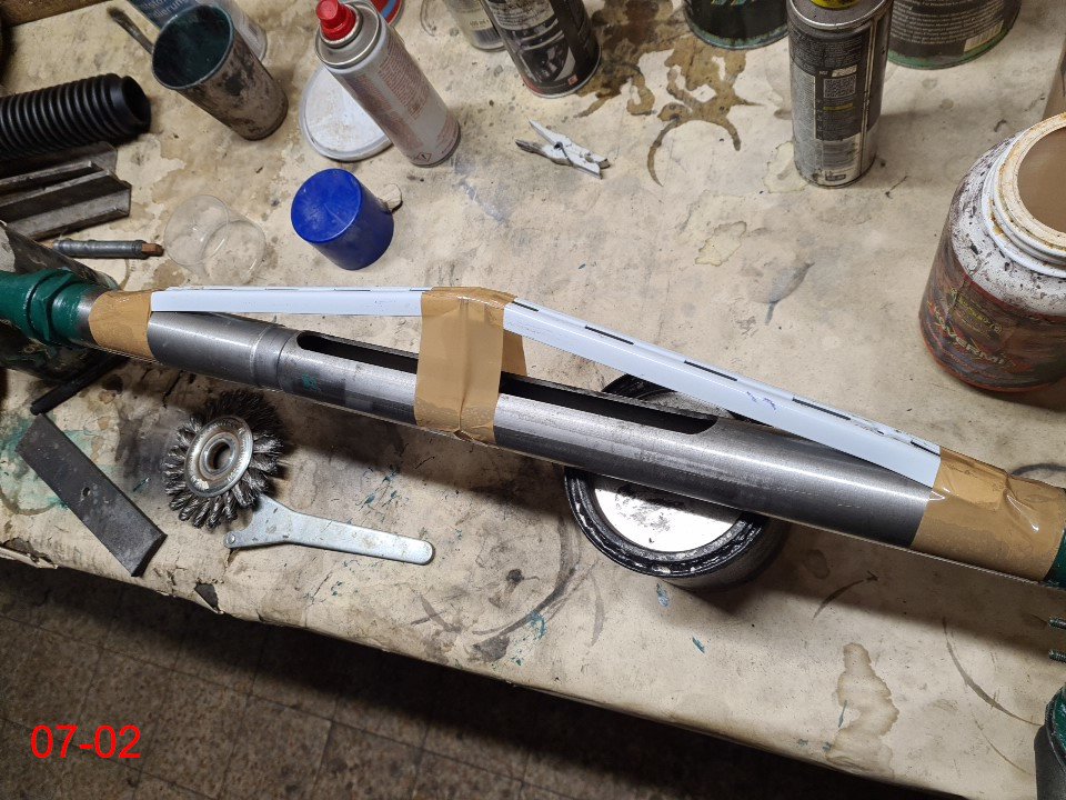

ich habe gestern 2 Lenkungsmanschetten aufgezogen, die ich beim Franzosen gekauft habe. Es gibt dort 2 Varianten. Aufgrund der Berichte hier im Forum habe ich mich für die Qualität 1 entschieden. Eine Manschette hatte ganz am Anfang (oder Ende) einen Riss von 1 mm Tiefe. Da hatte ich Bedenken, dass es reißt, hat aber gehalten.
Um die Manschette aufziehen zu können habe ich mir eine Wandschiene für ein Regalsystem besorgt. Das "Tool" aus dem Baumarkt hat 1 Euro gekostet.
Das Ganze sieht dann so aus
Das Aufziehen ging relativ problemlos.
Wer sich mehr Bilder anschauen will kann sie in meinem Blog sehen.

Hallo Richard,
wie hast denn die Manschette vorbehandelt, bevor du sie druebergezogen hast? Waerme, Diesel, ...?
Beiträge: 3655
Been thanked: 11 times
Re: Lenkungsmanschette Franzose 33144
Da muss man nichts vorbehandeln. Armour all lässt das Gummi da locker drüberflutschen.
Beiträge: 5196
Has thanked: 55 times
Been thanked: 9 times
Also vorbehandeln mit Armour All. :roll:
Beiträge: 3719
Has thanked: 13 times
Been thanked: 10 times
Richard schrieb:
- mit Föhn erwärmt und mit Öl innen eingesprüht!
