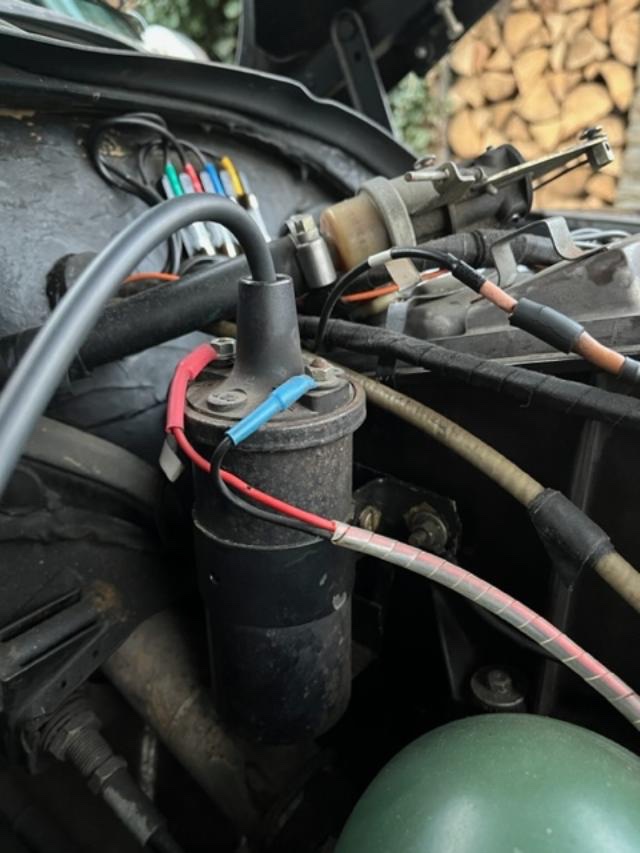

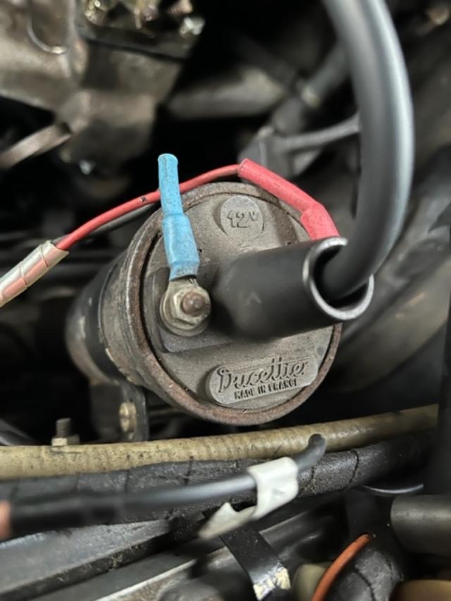

Hallo Zusammen,
Die Zündspule meines Wagens ist inzwischen 54 Jahre alt - funktioniert aber tadellos!
Aber wie lange noch?
Ich habe mir vorgenommen, dass ich Ersatzteile, die ich oder eine beliebige Werkstatt leicht montieren kann - mitführen möchte.
Die Händler bieten zwei Zündspulen an: Die von Valeo
https://www.franzose.de/de/Citroën-DS-1 ... /ANR34067/
und eine von Bosch:
https://ds-sassen.de/shop/de/zuendung/7 ... bosch.html
Ich habe eine 123 Zündung montiert, da wäre eine Zündspule ohne Vorwiderstand die richtige - oder?
Welche würdet Ihr kaufen? Valeo oder Bosch?
Grüße an Euch!
karl
PS: ... das Teil funktioniert gut!
https://www.franzose.de/de/Citroën-DS-1 ... /ANR20506/

Beiträge: 3678
Re: Welche Zündspule?
Hallo Hannes, Hallo Hans-Uwe und noch mal Uwe;
danke für Eure Einschätzungen.
Nachdem Hans-Uwe eine genaue Abstimmung zur 123 empfohlen hat, bin ich auch schon auf die Idee gekommen bei 123 mal nachzuschauen, ob hier auch Zündspulen angeboten werden. Gut das Uwe seine positiven Erfahrungen schildert!
Ich würde eine Schwarze, 3 Ohm, ölgefüllt, für 67,90 €uro bestellen - und zukünftig in einem luftdichten Gefrierbeutel mitführen... ;-)
Einwände, Anregungen?
Danke und Grüße!
PS: @hannes, die alte Ducellier Zündspule ist eines der ganz wenigen Teile, die ich bei meinem Wagen noch nie in der Hand hatte oder ausgebaut habe...
Ich werde mich nicht trauen die auszubauen, zu schüttelten um den Trafoölstand zu deuten! Die bleibt da wo sie ist - auch wenn es Aberglaube ist! Never touch a running System! :-)
PPS: auf die Anlasserkurbel muss ich leider verzichten, da ich (als eine meiner Jugendsünden) in der 80ern, ein 5Ganggetriebe in meinen ID gebaut habe ... (das seitdem aber leise und gut funktioniert)
