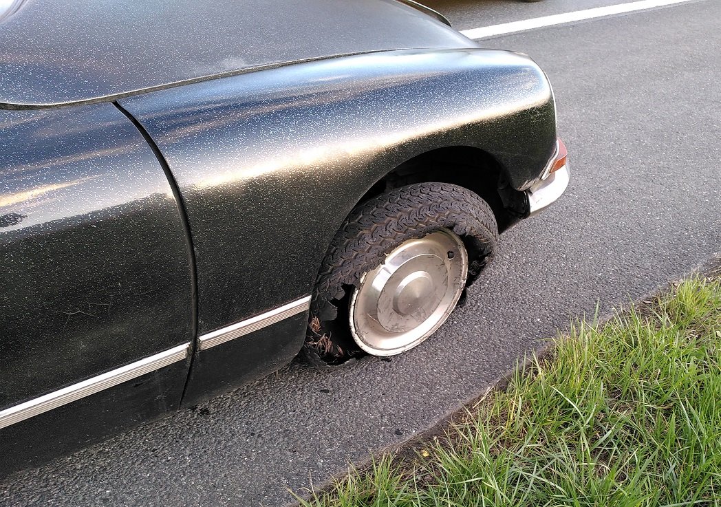

es ist mal wieder passiert. Am Samstag nach dem Clubtreffen.
Mitten im Überholmanöver beißender Gummigestank, leichter Zug nach rechts, Manöver abgebrochen im Standstreifen ausgerollt, nicht gebremst! DS gewohnt spurtreu.
[attachment=0]IMG_20230326_165835.jpg[/attachment] [attachment=1]IMG_20230326_165733.jpg[/attachment]
Radwechsel geht inzwischen wie geschmiert: Höchststellung, Halter hängen, Radmuttern lösen, Niedrigstellung, Rad demontieren, Reserverad montieren, Hochfahren, Radmutter nachziehen, alles in weniger als 10 min, Show für die Gaffer („echt Geil, Mann!“).
Größte Gefahr: zu kleine Warnweste und extrem starker Wind, der drohte, die Haube zuzuschlagen.

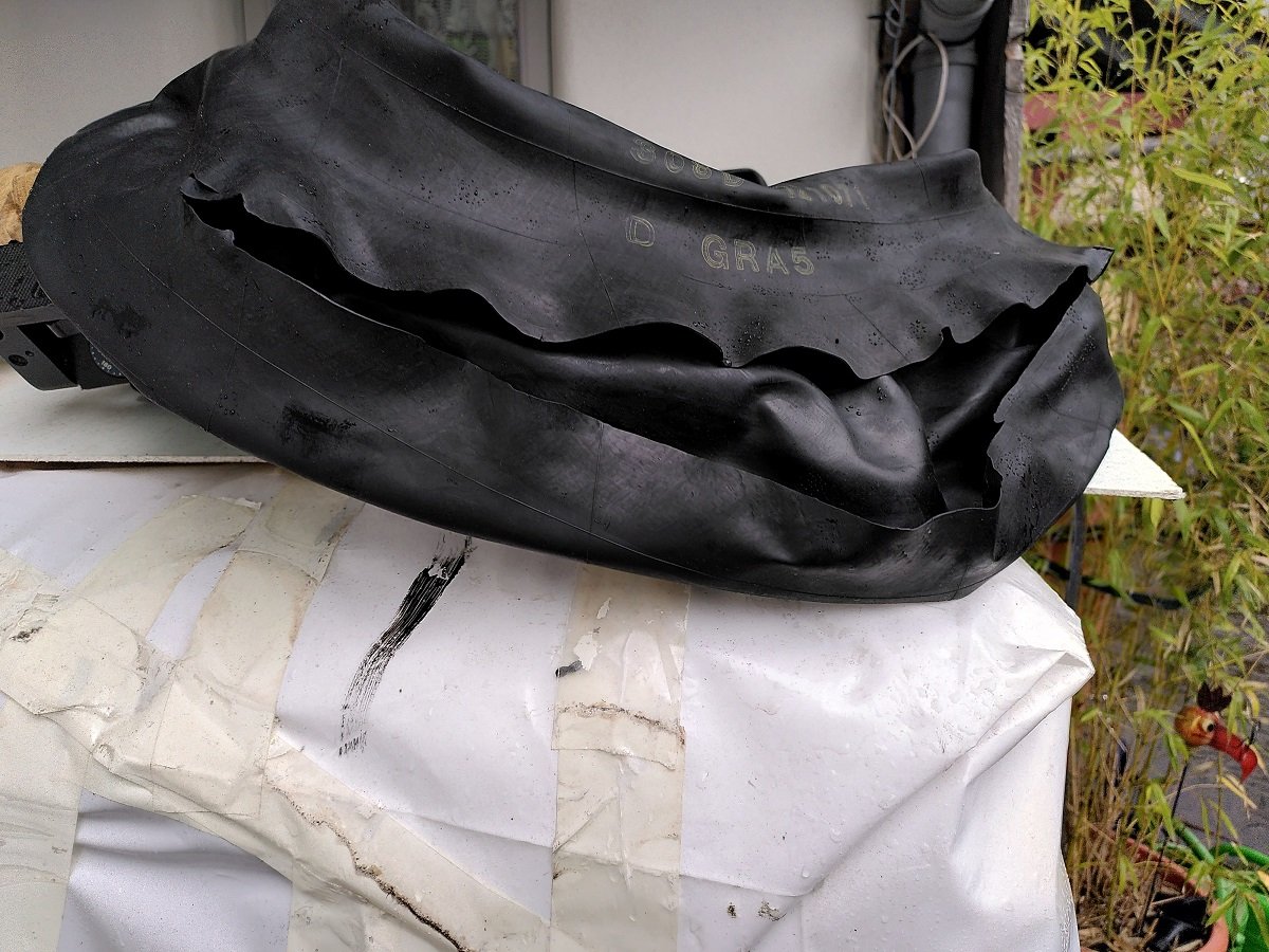

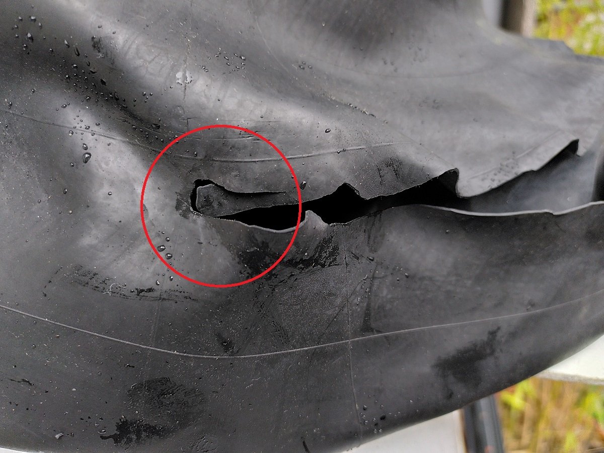

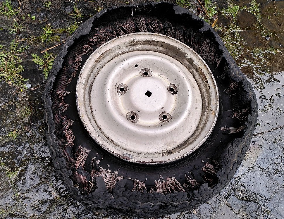

Beim letzten Mal 2017 hatte ich leider keinen Zugriff auf den Schlauch. Diesmal konnte ich ihn aus dem Reifen ziehen und er war nicht zerkleinert von der Karkasse, weißt auch keine Schmelzspuren auf, aber einen langen Riß (Bild3), der seinen Ausgang wahrscheinlich links (roter Kreis, Bild 4 hatte).
[attachment=2]IMG_20230326_165640.jpg[/attachment] [attachment=3]IMG_20230325_181705.jpg[/attachment]
Jetzt aber zur Frage: Der Schlauch hat eine Dicke von 0,7 mm und ich habe keine Angabe gefunden, wie dick Schläuche so zu sein haben? Gefühlt waren die früher dicker.
Der Reifen war aus 2010 und hatte 5 mm Profil, nicht rissig und der Gummi fühlt sich auch weich an. Da die Gerichte entschieden haben, daß ein 5 Jahre alter Reifen noch als neu gilt, gibt es da inzwischen auch Erkenntnisse, wann ein Reifen alt ist? Der Tüv macht das je eher am Zustand fest.

... indem er wahrscheinlich unfachmännisch/unfachfrauisch montiert wurde. Da hat sich wohl der Schlauch zwichen Felge und Mantel eingeklemmt. Vermutlich wurde zudem noch ein unpassender (zu großer) Schlauch gewählt.maldini hat geschrieben: Mo 27. Mär 2023, 11:11 (...)
Ich frag mich - wie kann denn so ein Schlauch auf ganzer Länge platzen?
Lage, Art und Position des Risses deuten auf diese Vermutung hin.

Da der Schlauch noch im Reifen innerhalb der Karkassenbegrenzung lag und nun schon seit 2010 drin war, schließe ich das mal aus.
Wenn sowas bei meinen Motorrädern passiert ist das entweder gleich oder nach kurzer Zeit. Größe ist lt Aufdruck richtig.

Ich habe schon einige Schlauchdefekte gesehen. Aber dieser große und längliche Schlitz ist eine mechanische Beschädigung. Aber kein Platzer! Und die Schlauchdicke spielt m.E. eine untergeordnete Rolle. Wenn überhaupt. Es ließen sich da weitere plausible Ursachen darstellen.
Ähnliche Rissbilder sind mir bekannt, wenn sich der Mantel gegenüber der Felge verdreht. Z.B. beim Beschleunigen oder Bremsen. Ich habe selber diese Erfahrung gemacht. Allerdings beim Landen/Aufsetzen eines Motorfliegers. Die Situation ist aber die Gleiche. In der Luftfahrt wird aus diesen Gründen eine deutliche Farbmarkierung zwischen Reifen und Felge gemacht. Gründe für einen Reifenverdrehher gibt es viele.
