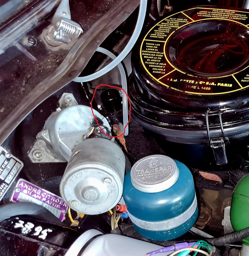

Ich bin auch ein großer Freund von Originalität bei unseren DS. Mit der Spritzanlage habe ich mich in der Vergangenheit oft beschäftigen müssen. Irgendwann war ich es leid. Die Rückschlagventile waren stets der Knackpunkt. Nun habe ich im Gummibalg einen kleinen Schalter, eine E-Pumpe unauffällig integriert und 2 Rückschlagventile aus dem Zubhörhandel, die in die Leitung gesteckt werden. Nun ist seit vielen Jahren Ruhe ... Gruß Ingo
Oberberger_ID19B68 Verified
Beiträge: 51
Re: Spritzwasserpumpe (Hand) 1967
Genau so habe ich es auch gelöst.

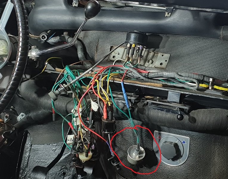

In den Pumpschalter einen Taster einbaut, dazu das Gehäuse aufgebördelt, den Taster in der Rückwand verschraubt aber Membran und Feder drin gelassen, fühlt sich also immer noch so an, als wenn die Pumpe gedrückt wird.
An der Spritzwand ein kleine schwarz Pumpe befestigt.
Für die Stromversorgung der Pumpe habe ich die beiden Kabel (+/-) durch die beiden Wasserschläuchen vom Armaturenbrett verlegt.
