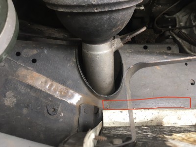

Re: Fahrgestellnummer / VIN
Ah, OK, also noch weiter Lack entfernen...
Die rot markierte Stelle, oder?
Bevor ich den halben Motorraum entlacke...

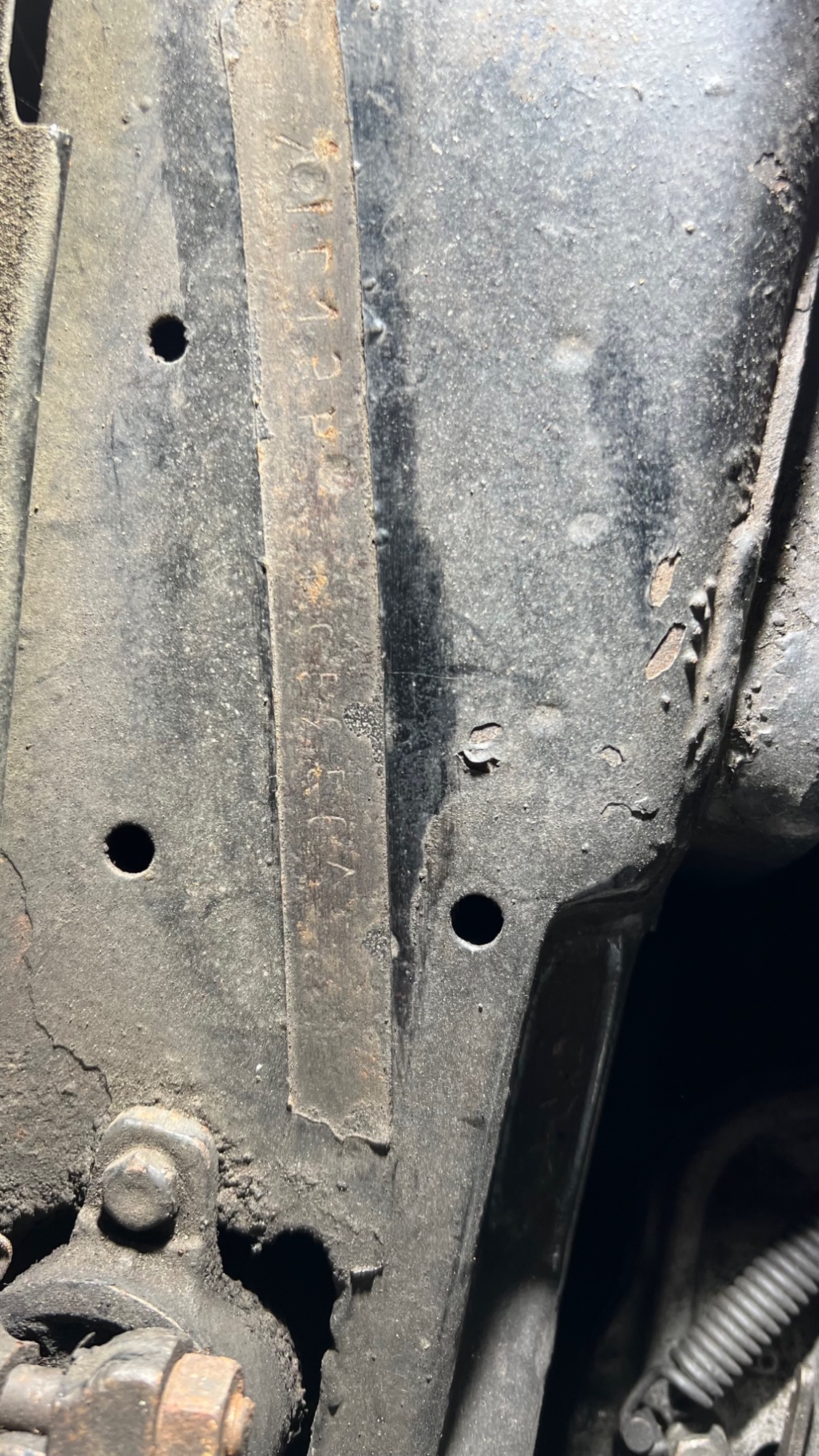

Na dann sieht es bei meiner doch anders aus:
Viele Grüße Jörg
Was für ein Baujahr ist deine denn?
Wo genau ist bei Dir die Nummer, hast Du ein Foto mit dem ganzen Motorraum?

Beiträge: 2569
Has thanked: 13 times
ich denke, du bist schon auf der richtigen Spur. Deine rote Markierung scheint doch rechts eine 9 durchzuschimmern.
Ansonsten frag doch mal Martin Kraut, der sammelt alle möglichen Fotos von Typenschildern.
joka01
Beiträge: 197
Registriert: Mo 14. Mär 2005, 13:15
Beitrag von joka01 »
Zitrönenfalter hat geschrieben: Di 16. Mai 2023, 12:25 Was für ein Baujahr ist deine denn?
Meine ist eine 66er. Foto müsste ich machen.
Viele Grüße Jörg
OK, 66 ist anscheinend schon etwas anders...
Bevor wir aneinander vorbei reden - VIN ist auf dem Längsträger Beifahrerseite. Bei meiner auf Höhe der Federkugel. Wo genau ist denn das bei Dir?
Die Feder auf deinem Bild rechts unten kann ich nicht zuordnen, ebenso wenig die Halterung links unten. Auif welcher Höhe des Längsträgers ist bei Dir die Nummer?
