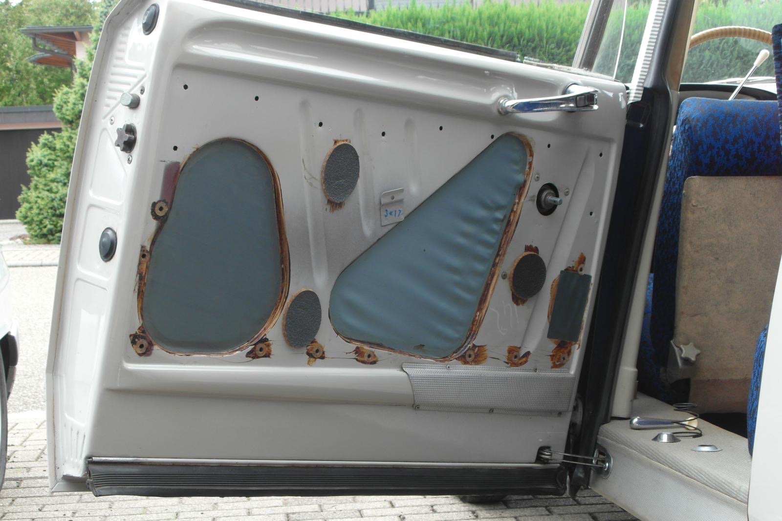

hier wurde vor ein paar Jahren ein sehr gutes und aufschlussreiches Foto einer beigen? originalen und unverbastelten Tür mit entfernter Pappe gepostet.
Ich kann es nicht (mehr) finden -
Findet jemand den Link bzw. erinnert sich?
Ich bin aktuell an den Türen meines Wagens und habe bereits eine hintere Pappe neu bezogen -
Hilfe wäre hilfreich ..

Originale und unverbastelte Tür meiner 58er DS19:
Beiträge: 3678
Re: Suche Bild von unverbastelter Tür!
Dankeschön!
Genau das meinte ich!
Grüße Karl

Ist das die blaue "Müllsackfolie"?
Mit was klebst du die?
Beiträge: 2218
Auf dem Foto ist keine „Müllsackfolie“, sondern originale,
dickere Folie - vermutlich PVC.

Kannst du mir dann bitte verraten, womit du die PVC Folie verklebt hast?
Ich habe natürlich nie ernsthaft geglaubt, dass du Müllsäcke in deinem Auto verbauen könntest. :D
Ist die blaue Folie sicher original?
Beiträge: 2218
Die Folien auf dem Bild wurden werksseitig verklebt. Sie sind definitiv original.
Die einzige Tür, an ich Folie selber verkleben musste, war die Fahrertür. Dort habe ich Kontaktkleber zum Streichen von Pattex verwendet. Ein ähnliches oder sogar identisches Prinzip dürfte seinerzeit im Werk verwendet worden sein.

wenn Dir die Farbe egal ist, nimm die blaue Dampfsperrfolie, die ist ungefähr genauso stark wie die Originalfolie. Verkleben am besten mit Kövulfix, aber Pattex tut es auch, obwohl eigentlich nicht für PVC geeignet. Entfetten nicht vergessen - besonders, wenn Du die Türe mit Mike Sanders behandelt hast.

zuletzt habe ich die Stücke aus Resten so einer blauen Folie ausgeschnitten.
Weder mit normalem Pattex noch mit Pattex "kleben statt schrauben" hält das bei mir ordentlich.
Es fällt halt nicht gleich wieder ab. Mehr muss ja eigentlich auch nicht sein. Es sollte ja nur einigermaßen dicht sein.

Hast Du den Kontaktkleber nach Vorschrift verarbeitet (beidseitig auftragen, Ablüften lassen, bis die Oberfläche sich trocken anfühlt, kräftig abdrücken)?
