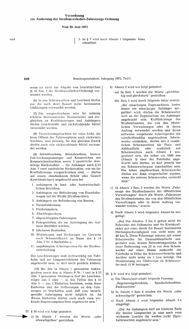

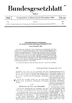

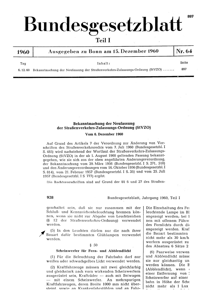

Ich habe die entsprechenden Stellen gefunden und hier zusammen montiert.
Leider ist der eine Pfeil etwas zu hoch gerutscht...

COB
Beiträge: 178
Re: Gelbe Zusatzscheinwerfer
Beitrag von COB »
In § 50 Absatz 1 StVZO von 1960 stand: "Für die Beleuchtung der Fahrbahn darf nur weißes oder schwachgelbes Licht verwendet werden."
1973 wurde der Hinweis auf schwachgelbes Licht gestrichen.
Das heißt, dass Fahrzeuge vor 1973 mit schwachgelbem Licht fahren dürfen.
Problem: Was ist schwachgelbes Licht? Dazu wird vertreten, dass das schwachgelbe Licht dem hellgelben Nebelscheinwerferlicht und damit dann dem internationalen selective yellow entspreche. Solche hellen Leuchten mit spezieller Bezeichnung kann man finden und kaufen.
Ich habe auf einem DS-Treffen irgendwelche gelben Birnen, ob schwachgelb oder nicht, gekauft und fahre seitdem damit bereits mehrere tausend km. Kein Problem bisher. Gesetzestexte, die hier im Forum, glaube ich, verlinkt sind, sind immer dabei, falls ein eifriger Überprüfer es genau wissen möchte.
(oops ... parallele Antworten)
